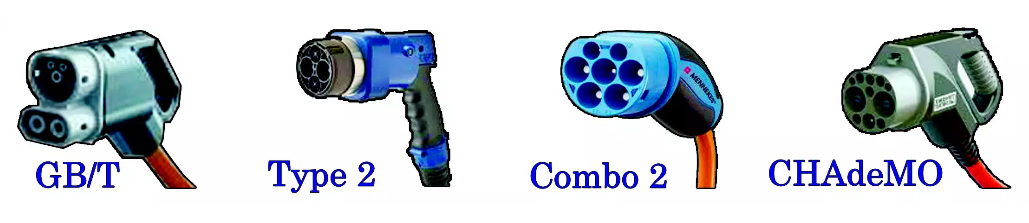

Не имеет гиперлинка или это со смартфона так? Потому как другая информация имеет ссылки и т.д.
Еще и разъемы все неправильно подписаны:
2016-10-24 17.40.43.png [ 178.46 КБ | Переглядів: 15880 ]
-вместо Combo 2 написали GB/T;
-CHAdeMO - Typ 2;
-Typ 2 - Combo 2;
-GB/T - CHAdeMO.
А так конечно смешно выглядит)))

Да. Разъёмы смешно подписаны. Передам, чтоб исправили. Это наверно потому, что они ещё протоколы не делали.
