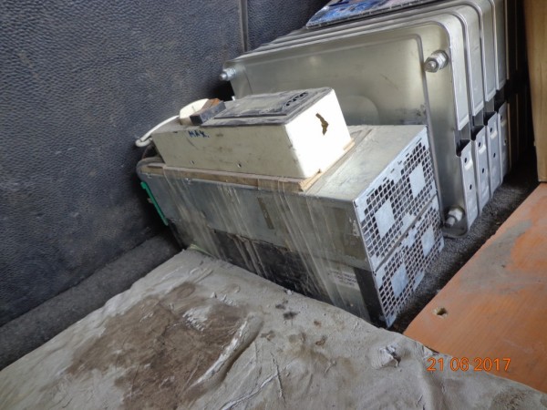

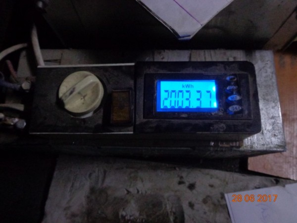

#55555Повідомлення 03 квіт 2018, 14:12
И у меня на зарядках(Черокки) тоже стоит ваттметр,их ХХ(2шт) примерно равен 100Вт,я тоже по этому ориентируюсь.

#55557Повідомлення 03 квіт 2018, 14:38
i8086 писав(ла):
... а потом сделал ваттметр на выход и можно точно определить окончание зарядки, и как бонус - сколько влил ампер-, ваттчасов и время зарядки.
Я так само слежу,только у меня общий расход энергии,а у вас только по АКБ.
