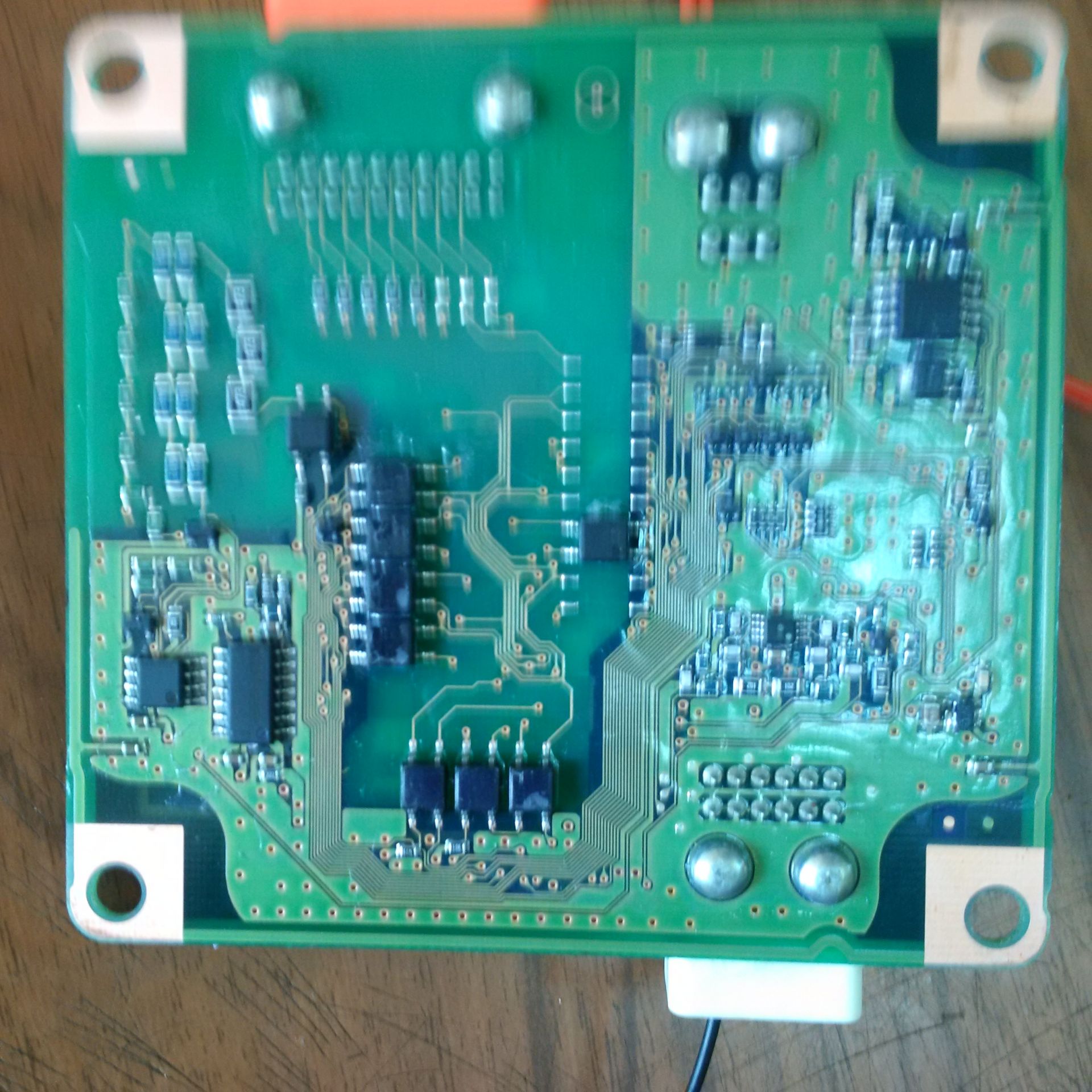

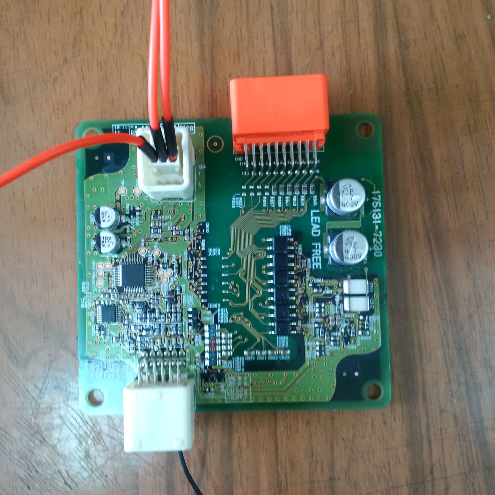

Прошу помощи в поиске пинов кан шины.
Маркировка процессора F0101
0113
Рядом восьминожка 1251
30
246
Ее питание +10в 8выв. gnd -4выв.
По питанию стоит десятиножка 2019
Se 501
DG
рядом с ней стабилизатор на 5в.

Якість фото - жах!
Давайте вже нормальні, якщо просите допомогти.

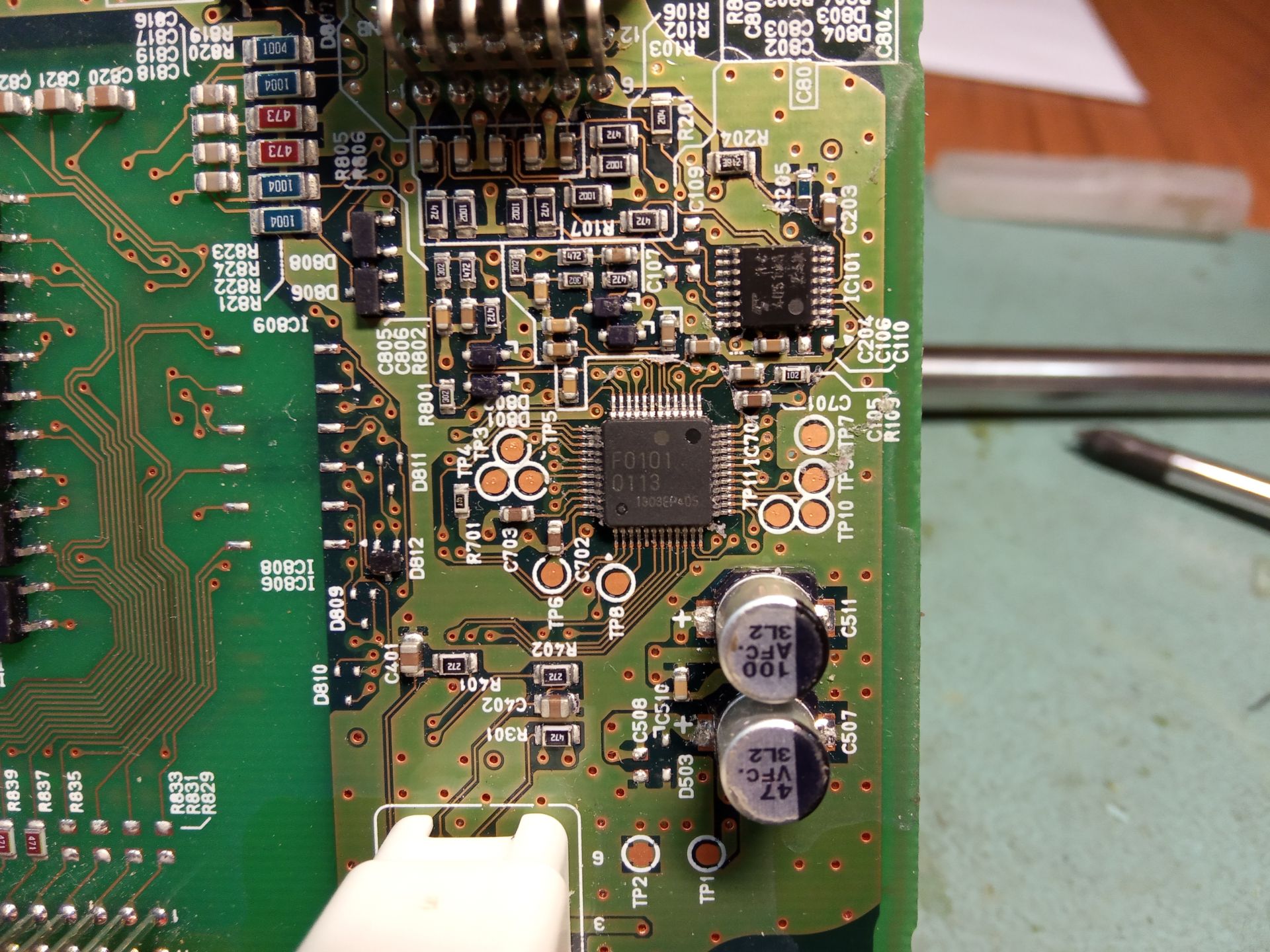

Возможно,КАН там нет,между проц. и шиной стоит два ОУ в микросхеме 1251(8выв.)
IMG_20200622_150643.jpg [ 451.33 КБ | Переглядів: 3861 ]
