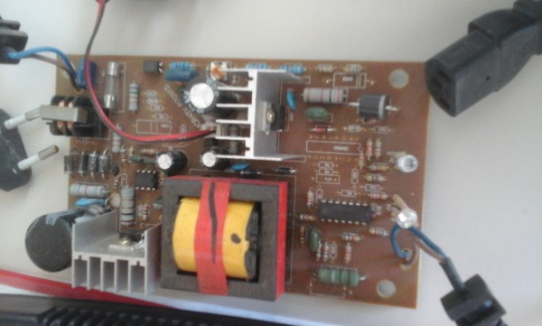

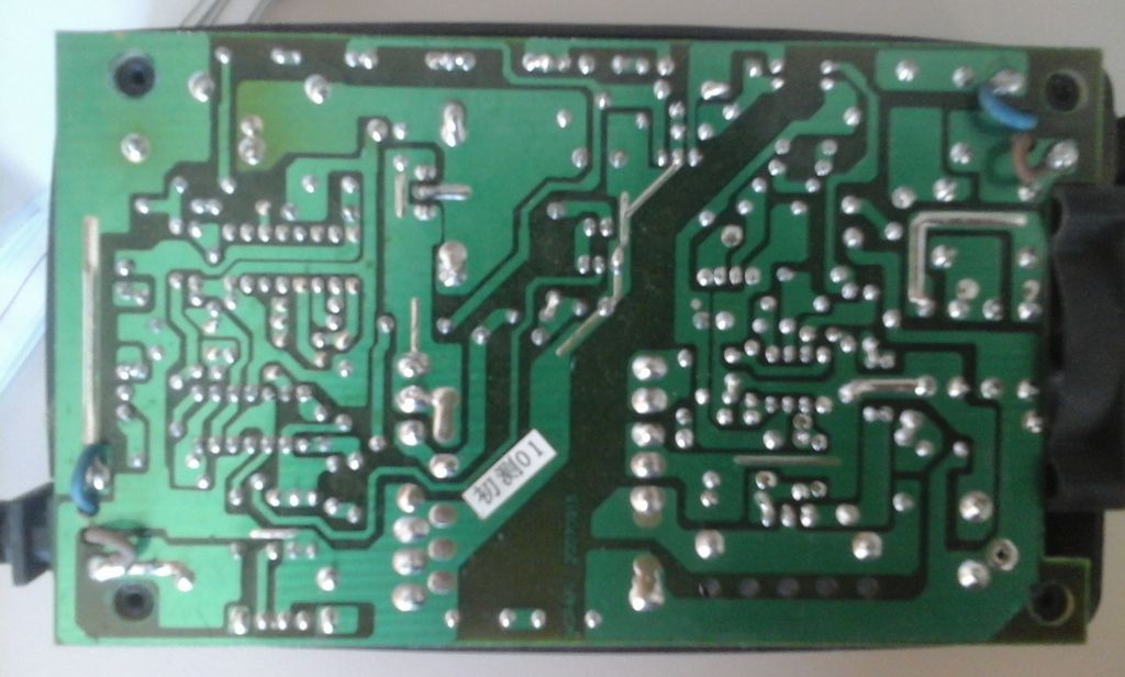

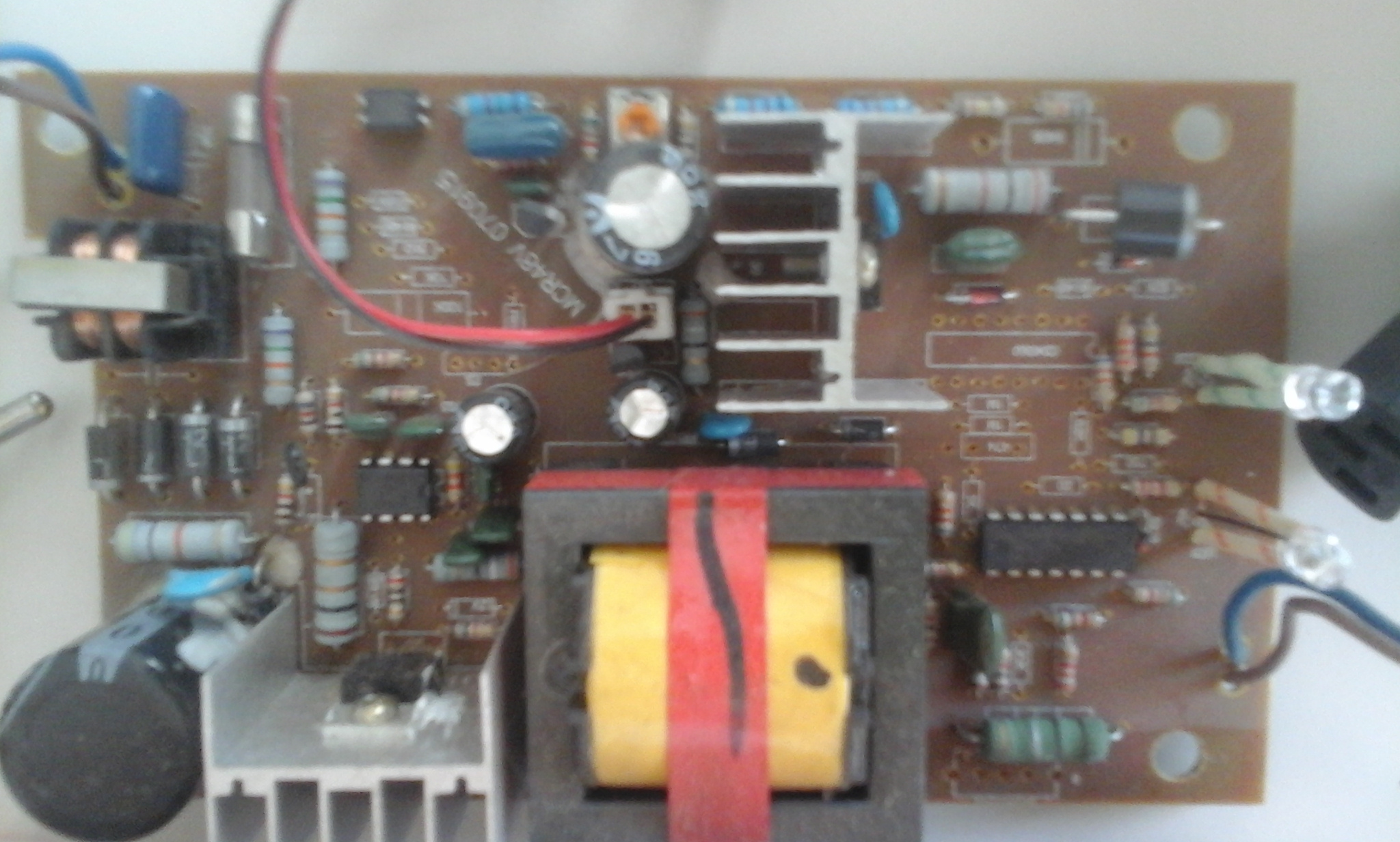

Собственно станет вопрос о переделке и не у меня одного это желание.
Имею такое штатное ЗУ для Сити Ката.
2017-09-28 10.53.28.jpg [ 626.12 КБ | Переглядів: 4283 ]
2017-09-28 10.54.02.jpg [ 638.5 КБ | Переглядів: 4280 ]
2017-09-28 10.55.46.jpg [ 686.37 КБ | Переглядів: 4283 ]
И основне питання?
Як і що необхідно перепаяти для того щоб це ЗУ заряжало АКБ с пакетів 15Аг за формулою 14S або 14S2P?
Зараз вихідна напруга 56,5 вольт, а треба щоб було 59 або 60 вольт.
Може хто підкаже і я цю задачу вирішу лише за допомогою консультацій?

Какие чипы стоят в выходной части ?
