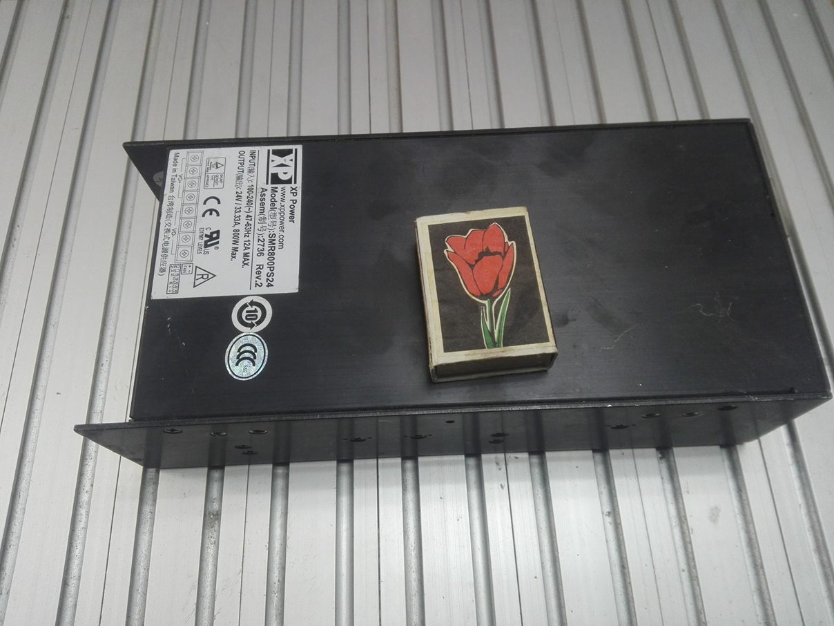

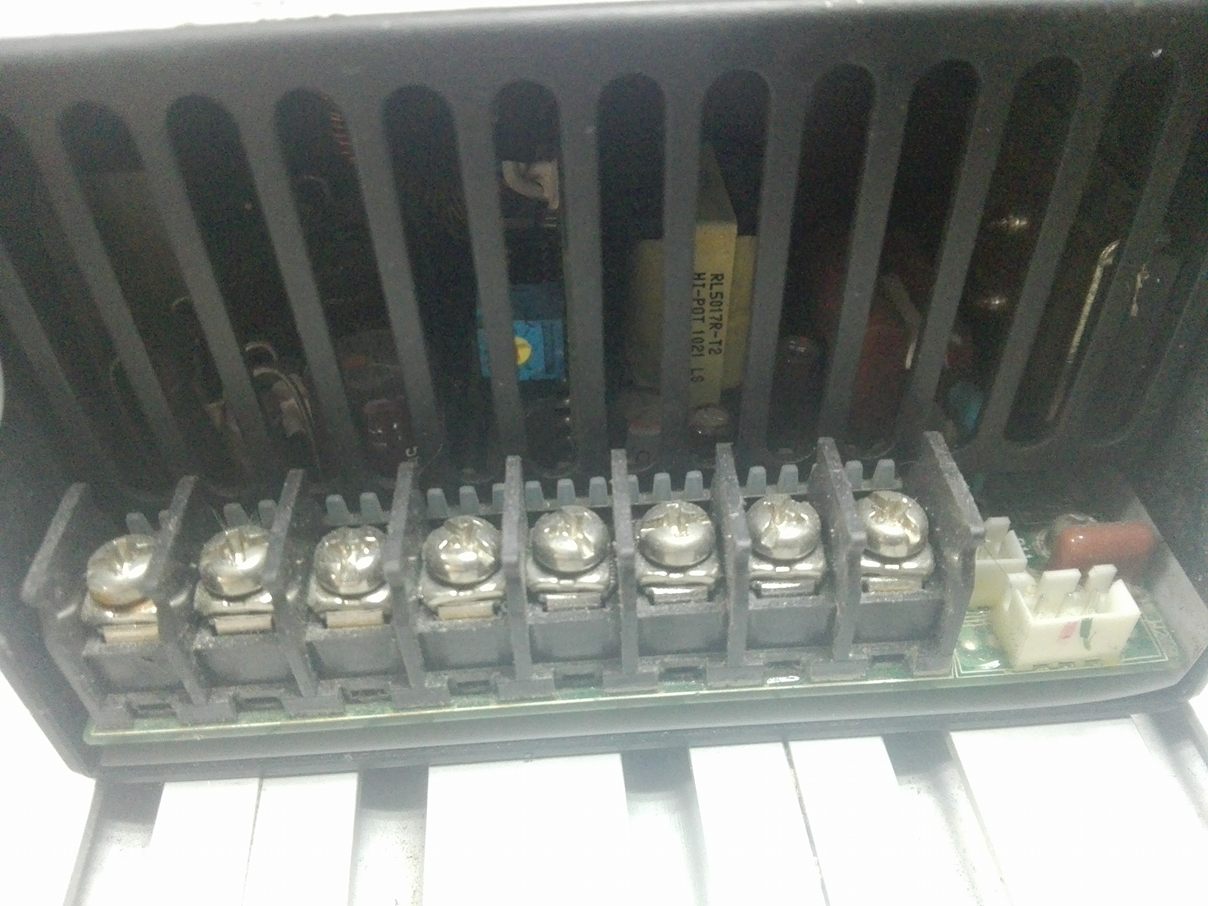

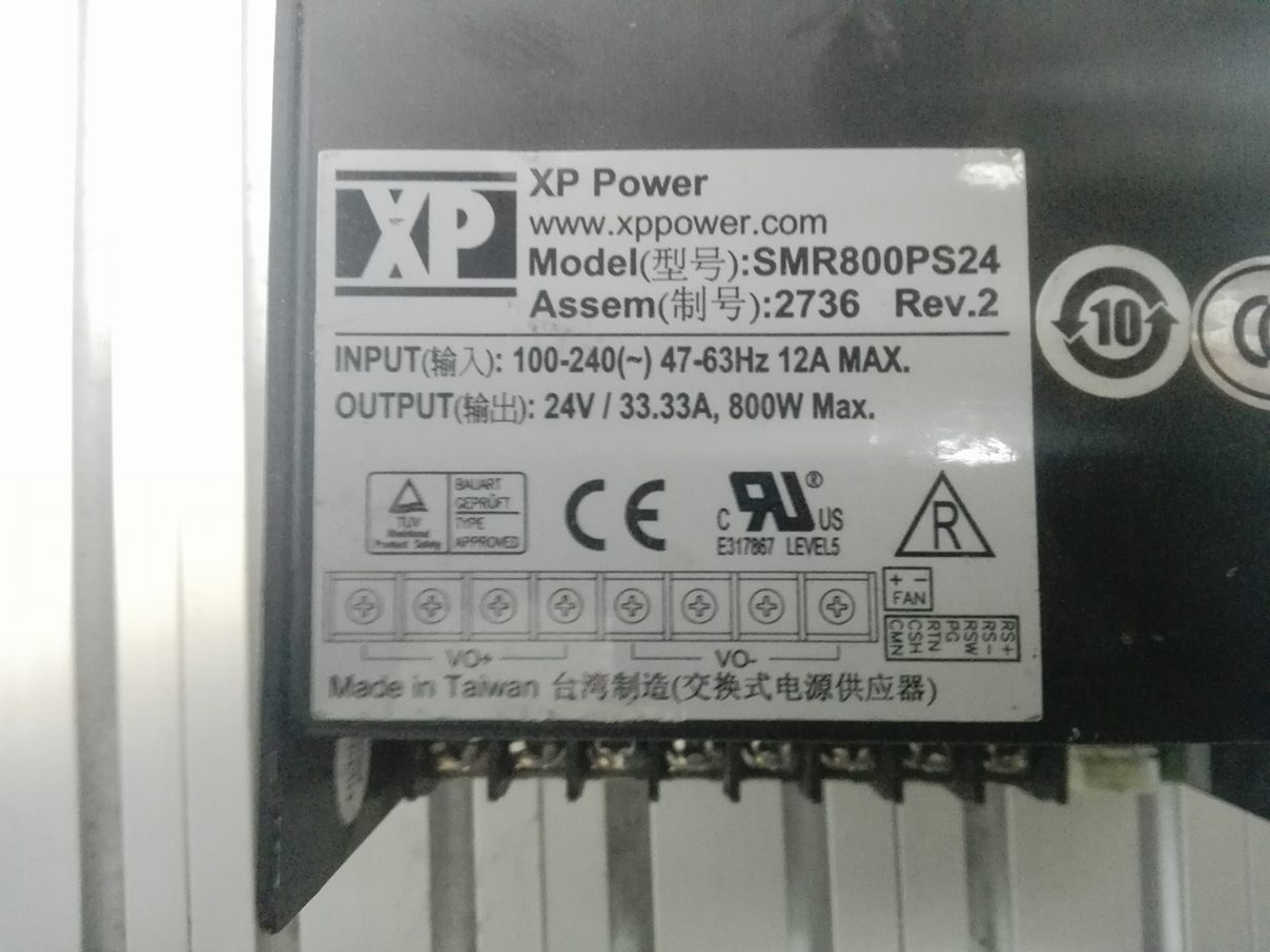

Имел кто дело с такими блоками, хочу его использовать в качестве зарядного. В даташите не нашёл возможной работы в режиме CC/CV. Может кто подскажет или поможет за вознаграждение как его переделать в зарядник.

По моему никак.Это просто тупой блок питания.Для 24в Flatpack 1500 подходит идеально,при этом стоит копейки.

Переделать можно, нужно добавить шунт с ОУ, выход сигнала ошибки завести на вход управления напряжением БП. Но кто этим будет заморачиваться, куда проще купить правильный БП с CC/CV

По сравнению с моим тупым блоком Флэтпак действительно стоит копейки, только он мне не подходит по габаритам и весу. Если у кого то без дела валяется лишний зарядник готов обменять его на свой блок.
