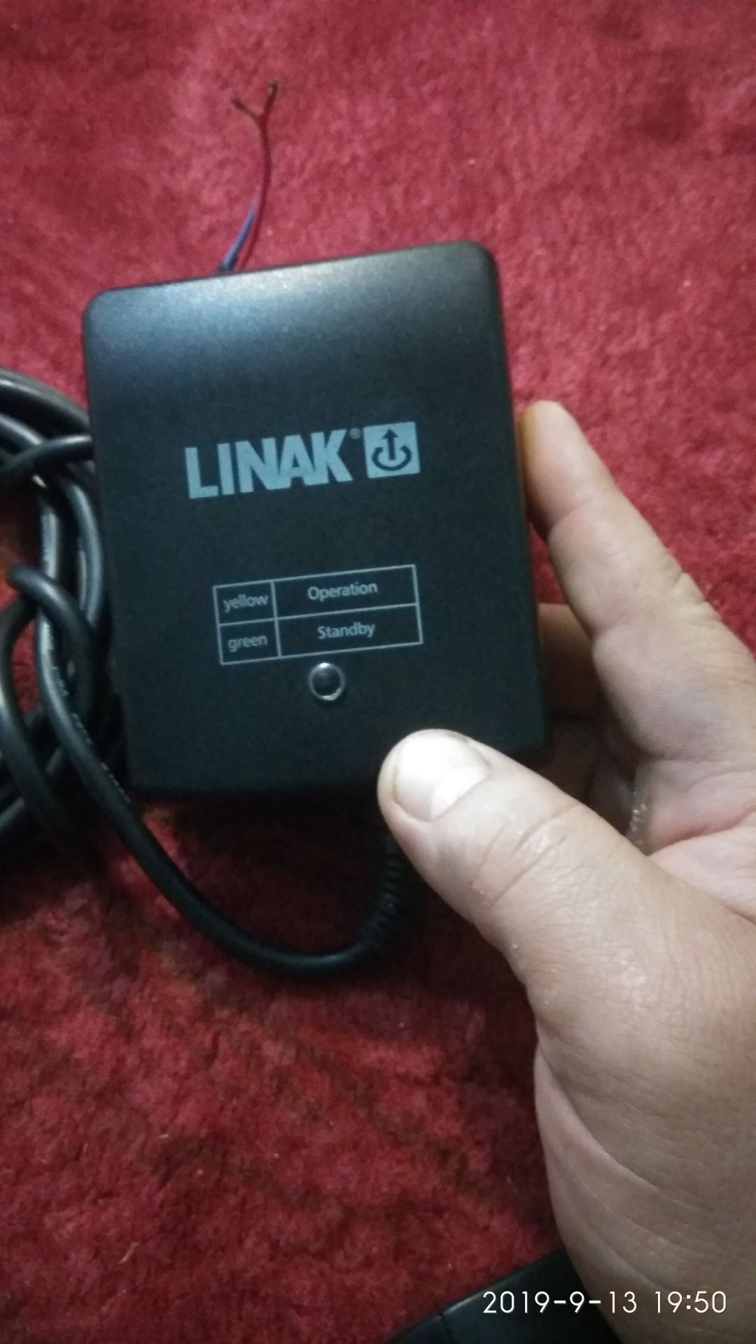

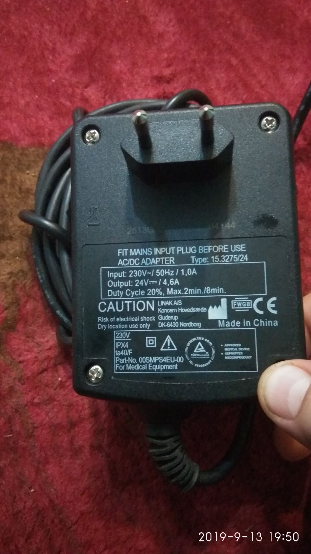

Привіт форумчанам! Підкажіть пожалуйста що це таке чи зарядне чи блок живлення, неможу Нечого про нього нарить в інтернеті, зі слів знайомого в якого вона була то каже що заряжала гелеві (AMG) Аккумулятори, але на виході поміняв мультіметром то 20.8в - 21.4в

Похоже на зарядку 24 в. Надо напряжение проверить под нагрузкой и индикатор должен засветиться другим цветом.

Та питався зарядить інвалідну електрокаляску то Нечого непроісходить горить зелений індикатор. Заміряв мультіметром через двух годинного підзаряжання ні на десяту вольта непіднялось.

Потрібно було міряти ток, а не напругу причому в процесі зарядки(єто раз)
яка була напруга хх на аккумуляторах до зарядки(єто два)
підєднайте до цього пристрою дві послідовно ввімкнених 12в лампи(можна 50вт кожна) це буде нагрузка(як радили вище) можна в цьому режимі поміряти просадку напруги, заодно подивитися реакцію світлодіода(чи змінить колір), можна починати не з таких потужних ламп а взагалі взяти щось на 24в(0.1а) може цей пристрій неробочий(не тримає нагрузку і йде в захист від будь-якого навантаження) (єто три)

Так мабуть точно неробочий. Бо підсоїденив лампочку 24в. А вона зовсім не світиться. Потім взяв кулера з комп'ютера 12в 0.07А теж непрацюе. Заміряв то 2.2в' як кулера був підеднаний. А коли відсоїдинив знов на виході заміряв то 23в. Мабуть точно в захист іде зарядка.

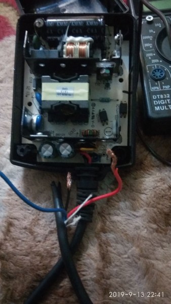

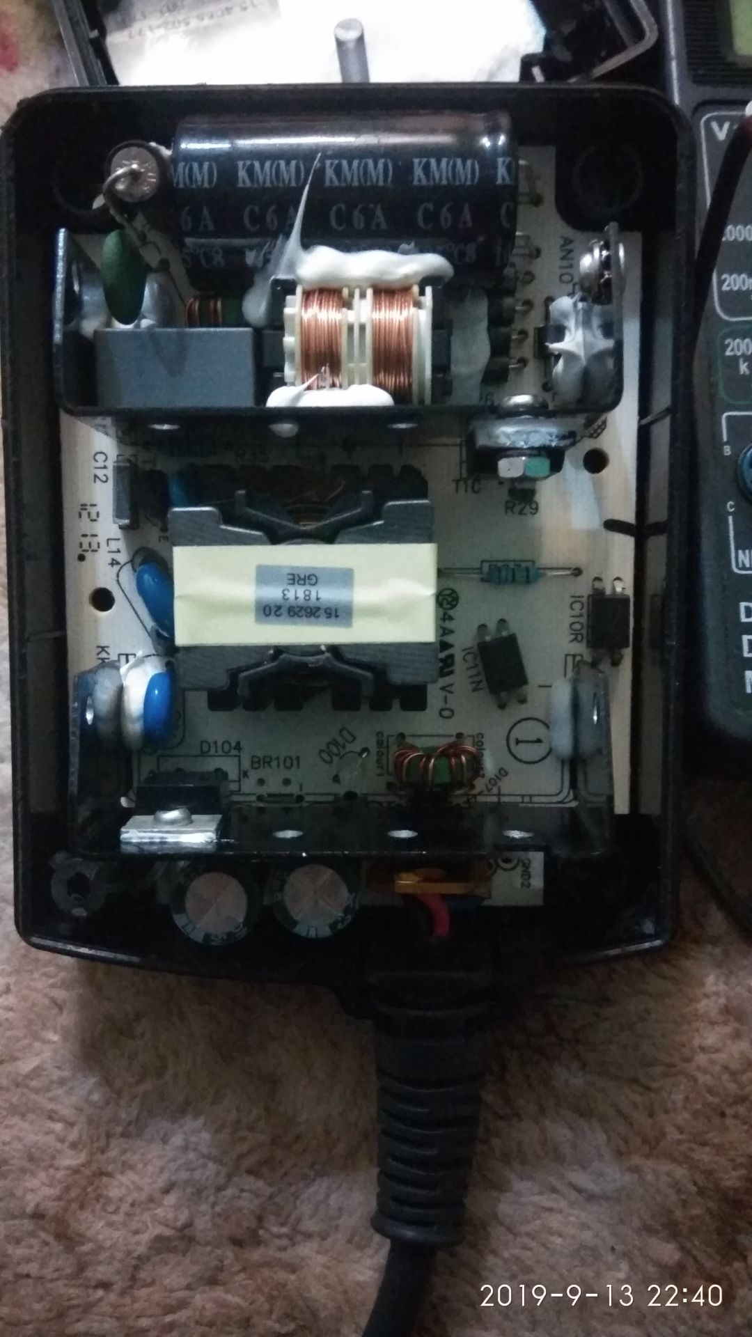

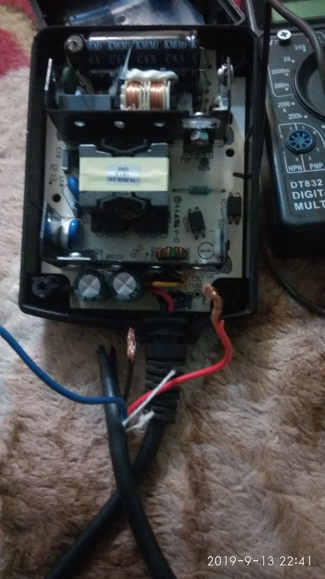

Открив цей БЖ. чи зарядне незнаю як його класифіцировать. Обнаружив що там три провода (голубий, чорний, красний) підкажіть що до чого підсоїдінять щоб було правильно. Бо експериментував, замикав чорний з синім та підключав лампочку то все працює (світить); також замикав синій з красним та підсоїдіняв до лампочку теж все працює.

Хорошо, може хто пояснить чому три а не два провода в цій зарядці?

допустим, чтобы не держать на разъеме напряжение пока сам разъем не вставлен.

Коля, покажите тот участок платы куда входят эти провода.
По описалову вроде это блок питания для медицинского актуатора.

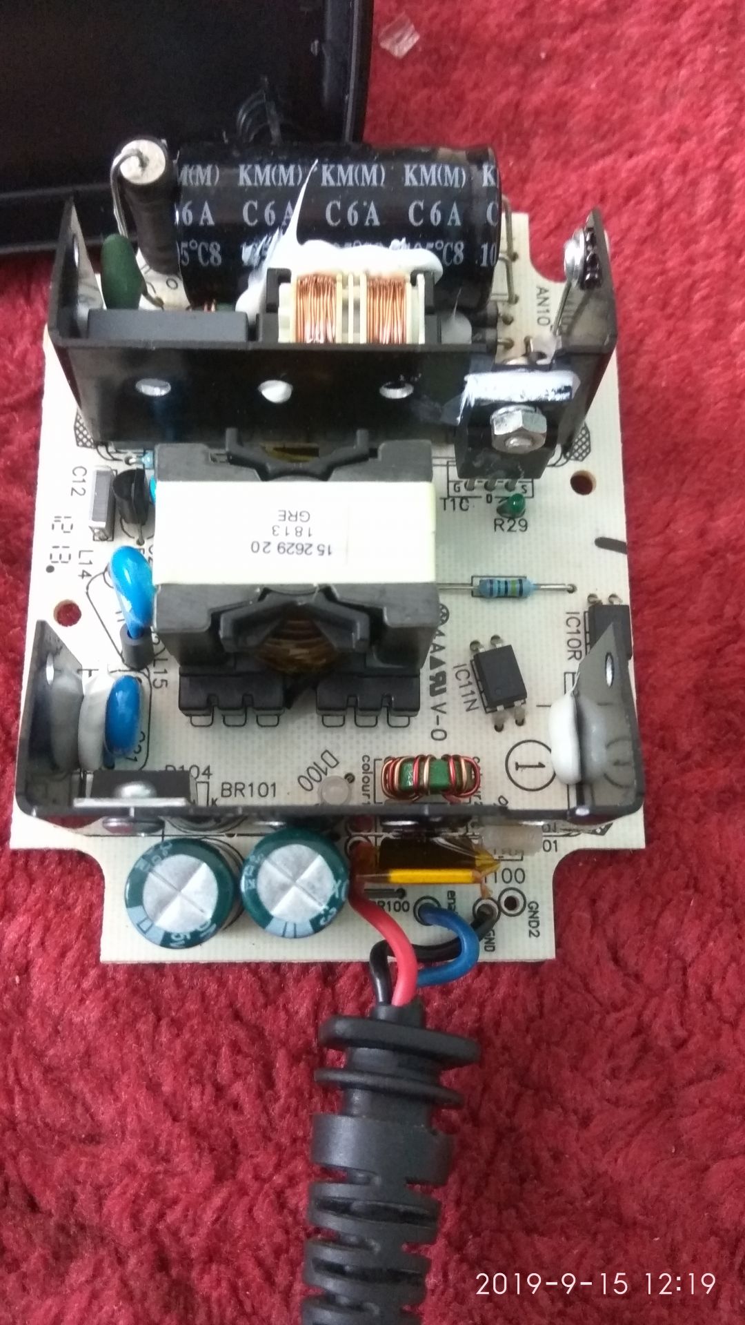

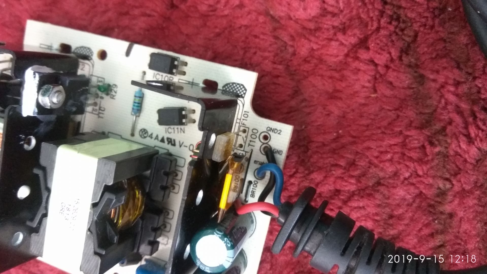

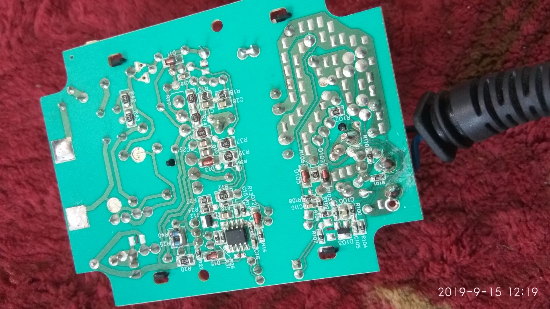

Ось фото. Значить кажете шо це БП?

Написано на плате черный - "земля", т. е. "-".
Синий - сигнал на "включение". При неподсоединении его что на выходе на ХХ?
Красный - скорее всего "+", закрыто проводом, не видно.

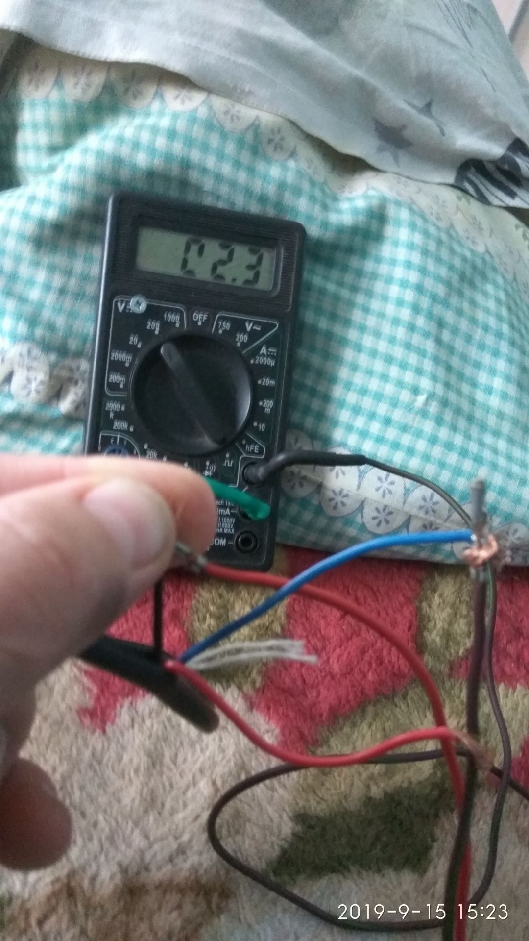

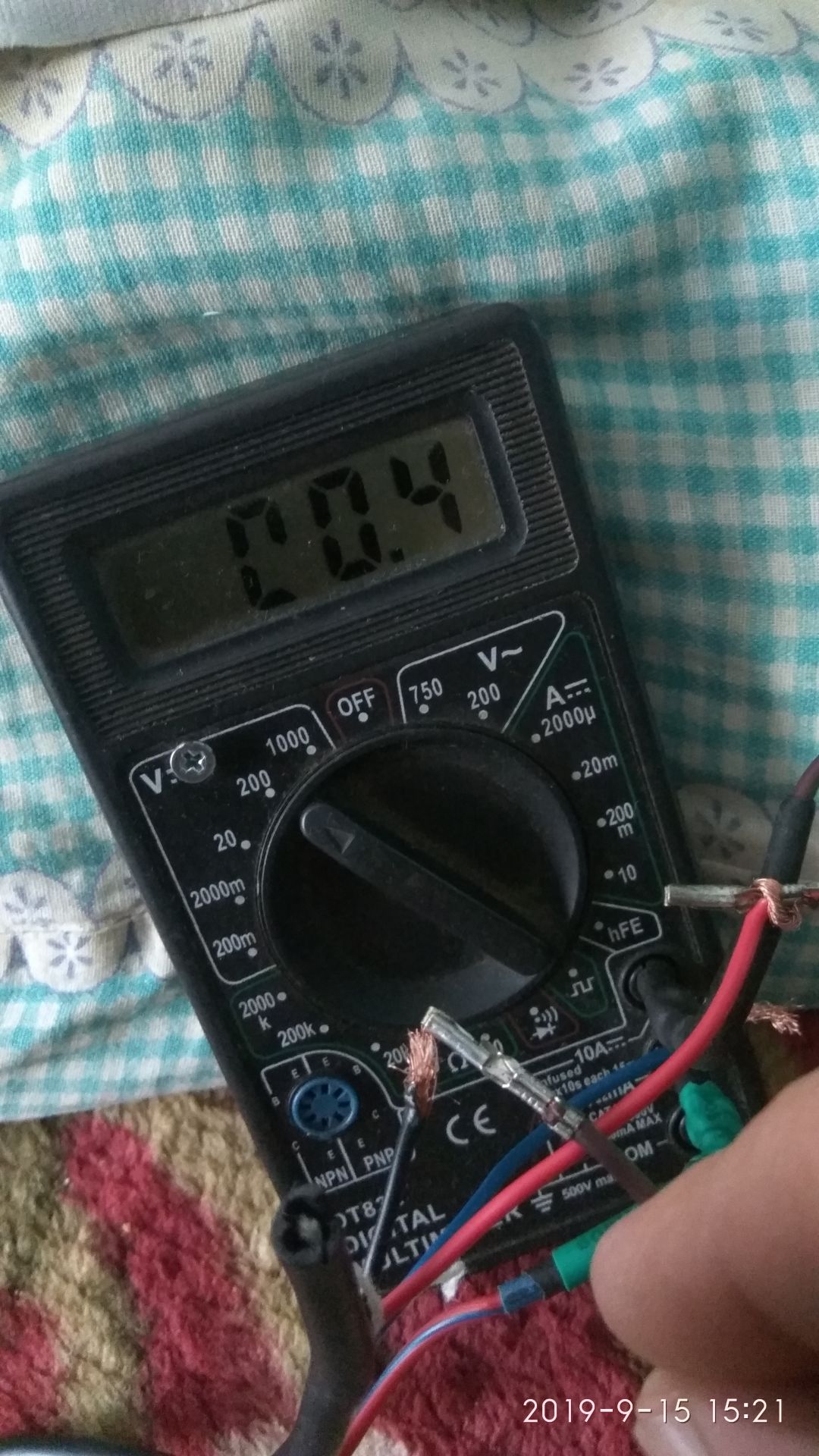

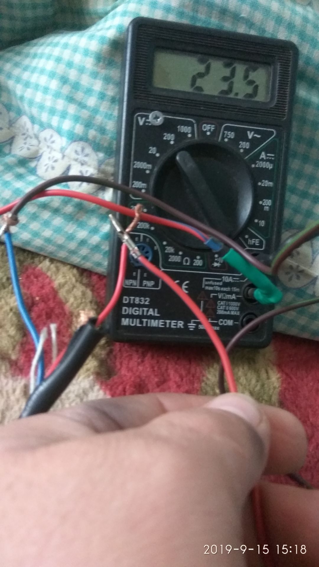

в каляскі гелеві Аккумулятори. Общим от такі показники мультіметра.

Чорний і синій (2.3в), красний і чорний скаче от 00.2 до 00.4, ну і синій та чорний 23в

#90595Повідомлення 15 вер 2019, 18:37
Предохранинель f101 проверили?
