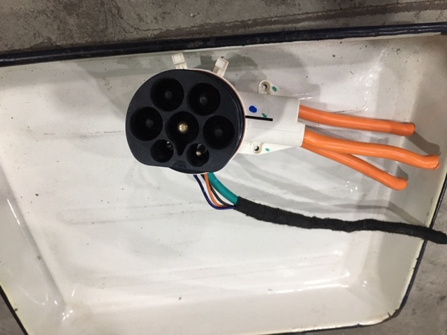

Подскажите пожалуйста где на этом фото L1,L2,L3,N ? Это зарядный порт устанавливаемый в авто.
IMG_0748.JPG [ 89.17 КБ | Переглядів: 5369 ]

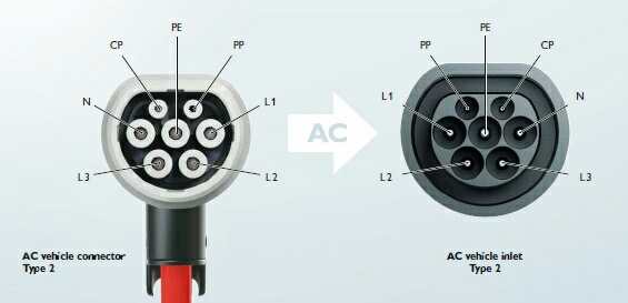

Все нашёл. Может тему удалить?! Или не надо?!
F273231A-45A2-4312-BC23-7FB66EC2981C.jpeg [ 37.31 КБ | Переглядів: 5348 ]
