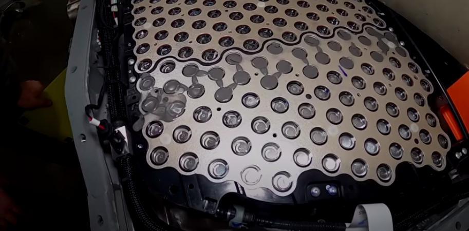

зображення_viber_2022-10-13_07-00-01.jpg [ 54.02 КБ | Переглядів: 11647 ]
Маю 2 уточнення
Наше авто 2019 року з пробігом 25 000 км, тобто відносно нове. Я так розумію, що основна проблема в тому, що авто довго стояло розряджене і через це вібувся глибокий дисбаланс (різниця в 1В між ячейками). Сама батарея по ідеї має бути ще в нормальному стані. Чому ви думаєте, що балансування не допоможе? Хай 100% ємнсті і не відноситься, але 80-90% буде цілком достатньо. Зараз ми із 400 км проїжджаємо десь 130 максимум
Ну і якщо я правильно розумію, то комірки мають бути тільки рідні, а їх треба замовляти у виробника? Чи можна поставити такого ж типу, але іншого виробника ? У відео кажуть, що там використовуються 21700 - дуже схожі на тесловські, але трохи інші.

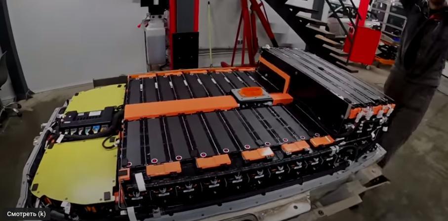

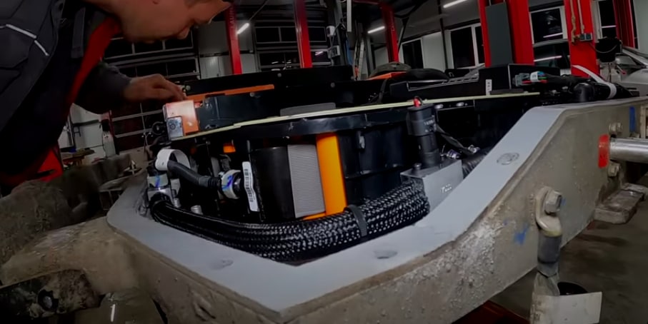

Ось така батарея стоїть на нашому авто. Відео не наше, просто на ютубі знайшов https://www.youtube.com/watch?v=b535oaO4X7M&t=11s
зображення_viber_2022-10-13_07-01-16.jpg [ 58.67 КБ | Переглядів: 11647 ]
photo_2022-10-14_08-28-50.jpg [ 61.31 КБ | Переглядів: 11647 ]
