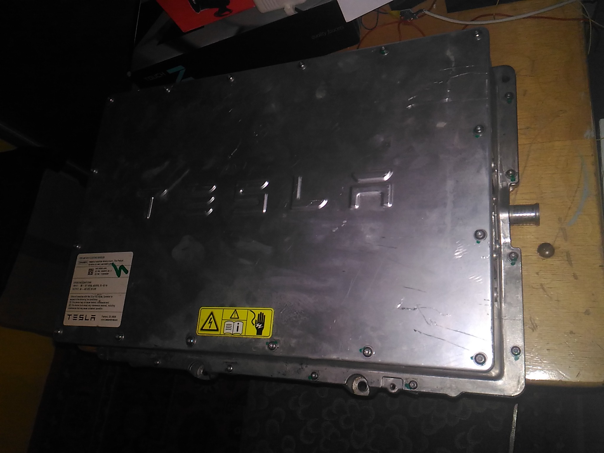

Хочется приспособить зарядку Tesla под нужды самодельщиков. Завтра буду приступать.
Коментарій до файлу: Tesla однофазная

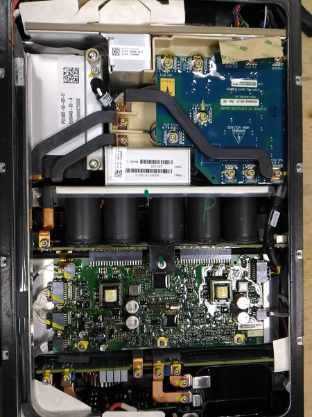

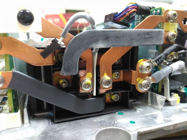

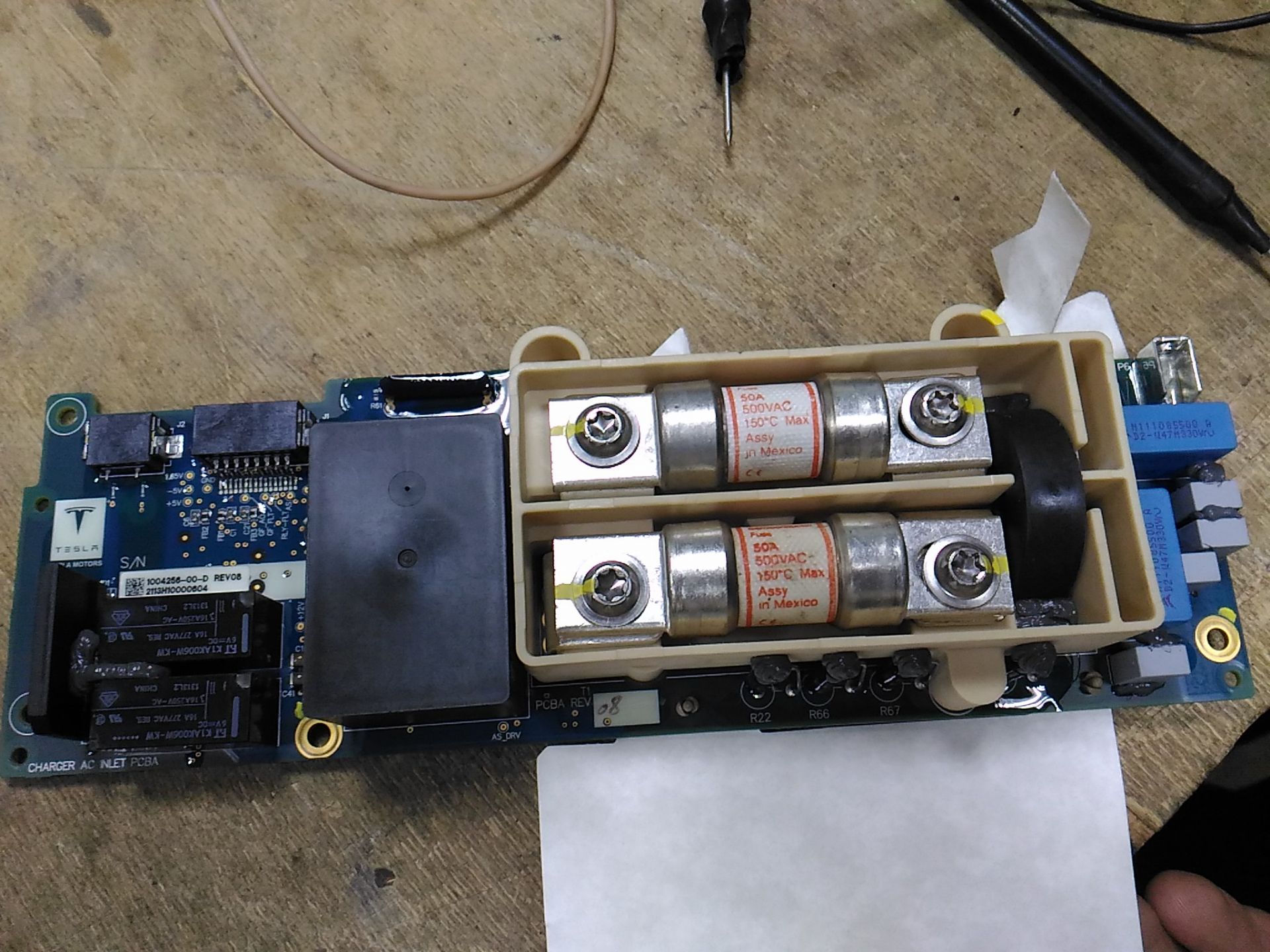

Вскрыли, посмотрели. Всё грустно. Просто так включить не получится. Нужно только ломать управляющую CAN-шину.
Половину зарядки занимает фильтр. Остальную часть два дросселя (или трансформатора), блок конденсаторов и силовые ключи.

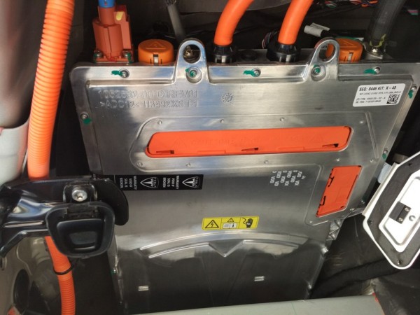

Так и Теслы разные бывают. :o
На фото ниже зарядка от Теслы Х. Что удивило, так что наличие лючков для доступа к шинам питания и зарядки. Обычно производители такими "мелочами" не заморачиваются.

На самом деле вскрытие проводилось с целью узнать, можно ли к нему применить выпрямитель с 380В.
