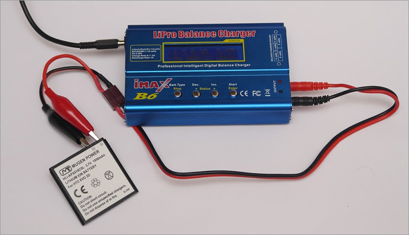

привет, хочу использовать Imax B6 для балансировки титаната, отдельно титанат там не прошит но есть пару идей:
- балансировать на режиме pb(свинец 2в)
- откалибровать liion или lipo под титанат
подскажите есть функция балансировки pb (свинца) я еще не купил и не могу знать продавцы что то не внятно объясняют.
5c1a4630e1ce4af195f96c2943aac4e1.jpg [ 91.75 КБ | Переглядів: 6726 ]

У меня на таком функция балансировки на свинце отсутствует.

тогда остается калибровка, теоретически можно но практически понизить с 4,2 до 2,6 может и не получиться.

Если покупать прибор и переделывать под то, на что он не приспособлен, то лучше сразу купить балансир. Тем более китайская версия Аймакс работает кривовато, а оригинал стоит дорого.

Не стоит для титаната этот прибор покупать. Лучше новые модели посмотреть, с штатной поддержкой титаната. Да,это будет дороже. Но зато купил и используешь-без всяких непоняток и головняка.

Если сможете прошить Imax B6, можно поискать на GitHub-е Firmware ПО чипа вашей зарядки и, если там есть ручной ввод параметров элемента (я слышал есть в некоторых прошивках такая функция), можно будет задать параметры зарядки элементов из титаната или того что нужно и заряжать...
Например, вот для чипа Atmega:
https://github.com/jfdelphi/imax-B6-duino
Была там еще версия для чипов Nuvoton...

Наверно проще на аппаратном уровне найти вход АЦП и подкорректировать обвязку (делитель-усилитель)
Что касаемо целесообразности....
Аймакс препаршиво балансирует (медленно)
Если нужна постоянная балансировка то надо покупать (делать) конденсаторную (активную)
Если как разовая(периодическая) процедура, то надо просто сделать по зарядке на каждую параллель (особенно если количество параллелей можно на пальцах руки пересчитать)
