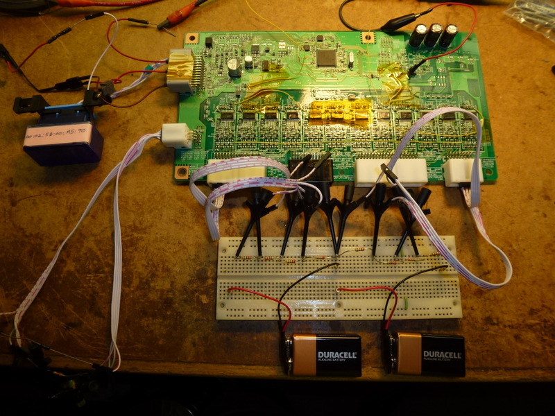

Где-то в просторах итренета находил, как человек к BMS от Nissan Leaf подпаивал сканер на базе чипа ELM327.
Осталась только фотка, а само описание найти не могу.
Может у кого под рукой есть схемка? Или тыкните ссылкой

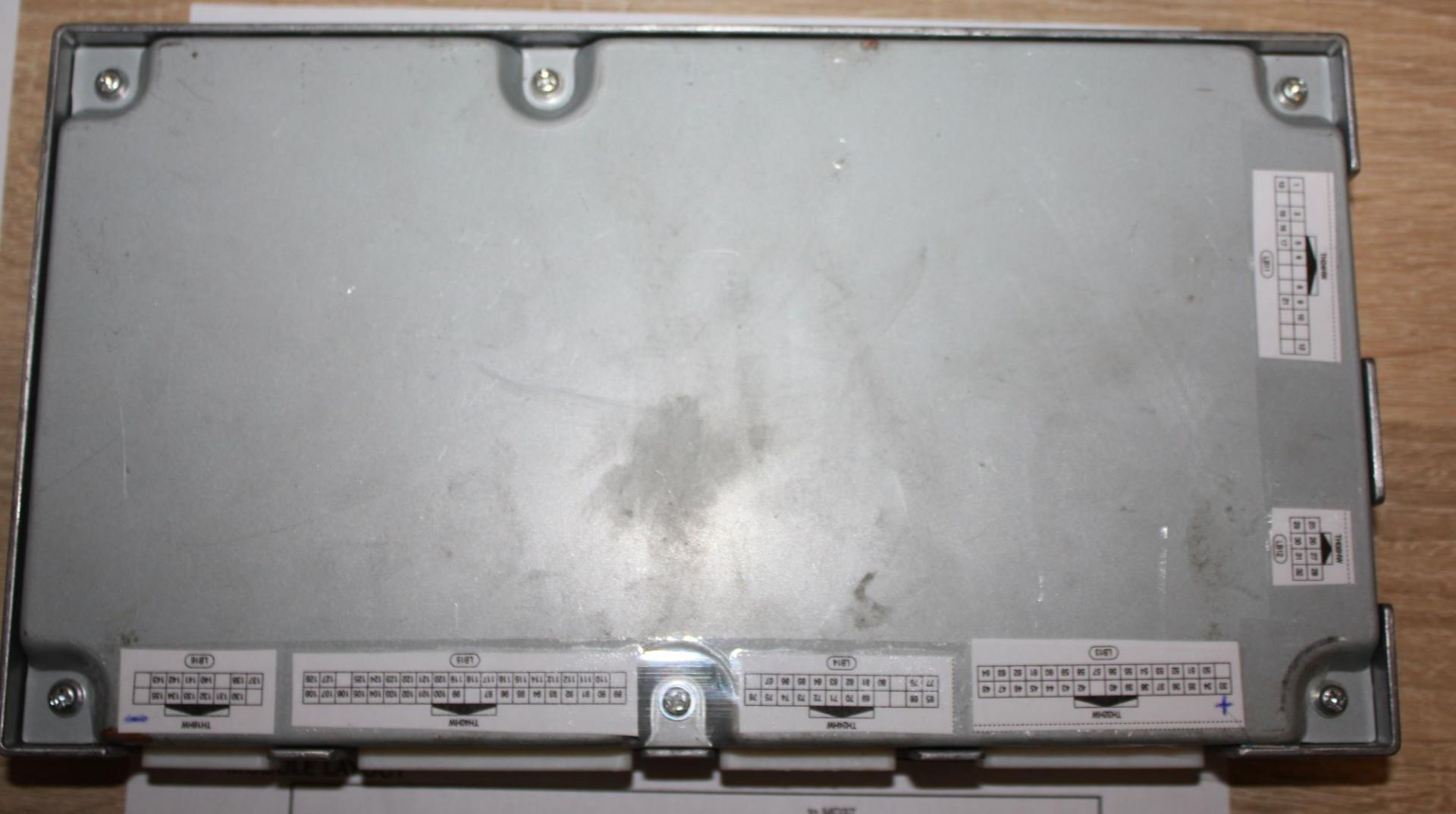

landswellsong писав(ла):
http://www.mynissanleaf.com/viewtopic.php?t=21678
http://www.wolftronix.com/E10_LithiumUpgrade/index.html
тут описано, как к круглому разъёму на батарейке подключиться
а мне надо к самой BMS

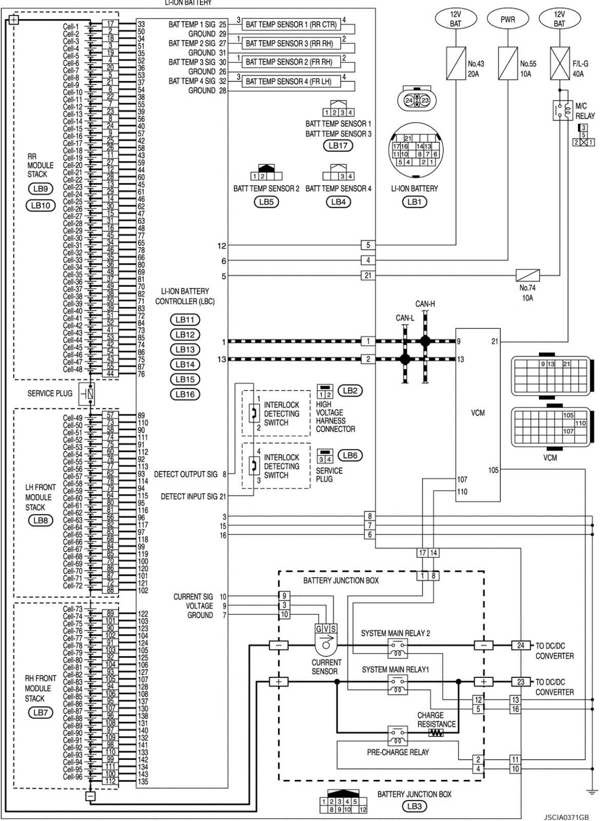

#70363Повідомлення 25 лист 2018, 16:13
Seva067 писав(ла):
Геннадий писав(ла):
2-3-14 --GND
Геннадий, может вы знаете, как подключаются ячейки к BMS Nissan Leaf? Интересует распиновка и в какой последовательности.
И счет ячеек идет от минуса или от плюса?
Попробую дать ответ одной картинкой. Для понимания полного подключения к BMS Leaf достаточно распечатать 35 страницу мануала на BMS 2012г (масштаб на печать 60%) Вырезать и наклеить на BMS. Намуал выбирайте под свою BMS. ZEO и AZEO имеют разную распиновку.
На 34 странице есть схема с всеми выводами с BMS. 33 вывод "+" первой ячейки, 135 вывод - "минус" 96 ячейки. На фото видно где плюс, а где минус.
Распиновка BMS Leaf.jpg [ 153.09 КБ | Переглядів: 30322 ]

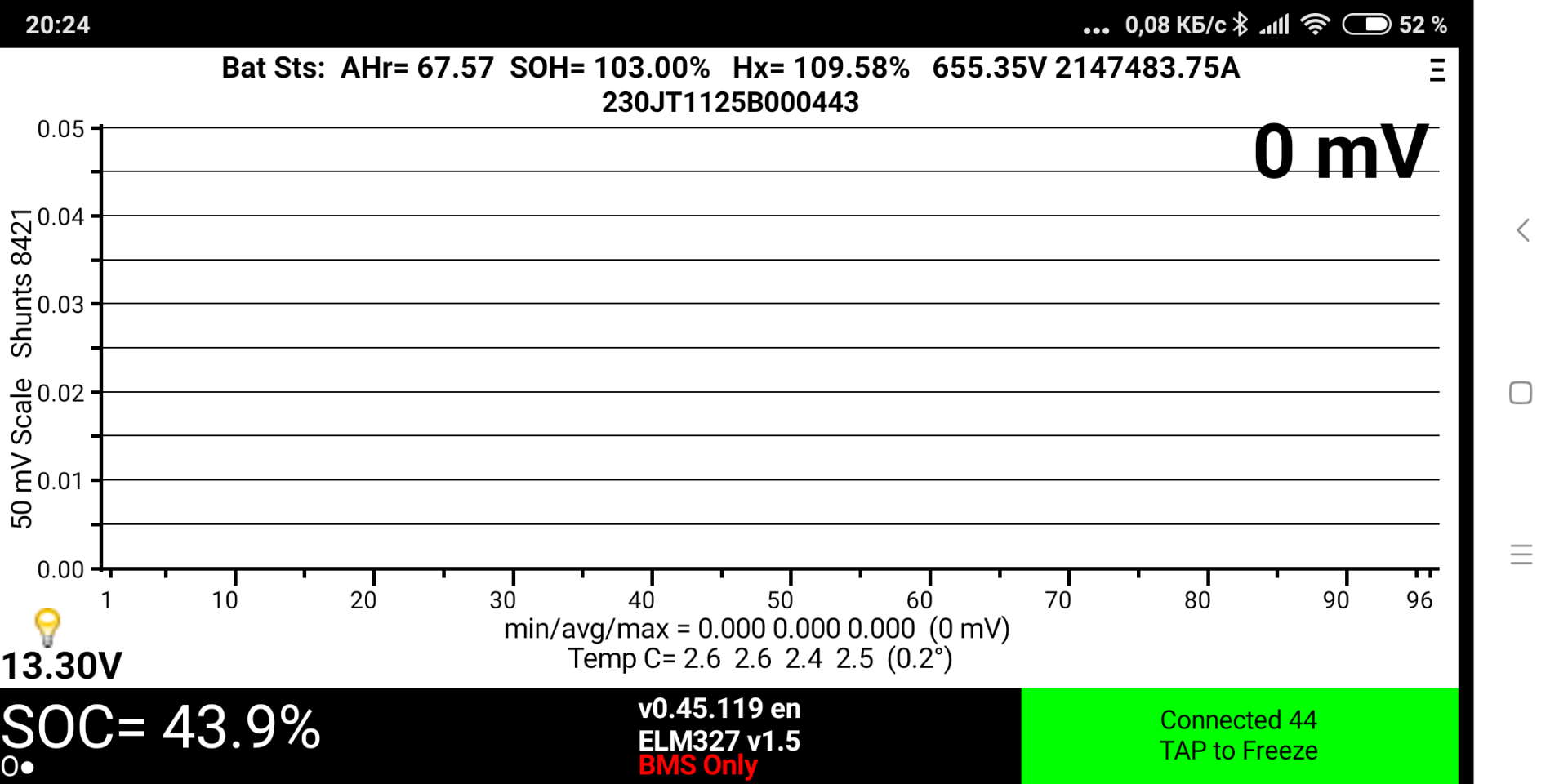

#70373Повідомлення 25 лист 2018, 20:27
Подключил бмс к ELM327/ температуру показывает, а вот напряжение на ячейках, нет. Куда смотреть, что бы начало показывать напругу на ячейках? bms 2012г с ZEO
Screenshot_2018-11-25-20-24-19-382_com.Turbo3.Leaf_Spy_Pro.png [ 204.86 КБ | Переглядів: 30280 ]
