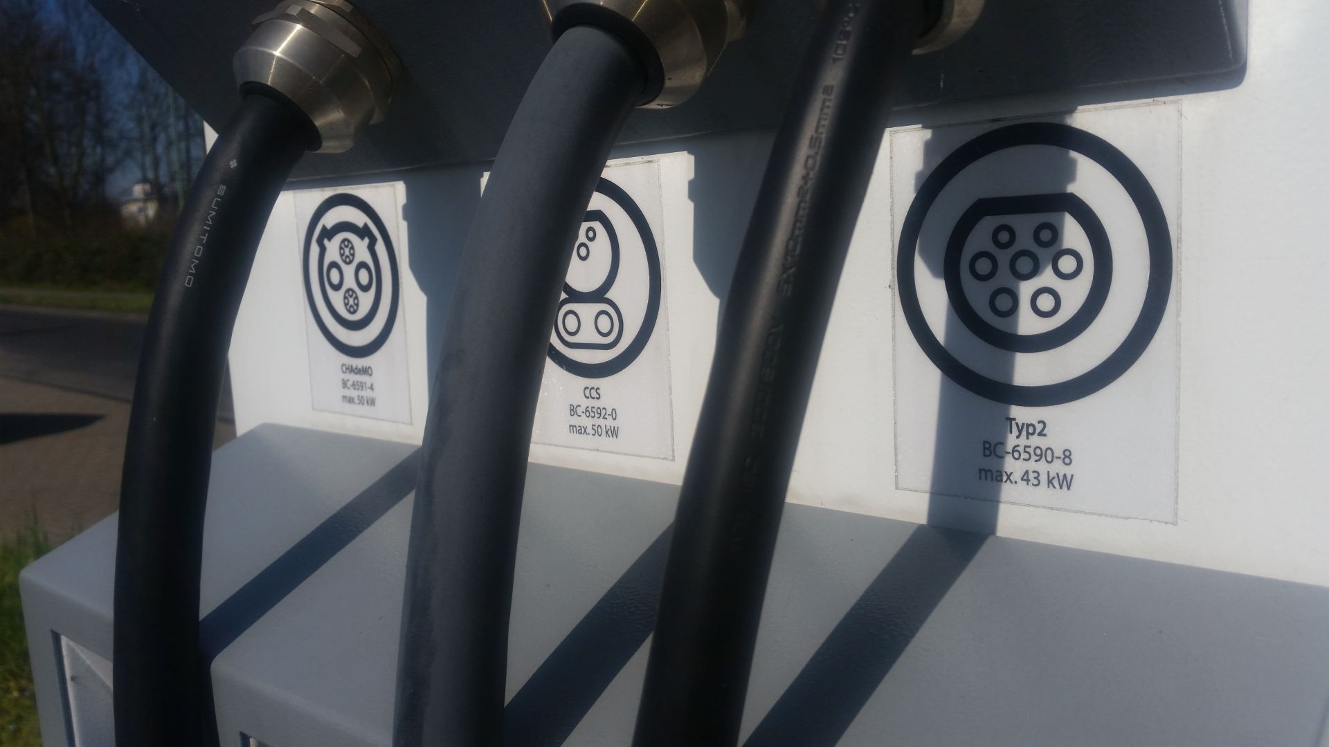

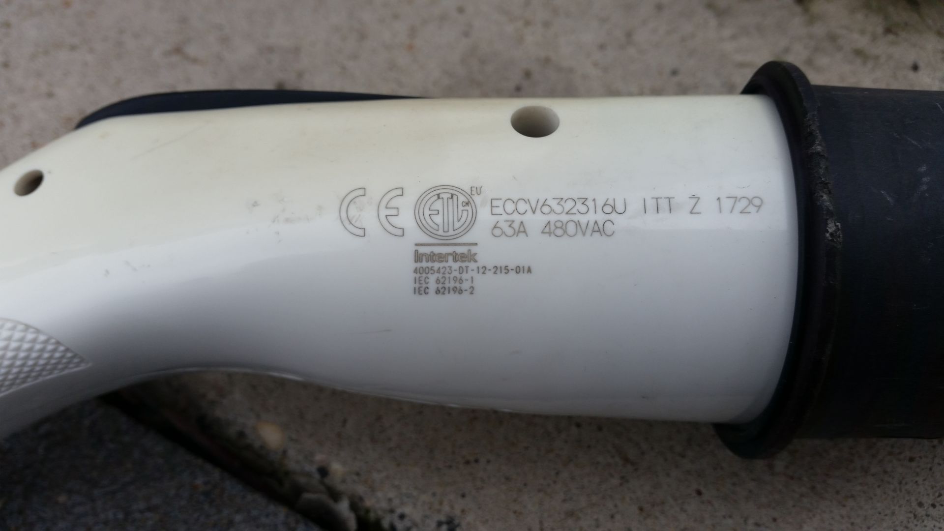

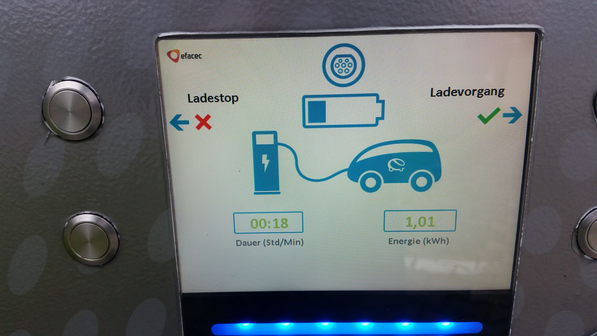

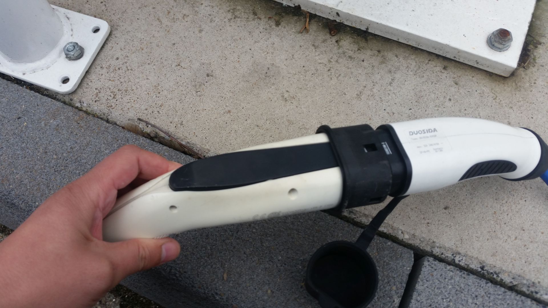

Съездил я еще раз к станции вооружившись токовыми клещами.
1. Зарядка пошла. Станция две недели не работала. Встретил там владельца коны, он и рассказал, т.к. ежедневно заезжает после работы на ~10 мин, что бы вернуть расход за день (своей розетки нет).
2. Позвонил в сервис и попросил соединить с руководством для принятия жалобы, обещали выделить "премию" тому работнику, который на прошлой недели уверял меня, что по логам было видно, что в тот день и до него заряжались другие.
3. Раньше не обращал внимания, на тип2 штекере есть кнопка как на J1772. Видимо для остановки зарядки и разблокировки штекера. Хотя на самой станции есть кнопка экстренной остановки...
4. Одновременно может работать и ДС и АС.
5. Станция падает в ошибку если сопротивление между СР-РЕ для статуса Б, нужно начинать со статуса А и потом переключать тумблер с сопротивлением для статуса Б.
6. Там такой поток ЭМ, мне совесть не позволит заряжаться там своими 3+ кВт, когда другие могут нуждаться в 22-43кВт АС.
Вывод тип2 в ЭМ не проблема, нужно немного доработать, но в моем случаи под вопросом подходит ли, т.к. мне нужна была станция где я раз в неделю утром оставлю и после обеда заберу ЭМ...
