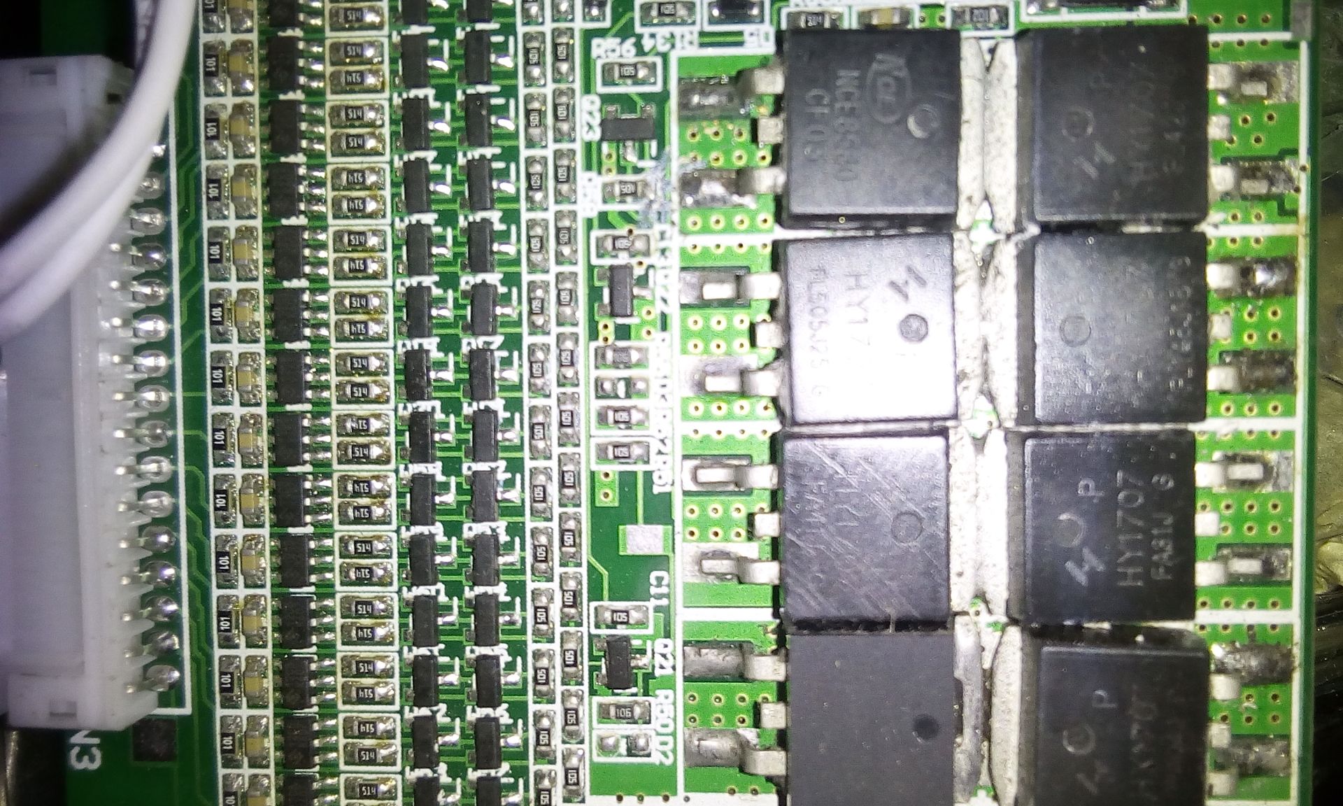

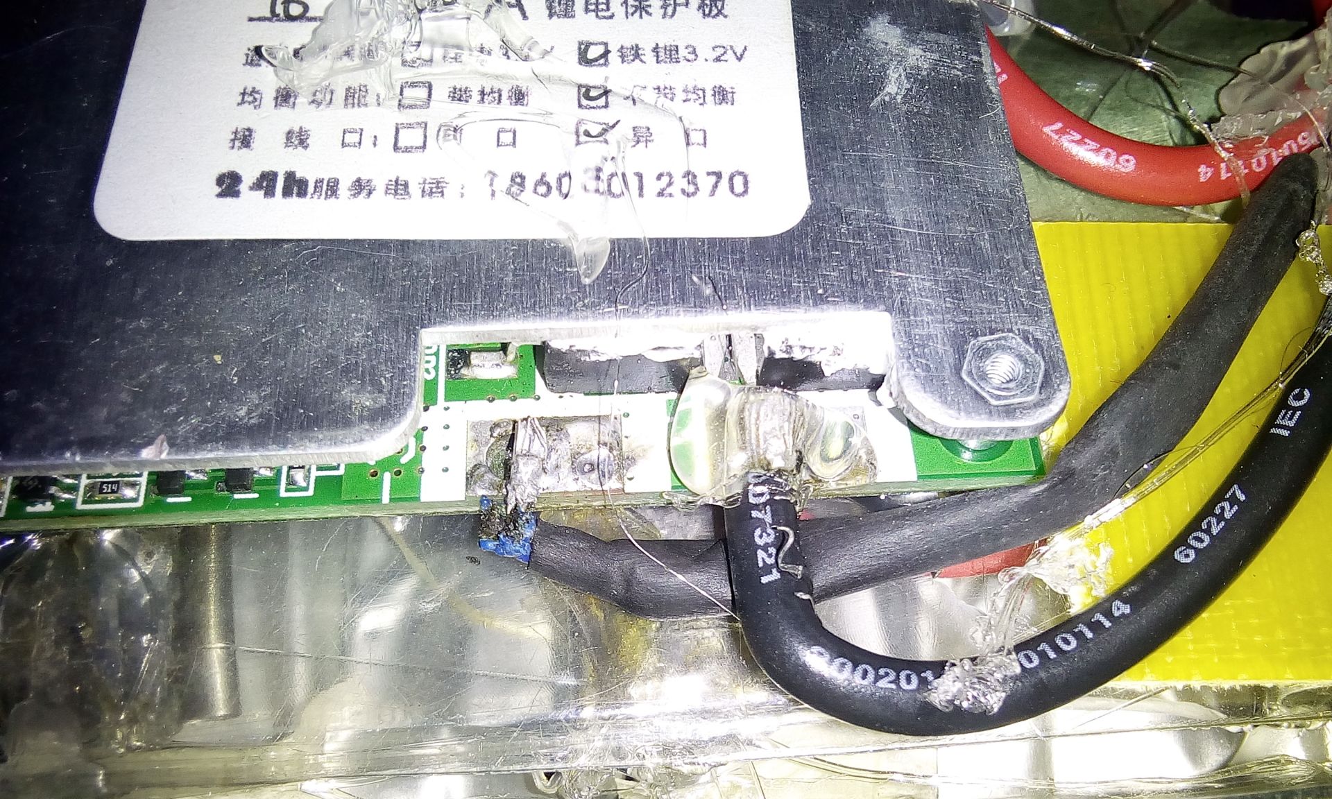

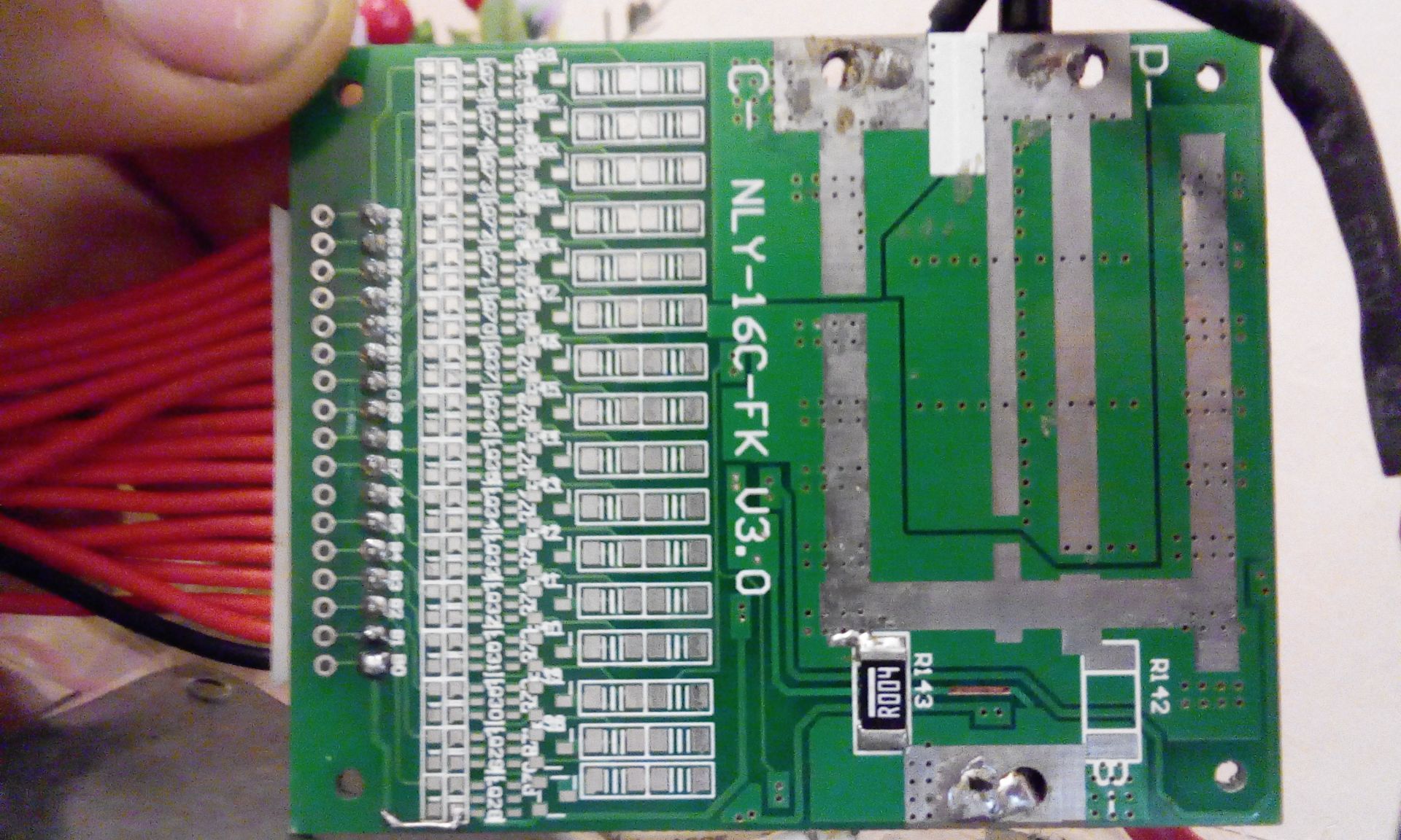

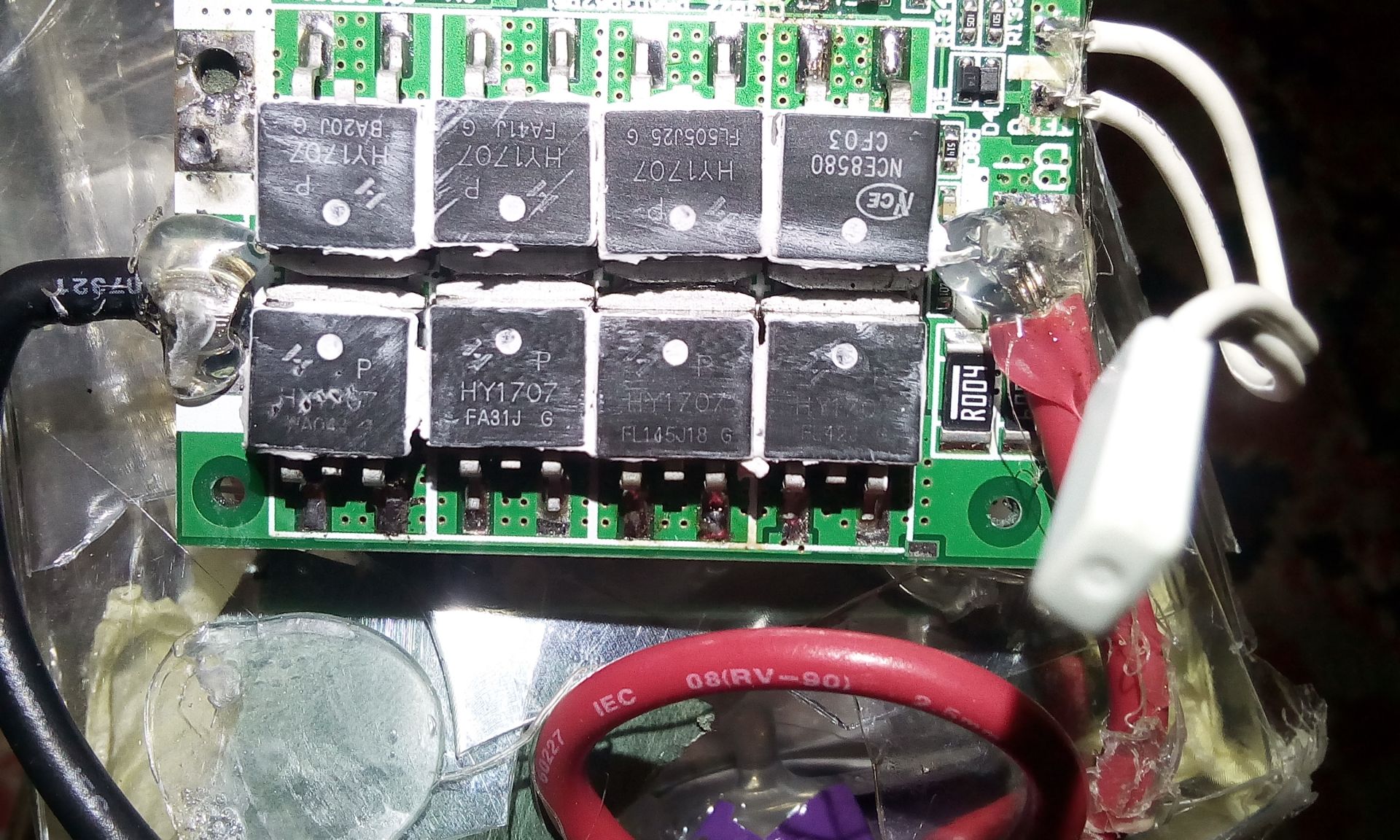

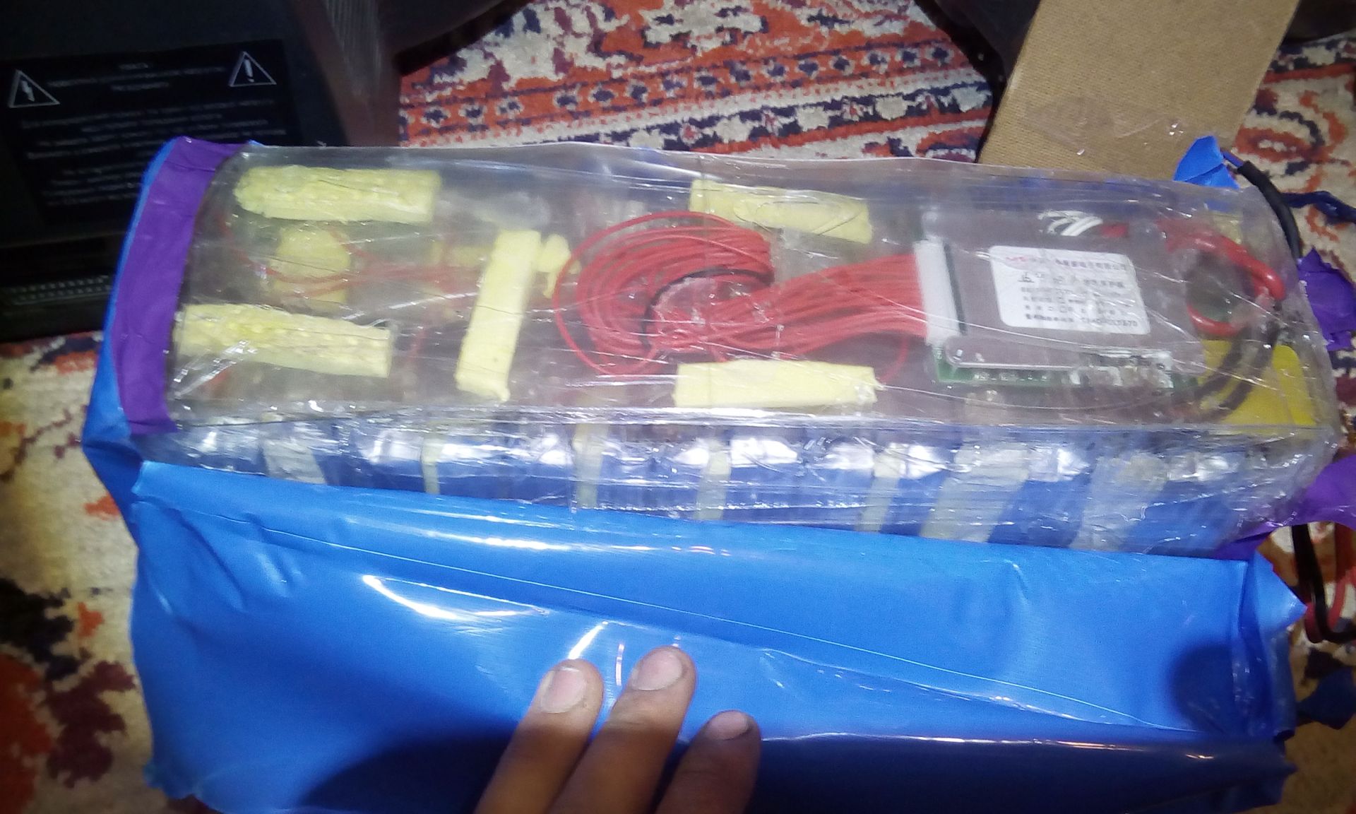

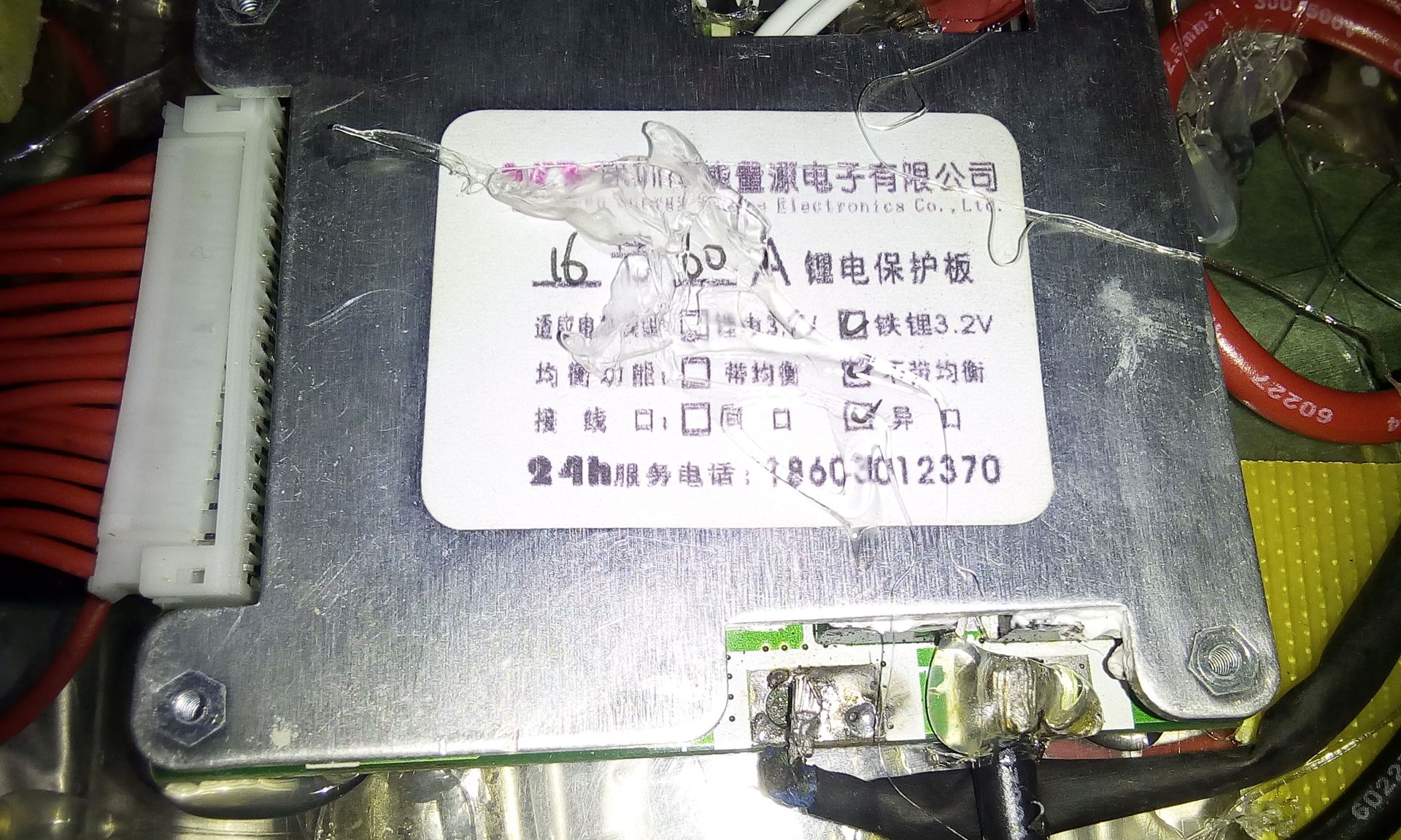

Всем привет! Нужна помощь с BMS. Новичок в этих делах. Купил готовый аккумулятор Lifepo4 48v20Ah . Проездил на нем год, в один прекрасный день ставил на зарядку, и при включении разъема получилось КЗ. На выходе из БМС (Р-) напряжение 39в-50в, каждый раз по разному, так же и было и зарядном выходе (С-). До (В-) БМС 52.6 держится стабильно. Просмотревши форумы, нашел сгоревший транзистор ( HY1707 )который на входе с зарядки ( С-). В Интернете заказал (IRF2807SPBF) , нашел знакомого который его перепаял, и результата нет. Куда смотреть? Просьба объяснять как новичку, спасибо за понимание. Любые фото, все что попросите - пожалуйста.
Коментарій до файлу: Батарея разборка

Коментарій до файлу: При КЗ , провод (-) зарядки весел на тоненьком кусочке олова.

Коментарій до файлу: Транзисторы

Раз результата нет, значит там соседние силовые транзисторы сгорели или глючит логика.
