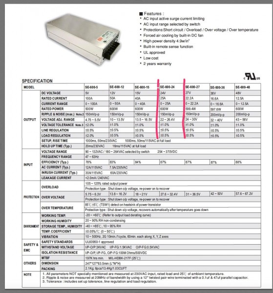

Дмитрий а подскажи еще такой вопрос хотел обратить внимание на Mean Well se-600-24 блок питания, но вроде там нет режима CC, и что при использовании данного дивайса он простой уйдет в защиту. Так ли это? Или все же его также можно использовать?

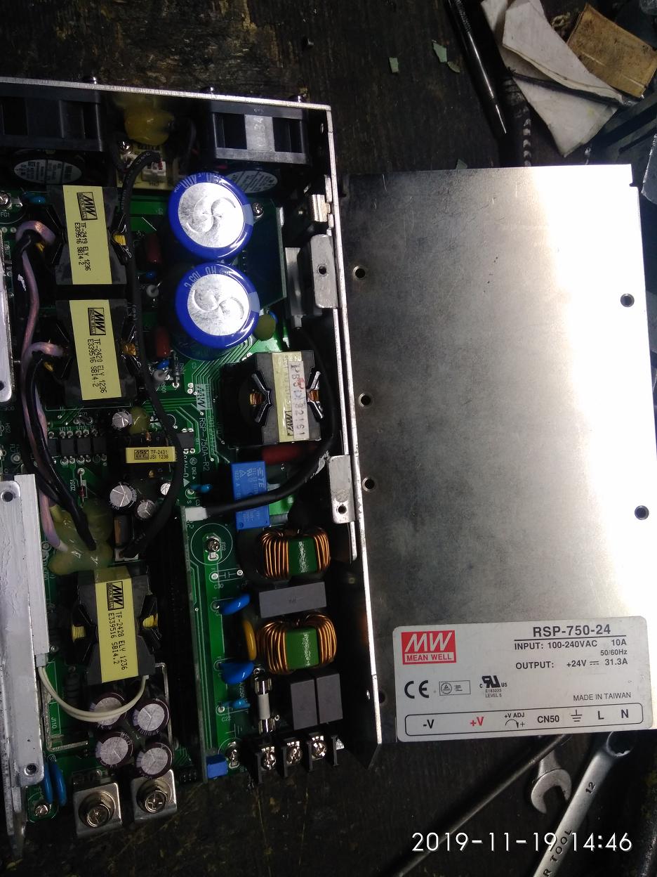

По СС режиму незнаю.
Уйдет в защту.Востановится после снятия нагрузки.
Вот фото блока на 750Вт-невижу в нем цепей СС.

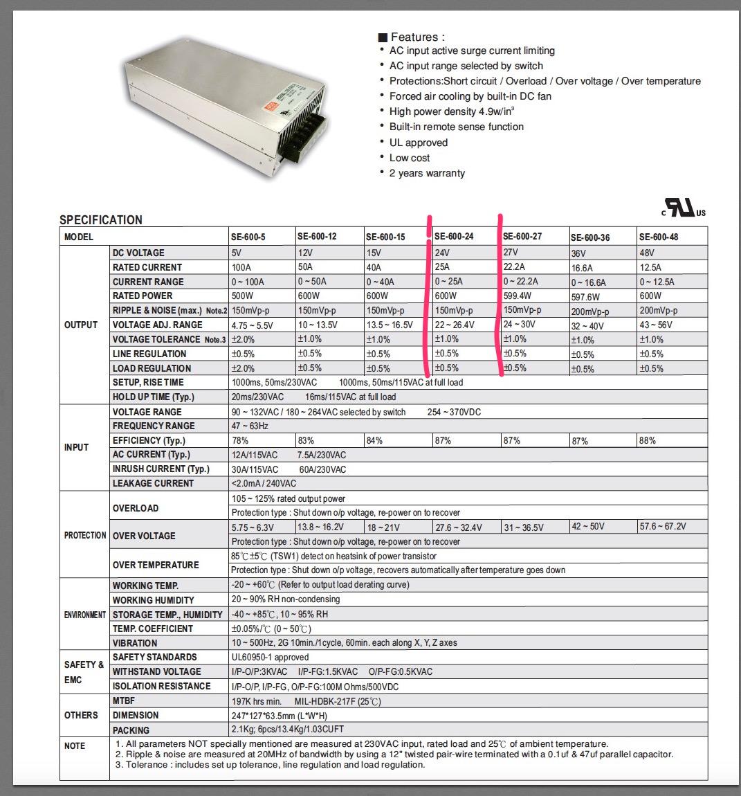

В пдф-ке на se-600-24 для всех защит написано что он просто сбрасывает совсем нагрузку при превышении параметров (например график температуры есть там). Использоавть его можно только если с батареей последовательно включать резистор чтобы не превышать выходной ток этого блочка.
Но лучше конечно использовать зарядное со стабилизацией тока чтобы на всем времени зарядки ток не менялся.

смотрел в сторону Mean Well SE-600-24В но там нет CC режима и есть вероятность что уйдет в защиту.
Так и есть, все МинВеллы уходят в защиту, годится только для единичных зарядок с контролем параметров руками.
