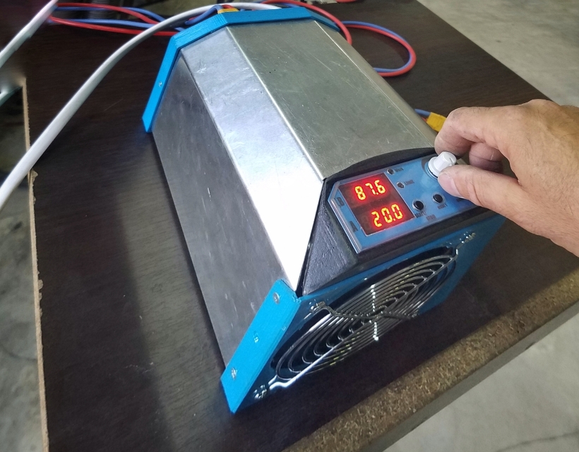

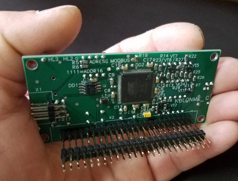

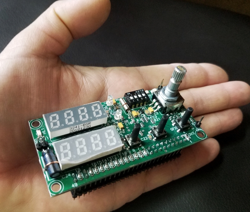

...Уже давал в инете информацию по самодельному зарядному устройству. Идут тесты, пока всё ок.
Если кратко, то собрал зарядку на контроллере. В основе 128-я Х-мега. Все компоненты из тех, что были в наличие. Поэтому оптимизацией в этом варианте не занимался. Интересно было проверить работоспособность, ну и разный софт еще обкатывается. Управляетсся тремя кнопочками и энкодером. Из параметров, напряжение можно крутить от 0 до 100В, ток выставлять от 0 до 20А . Можно подключить к ноуту, с консоли управления выставлять все параметры, настройки, смотреть графики. На данном этапе самый простой софт, это регулировка тока и напряжения, предварительные уставки, ну и индикация задания и текущих параметров. Над софтом идет неспешно работа, будут интересные фишки.
Поключал к дивасу кроме байка интереса ради, всякие другие штуки, от планшета до коллекторника от беговой дорожки. Автомобильные аккумы тоже заряжал.
по окончанию работы над софтом сделаю видеообзорчик, если интересно.
..если будут желающие потестить в окрестности, велкам.

начинаю обдумывать вторую ревизию..

Обдумайте серийное производство {!_!}
#108874Повідомлення 02 серп 2020, 16:41
VVS писав(ла):
ТТХ отличные , но мощность не указана .
или подразумевается 100В*20А , =2 кВт.?
если да , то ее с руками отрывать будут :)
Цену только укажите , хоть ориентировочно.
#108879Повідомлення 02 серп 2020, 17:20
Дякував (ла) 27 Подякували 127
..максимальная 2кВт так и есть. Тестилась на резистивную нагрузку.
По цене сказать не могу пока. Это конструктивно не оптимальный вариант. Но всеравно, с телекоммуникационными б/у дивайсами по цене тягаться не получится. А вот по функционалу легко. Сейчас идет работа над софтом. Будет считать залитые Ач, Втч, отключение по заданным залитым параметрам или таймеру. И еще момент, можно будет устанавливать "ступеньку" . К примеру задал быстрый режим, скажем 88В, 20А, но чтоб в конце ячейки не разбегались на ушатанной батареи, для корректной балансировки, выставляем, к примеру, чтоб при достижении 80В, ток заряда снизился, скажем до 5А, ну, а дальше стандартная стабилизация. Можно будет согласовать оптимальный режим смарт бмс и смарт чарджа). Опять таки графики на компе, может логги писать, если надобность будет.

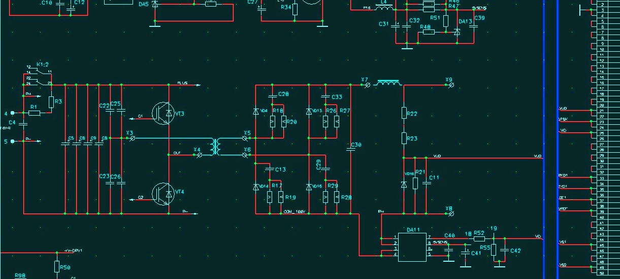

#108881Повідомлення 02 серп 2020, 17:45
Звідки: Херсон, Украина
Снимаю шляпу перед Автором.
А схема будет секретной или возможна в свободном доступе? Давно мечтаю о подобной зарядке своими руками. Честно, без подколов.
#108883Повідомлення 02 серп 2020, 18:02
...спасиб за комплиман. Ничего секретного нет. Если интересно скину, но у меня все в электронном виде. Схема и платы в P-CADе. А так, стандартное тройное преобразование. Сеть, переменка в постоянку диодным мостом, потом инвертор полумост, выходной выпрямитель мост. Обратные связи по току и напряжению, две платки драйверов ключей, ну и источник собственных нужд. Связь с ПК по RS485.
#108891Повідомлення 02 серп 2020, 20:34
VVS писав(ла):
у меня все в электронном виде. Схема и платы в P-CADе...
Достаточно будет схемы.
У меня с полумостом до 1кВт было нормально. Только нагрузка превышает этот порог - несколько минут и бах. Хотя схема просчитывалась до 1500...1600Вт. Просто интересно сравнить и найти свой косяк.
Зараннее благодарен. Можно в личку.
#108904Повідомлення 03 серп 2020, 05:46
...схема простая. Вот фрагмент , где силовая часть.
she.jpg [ 175.55 КБ | Переглядів: 12713 ]

Для серийного производства надо убрать лишние детали: вентилятор (это слабое звено в пыльном сарае), энкодер (это не стиральная машинка чтобы каждый раз набирать предустановленную программу), оставить один четырехразрядный индикатор и три кнопочки, одна из которых "пуск".
При последовательном нажатии одной из двух кнопочек индикатор должен показывать либо напряжение, либо ток, либо закачанные кВт./ч. Последовательность манипуляций двумя кнопочками можно набросать.
Схему надо резонансную (сейчас это недорого), пятиваттные сопротивления в RC цепях выкинуть и оставить только пленку.
Формфактор если это универсальное ЗУ лучше сделать удлиненный чтобы велосипедисты могли привязать это ЗУ шнуром питания к раме велосипеда.
#108913Повідомлення 03 серп 2020, 10:18
...во многом согласен. Пятиватники стояли в предыдущем проекте, там перенапряжения большие были. В новой ревизии лишнее уберется. По поводу энкодера, дело скорее вкуса. был вариант пульта с одними кнопочками, лично мне не удобно. Да, каждый раз крутить не нужно, но как универсальный дивайс, под разные батареи,смысл есть.
#108915Повідомлення 03 серп 2020, 12:09
Звідки: Троицк
Лет 15 назад имел дело с подобными энкодерами (механическими, не оптика).
Применяли их в синтезаторах частоты для ВЧ устройств.
Если покупать не самые дешевые - то надежность достаточная, если с Али - то начинают глючить довольно быстро.
Да и крутилка его будет выступать за габариты корпуса - ему быстро "голову скрутят" (сломают).
Если ЗУ для себя или отработки схемных решений - то отлично {!_!} - радует что не забугорная поделка.
#108916Повідомлення 03 серп 2020, 12:41
...конкретно именно этот вариант, как раз для отработки решений и для себя. То что выступает за габариты, да, неудобно. в новом варианте будет утоплен в глубь. А по качеству энкодера претензий нет , совсем не дешев.., ставим на промоборудование. Сейчас делаем новые пульты, экранчики разных дюймов, тачскрин, но потребители привыкли к крутилкам и нажималкам :lachtot:
#108919Повідомлення 03 серп 2020, 15:17
Будет какая нибудь защита от случайного срабатывания энкодера после запуска зарядки?
#108920Повідомлення 03 серп 2020, 15:28
... у энкодера функция крутилки задания тока или напряжения. При нажатии идет переключение между "грубо" и "нежно" . Кнопка "пуск" отдельно. Как-то, честно говоря , не озадачивался такой защитой. Просто какой может быть сценарий когда случайно покрутишь энкодер на лежащей на полу зарядке..да и не случится ничего пока пуск не снимешь.. :?
#108922Повідомлення 03 серп 2020, 16:53
Тоесть после нажатия кнопки пуск, ни чего изменить энкодером будет не возможно?
