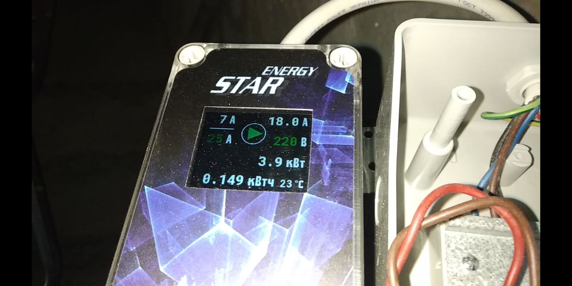

Сегодня проверил работу зарядки с балансировкой мощности.
https://www.energy-star.com.ua
Суть зарядки, что сделали Energy Star в том, что зарядка видит общее потребление в сети онлайн и на зарядку машины даёт остаточную свободную мощность. Это критически важно на объектах с ограниченной мощностью. В моем случае это автомат 25А и нужно заряжать 2 электрички. И желательно максимально быстро. Поэтому одна электричка в приоритете и ей если нужно то сразу идут 25А при подключении разьема, если вторая до этого стояла на зарядке то зарядка Energy Star автоматом снизит ток до 5А на вторую машину и не даст сработать автомату. А когда первая зарядится и начнет снижать ток зарядки, EnergyStar будет поднимать ток до 25А на вторую машину.
От идеи до реализации EnergyStar сделали за 10 дней, новый продукт, который облегчит жизнь многим квартирам и частным домам у которых есть проблемы с мощностью. Зарядку можно поставить сразу после счетчика и если вы включили чайник или стиральную машину с бойлером, то зарядка снизит мощность для машины. А когда вода нагреется, то автоматом поднимет мощность зарядки. Это просто прекрасно в моем случае и пока проблема для остальных потребителей с ограниченной мощностью.
Сама идея и общая концепция логики была моя, а вот реализация в софте и железе целиком на компании EnergyStar.
Так же планирую данную зарядку приспособить для зарядки электроавтомобиля от солнечных панелей. Но это вопрос следующего года.
IMG_20191123_195851.jpg [ 164.94 КБ | Переглядів: 13781 ]
Если есть вопросы и пожелания спрашивайте и предлагайте.

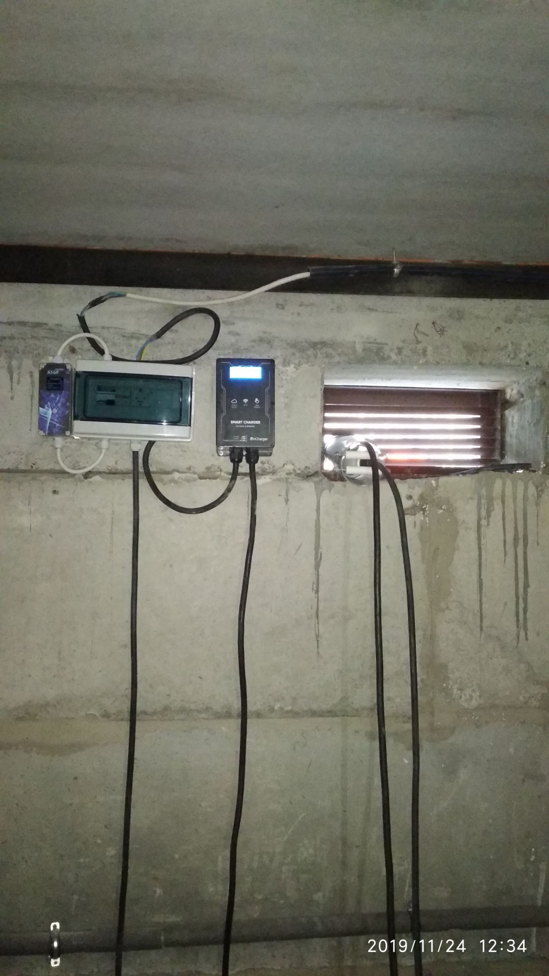

Сегодня временно собрал и закрепил все на стене. Буду тестировать. Первую зарядку настроил на 25А. Общий ток на две 28А

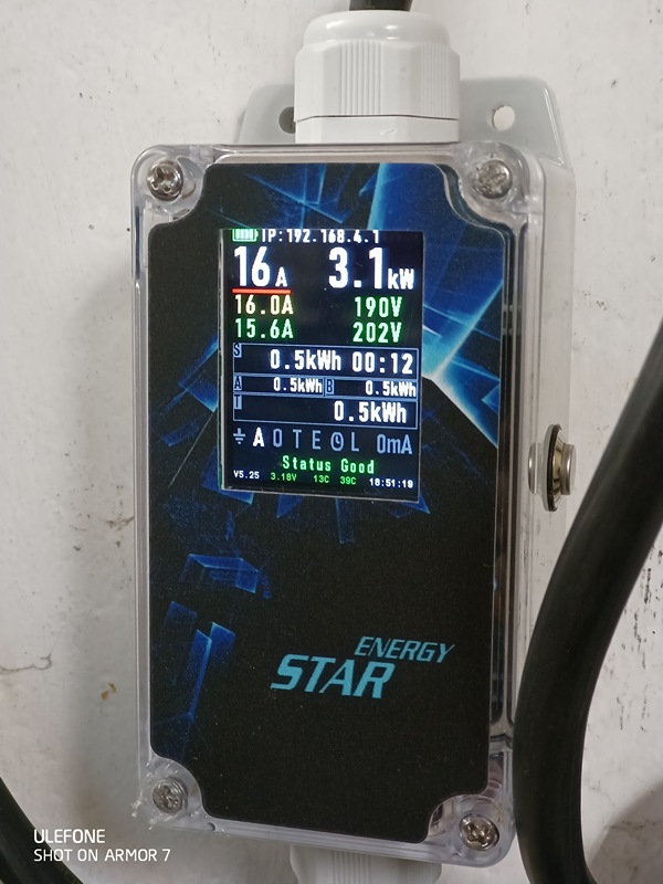

Вот, кстати, прикупил для своего Коныка новейшую зарядку M16 Pro от Energy Star.
Токи зарядки от 7 А до 16 или 32А (в зависимости от модели), порты Type1/J1772 или Type2/Mennekes, большой ЖКИ-экран с кучей информации, в т.ч. текущий реальный ток и напряжение заряда. Функциональные возможности:
  • возможность включить/отключить контроль заземления;
  • Расписание заряда, и отдельно таймер;
  • Возможность задать ограничение заряда по энергии;
  • Блокировка работы ЗУ после окончания заряда (типа "противоугонка");
  • Ведение учёта электроэнергии -- за сеанс, общее, а также сбрасываемое пользователем;
  • WiFi - интерфейс, через который всё это можно наблюдать и управлять.
Ну и самое главное -- "Адаптивный режим" -- автоматическое снижение тока зарядки при проседании сетевого напряжения. Это альтернатива "балансирующему" режиму, описанному выше, без необходимости измерять токи других потребителей.
