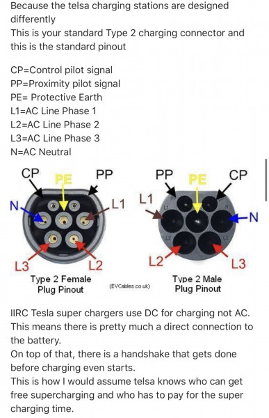

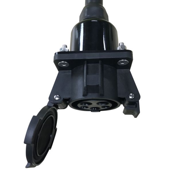

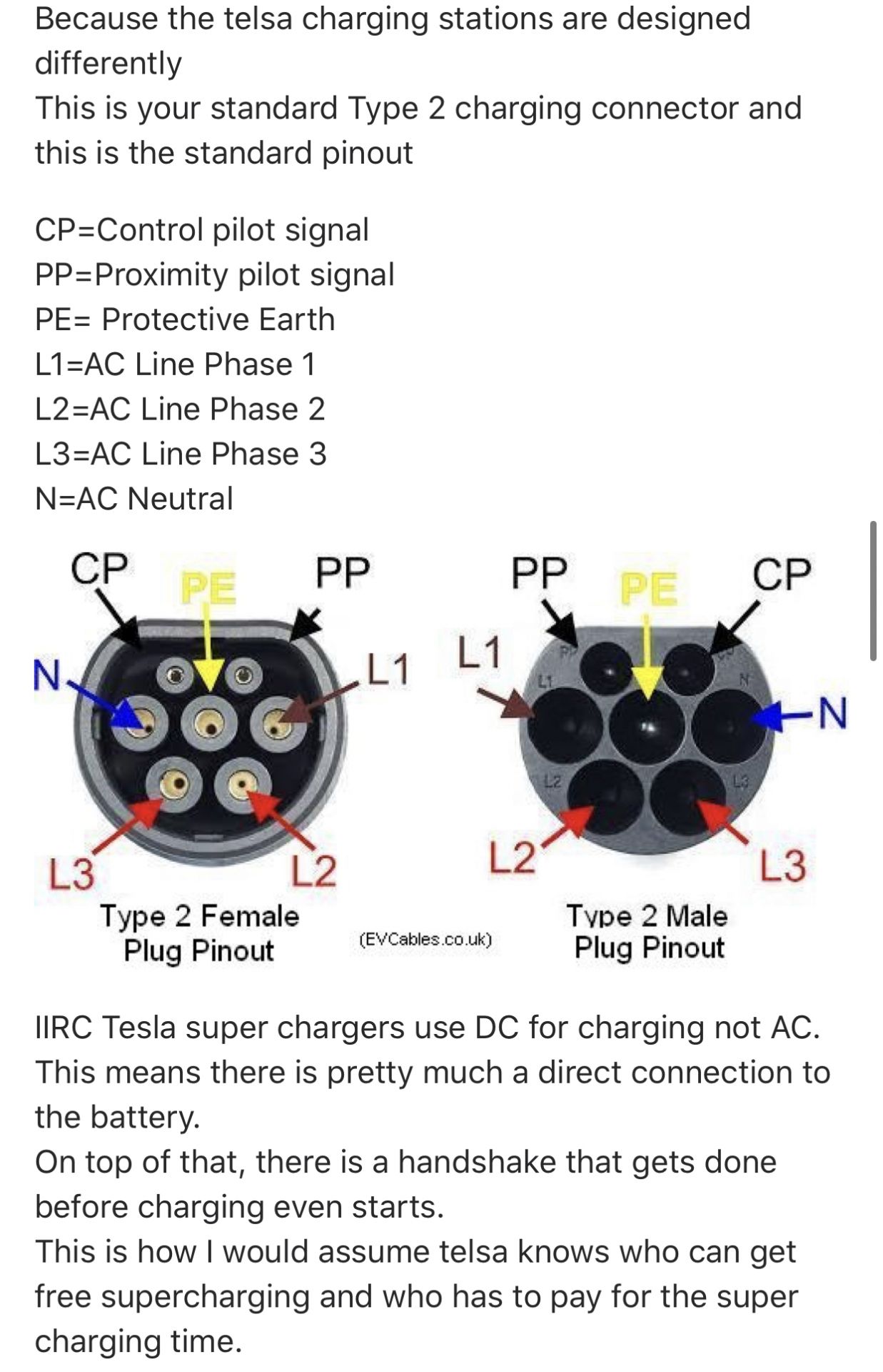

Друзья...заранее изменяюсь если тему уже обсуждали... только купил авто и хотел бы на предприятии сделать зарядную станцию...заряжать от 3ф 22квт...заказал маму на али(пока ещё идёт)
Правильно ли я понимаю, к этой решётке подвести 3ф,0, землю и будет заряжать 32ампера.. а разъёмы PP и СP для чего они нужны?
Есть ли какое-то общение по этим пинам с авто? Или просто резисторы ограничивающие ток?
Извините если написал глупость...уж очень интересно как все устроено..
