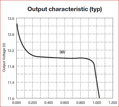

Берем там 6 тараканов PKF 5713
Подключаем 3 паралельно, и 2 таких паралели последовательно (у каждого таракана токоограничение около 1А, при 3 в паралели будет окло 3А фаза СС, если надо ток больше, берем больше тараканов).
oh.JPG [ 54.75 КБ | Переглядів: 10650 ]
Поскольку подстройка непряжения идет по входным цепям, то для этого достаточно 1 подстроечного резистора на всю кучу (между 17 и 8 ногами).

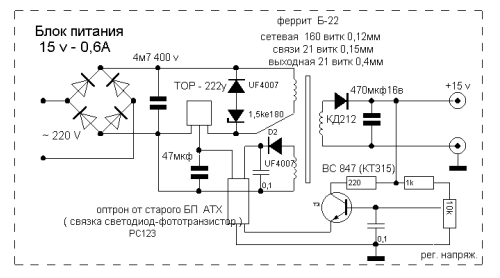

Полевик, можно простейшую обратноходовую сделать на TOP типа тор224. Они работают от 40 вольт входного, развязка, и автоматом как все обратноходовые работают стабилизатором тока.
Обратную связь без оптрона и подобной мути, от обмотки.
Типа такой, только без транзистора и оптрона.
2009-03-13_085737_181.png [ 26.59 КБ | Переглядів: 10632 ]

Это были первое семейство Т0Р, их линейка была на разную мощность (разная уставка тока внутри микросхем этой линейки). Сейчас ТОРы универсальные, ток можно задать внешними элементами.
Фазы накачки и сброса энергии в обратновходовом преобразователе разнесены - какую энергию накачал, такую и отдал. Выходной ток (напряжение) зависит от отношения витков первички/вторички. Выходное напряжение также можно выставить от обмотки обратной связи (втекающий ток в управляющий элемент ТОРа).
Аналогичное схомное решение используют в драйверах LED.
Я взял "старинный" ТОР из за того что у него минимум обвязки и три вывода.
Кстати в той схеме что я прилепил обмотка обратной связи не нужна т. к. напряжение невысокое, сигнал через стабилитрон 12 вольт с последовательно с ним соединенным резистором в 1ком. (им отрегулировать выходное напряжение на ХХ) берется прямо с выхода. При этом на холостом ходу будет около 18 вольт. Первичку намотать 20 витк. диам. 0,7, вторичку 20 витк. диам. 1 мм. Конденсатор по входу на 10 мкф, по выходу таких два впараллель.
ТОР из этой линейки взять наиболее мощный 227.
Востаннє редагувалось танго 06 груд 2020, 20:07, редаговано 9 раз(а).

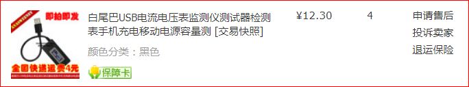

Я у китайцев на таобао себе накупил маленьких вольтметров и ЮСБ ваттметров (они 30в 3,5А, и если мне мало 3,5А я тупо меняю шунт на в 10 раз меньшего сопротивления, а если мало напряжения то делитель напряжения перестраиваю в 10 раз, единственно что после шаманства с делителем приходися питалку 5 вольтовую колхозить, что бы стабилизатор большим напряжением не пожечь, а с этим как вы понимаете у меня ноу проблем). Я такие ваттметры после доработки прям в зарядки байков встраиваю.
Кстати, так дешевая и хорошая электронная нагрузка получается, такой прокачанный ваттметр и после него ШИМ регулятор соответственного тока с лампочкой (только надо электролит хороший повесить между ваттметром и ШИМом, шоб ваттметр не привирал).

Andriyko, этот смысл у каждого человека начинается с разных денежных сумм. Да и купить ваттметры каждый может по разной цене, смотря где покупать, на тао они по 2 бакса
jghgfh.JPG [ 25.52 КБ | Переглядів: 9324 ]
, а так то цены на ваттметры гугл ни от кого не прячет. Возьмите сами для себя посчитайте и решите, а то спрашиваете как будто у вас калькулятор отобрали.
