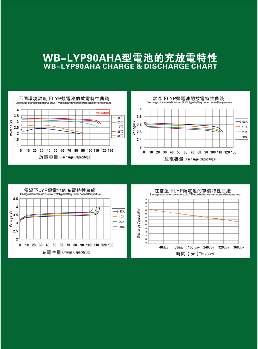

Михалыч, перед тем как жаловаться на разбаланс, подумайте, какие меры Вы приняли, чтоб температура Вашей батареи в середине и по краям была одинакова? Посмотрите на график зависимости напряжения от температуры, думаю, вопросы отпадут сами собой.
WB-LYP90AHA-2.png [ 64.95 КБ | Переглядів: 19565 ]
