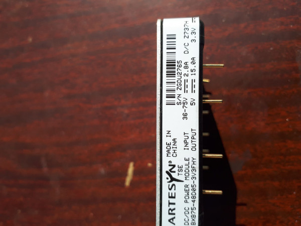

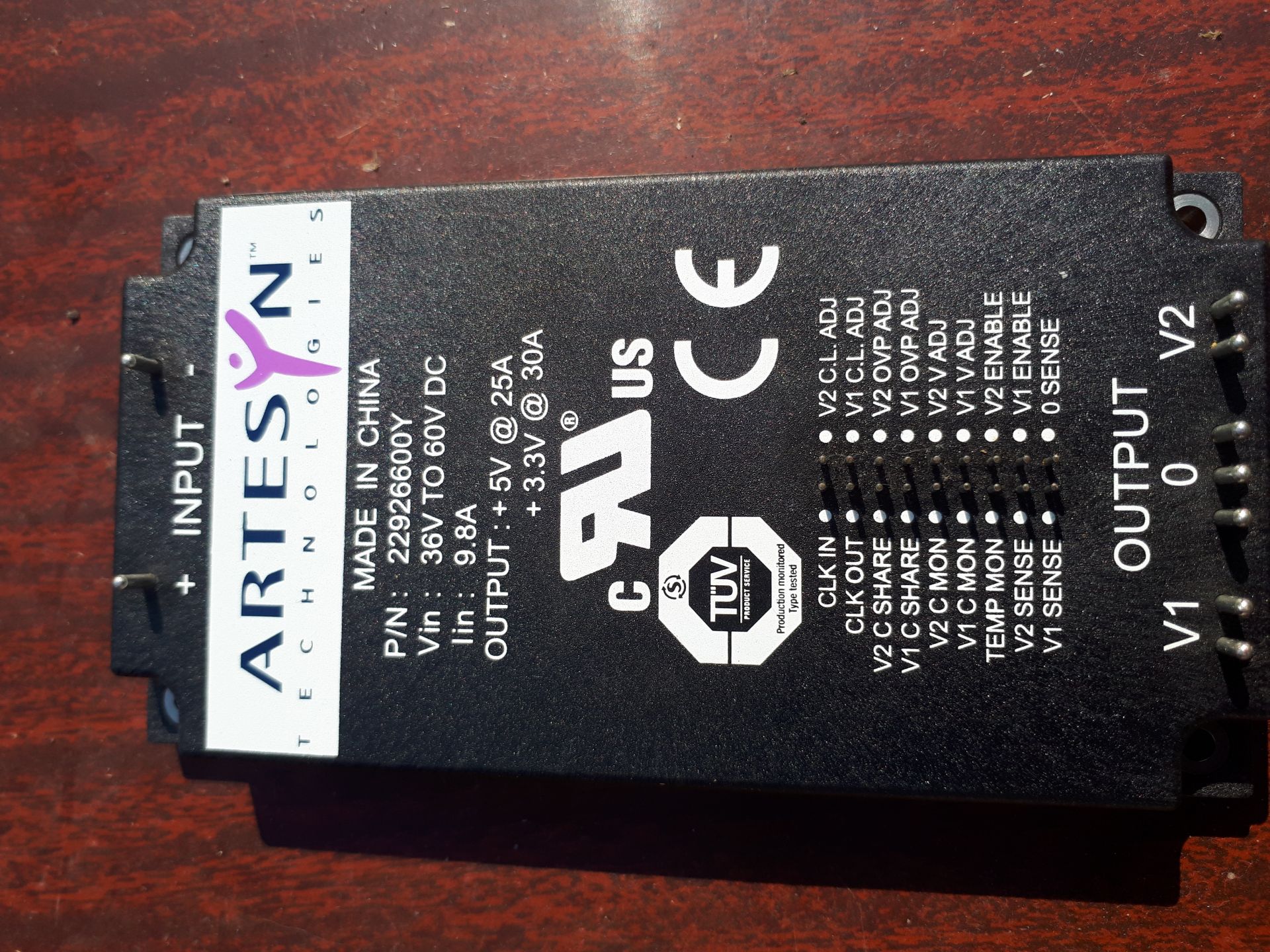

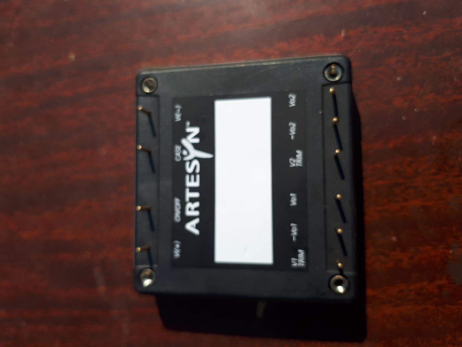

Доброго времени суток уважаемому сообществу. Возникла необходимость выровнять в батарее 37а.ч ячейки, но мощного зарядного 5в нет в хозяйстве. Помучился телефонной зарядкой 1.5а и решил придумать что то помощней. На олх попались такие преобразователи.

Кто ни будь имел с ними дело?
Можно сделать не большую регулировку выходного напряжения, скажем 3.2в-4.3в?

Стабилизации выходного тока у них обычно нет, просто вырубаются при превышении. Экспериментами с аджустами и сенсами можно попробовать подстроить нужное напряжение, и даже сколхозив шунт и усилитель получить подобие СС, но это куча возьни и результат может быть неудачным.
Еще у таких преобразователей на выходе скорее всего стоят синхронные выпрямители, если такой подключить к заряжаемой банке не подав питание на вход, то приличный ток из банки может потечь в преобразователь и вывести его из строя.

Спасибо за ответ. Задача не стоит на основе этих модулей делать полноценное зарядное. Иногда необходимо просто подтянуть одну-две банки до нужного уровня, а обычной зарядкой долго. Выводов куча с модуля выходит, просто думал может какими то из них можно регулировать напряжение.

Kapral88 писав(ла):
-=TRO=- писав(ла):
аджустами и сенсами
ADJ (подстройка напряжения), SENSE (компенсация падения на проводах)
обычно и теми и другими можно немного подкрутить
