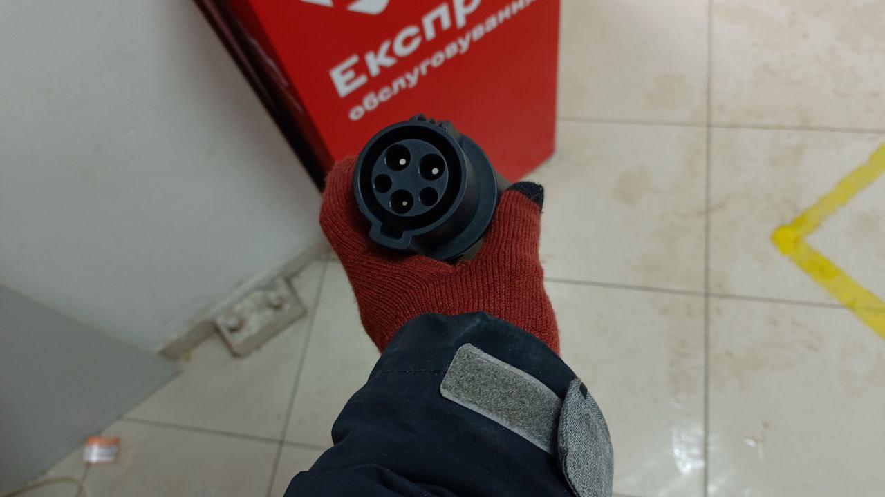

Озброївсь перехідничком на тип1 і пішов досліджувати останню зарядку з попереднього повідомлення:
Коментарій до файлу: Перехідничок
photo_2021-02-16_12-31-55.jpg [ 58.15 КБ | Переглядів: 8778 ]

Я не дуже впевнений, чи дійсно є така різниця між спожитою активною потужністю й DC на батарею між 1 та 3-ма фазами для Зої, мабуть це можна буде перевірити лише маючи сирі дані з лічильника станції. Так виглядає з урахуванням відомих фактів про низьку ефективність зарядки на малих струмах, що Зойка трохи підбрехує щодо потужності на 3-х фазах. Втім експеримент можна вважати успішним. В обох випадках той самий час (15 хв), та сама DC-потужність (2 кВт, але спочатку після їзди пускало трохи більше), приблизно ті самі 0.5-0.6 кВтг, але покази лічильника станції розрізняються буквально вдвічі. Отакий лайфхак.
