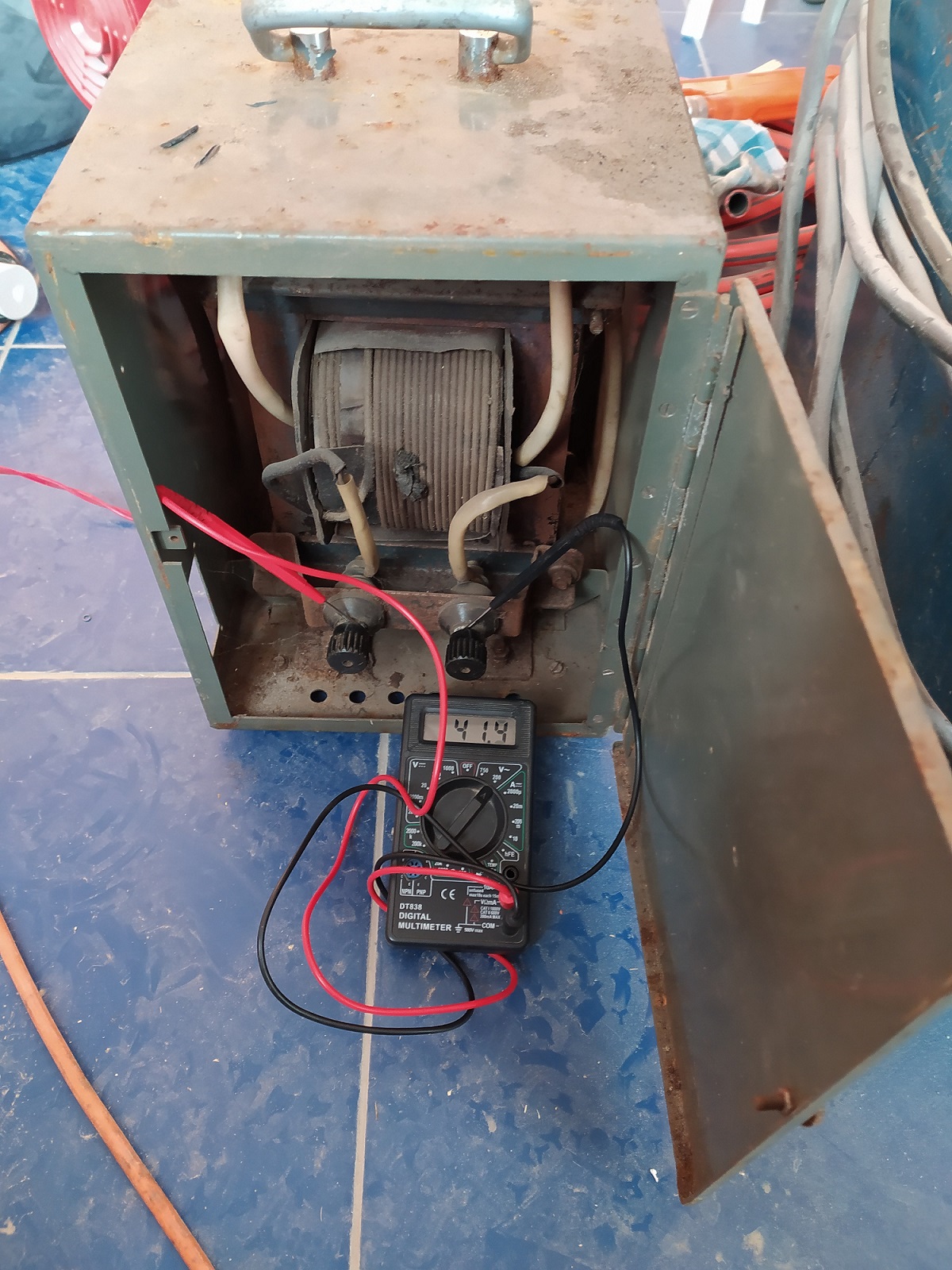

Уважаемые знатоки! :)
У меня есть такой трансформатор. Сделан в СССР, фабричного изготовления.
Как видно на фото, выдает 41В переменки от сети 220В.
Трансформатор.jpg [ 555.08 КБ | Переглядів: 15395 ]
Есть желание, замутить с ним что-то в обратном направлении с АКБ 36В в синусоиду 220В.
Платки на алиэкспресс есть.
Бум!!! А теперь вопрос!
Какую долговременную мощность можно получить с такого трансформатора на частоте 50 Гц?
Может у него и марка есть? Кто-то видел такие?

У броневого сердечника эффективной площадью сечения магнитопровода является площадь сечения центрального керна.
http://electrik.info/main/master/1445-kak-uznat-moschnost-i-tok-transformatora.html

Для быстрой прикидки мощности трансформатора возведите площадь его центрального керна (в кв.см.) в квадрат - это будет его мощностью.

Можно прикинуть по сечению вторички. А вообще то на советском заводском трансе по любому должна быть табличка с данными.

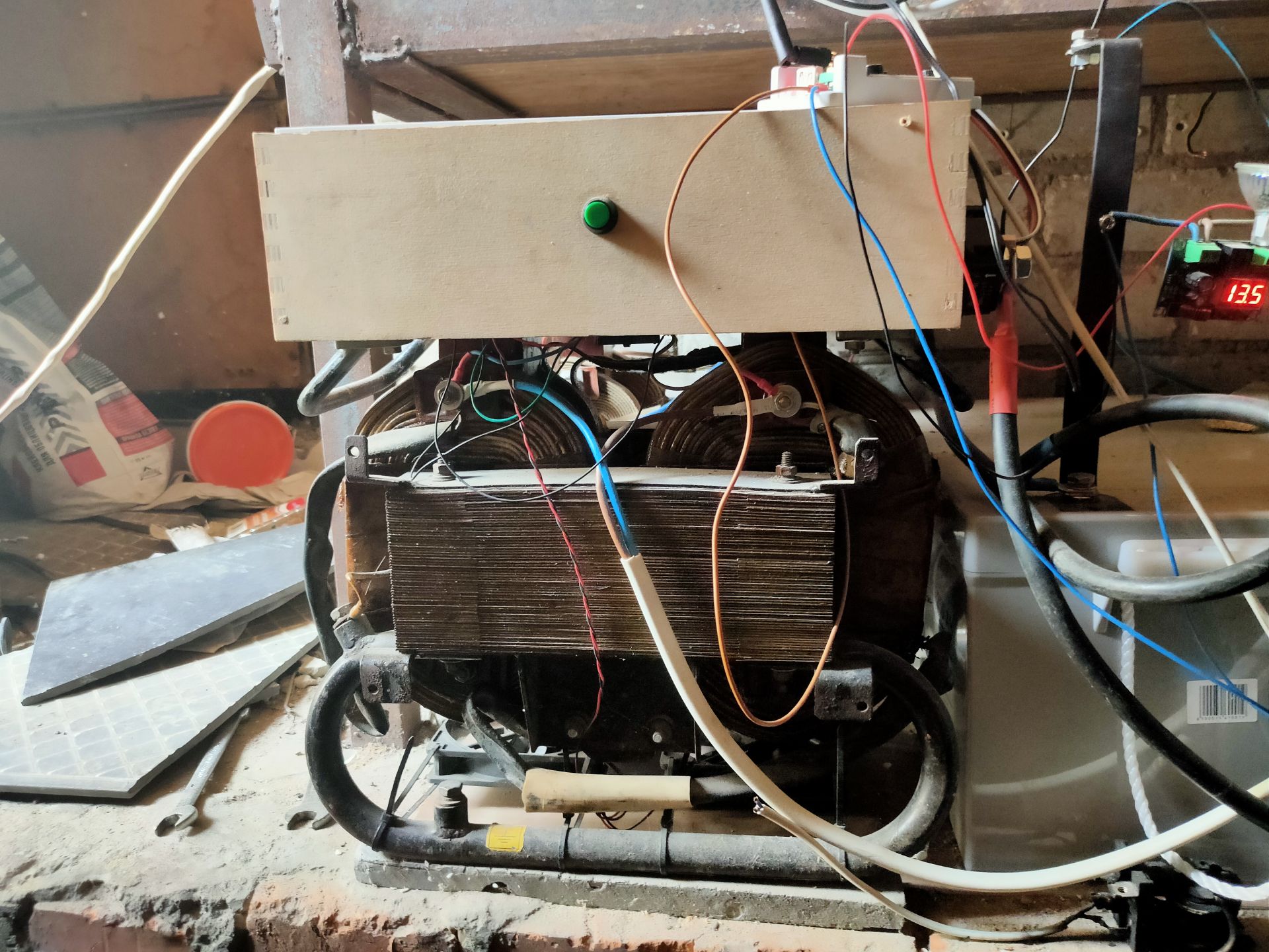

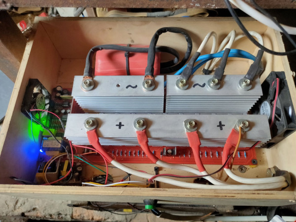

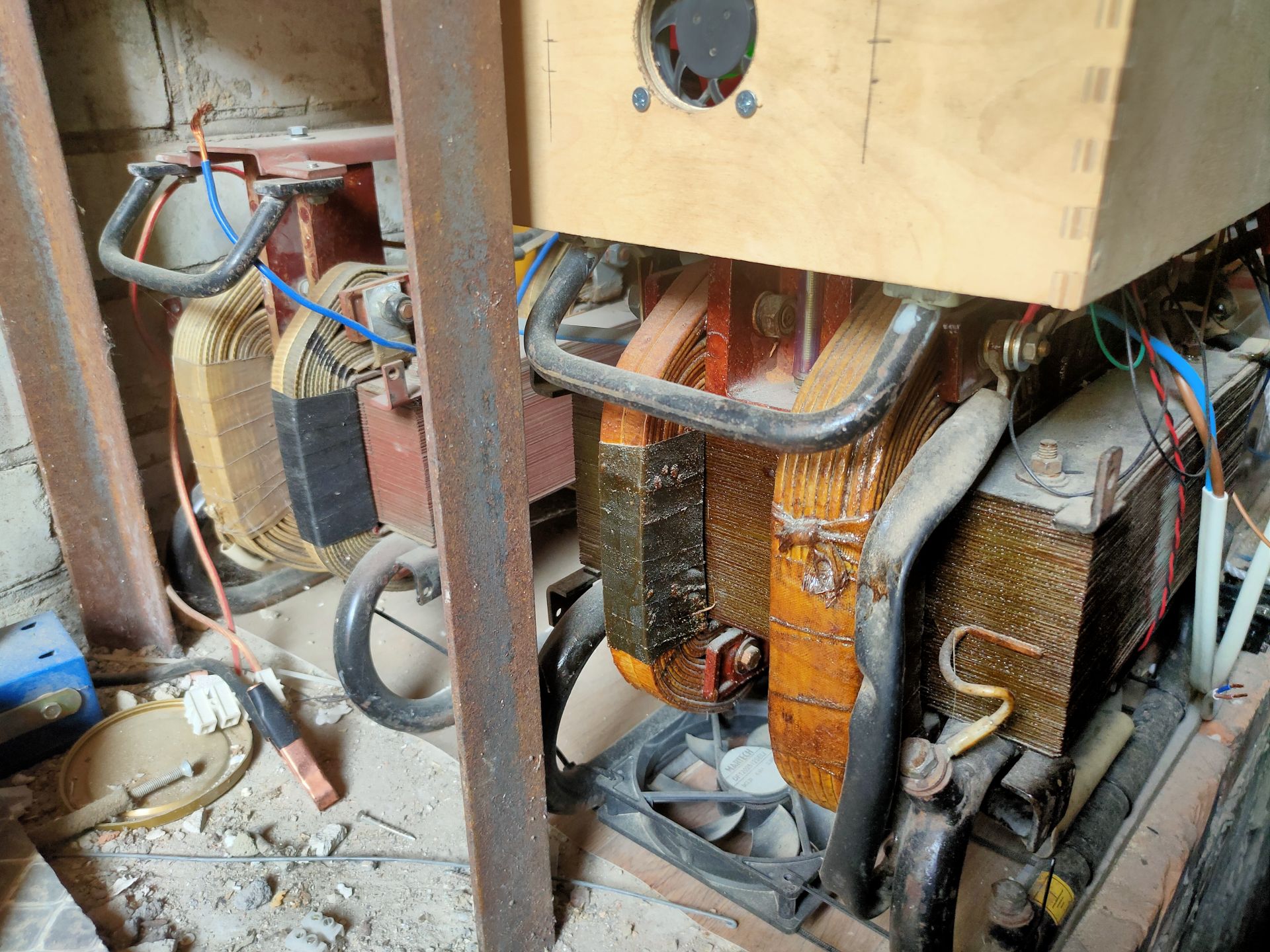

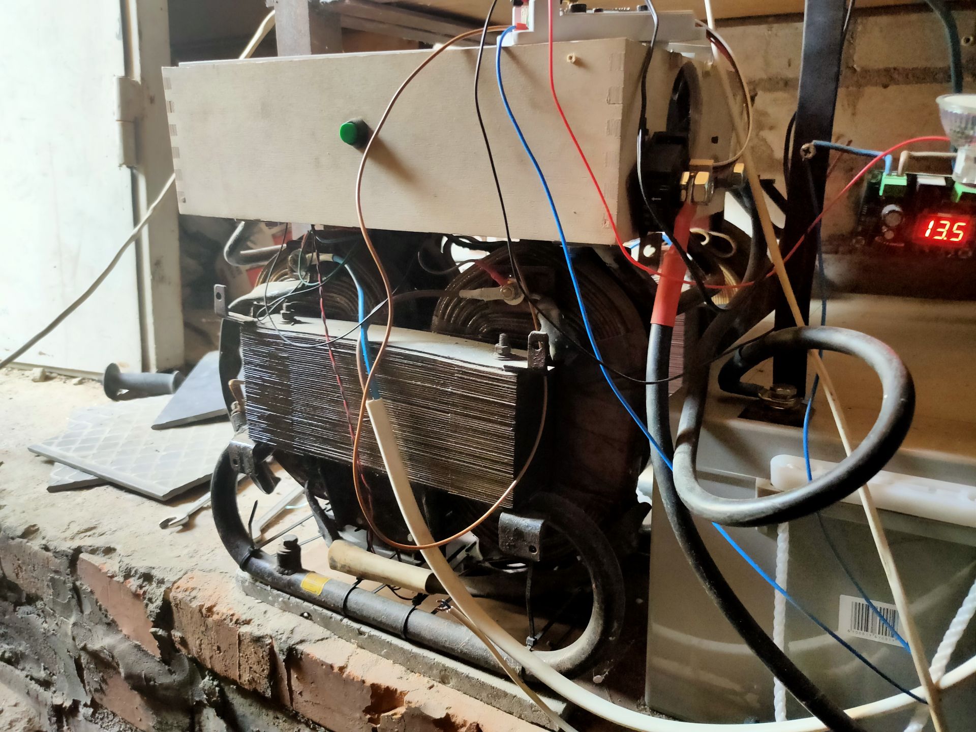

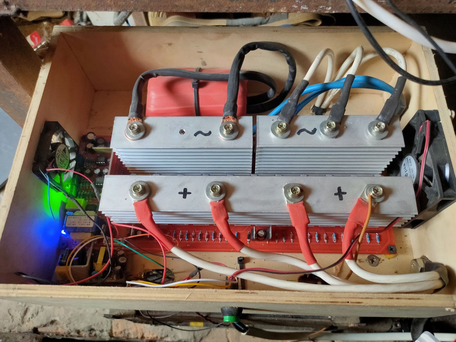

Из СТШ250 путем откидывания 7 витков шины (но лучше откинуть 6 витков) на 48в с батарей и китайской платой инвертором долговременно качает 7-8квт. Да греется прилично, но не критично. Пара вентиляторов решает вопрос нагрева. Просто дома нет ничего больше включить.

А есть фото этой чудо установки?

Как смог померил размеры сердечника, прикинул по формуле, получилось примерно 1800Вт.
Но нашел в первичной цепи предохранитель на 15А. Т.е. по предохранителю 15Ах220В = 3300Вт. Какую мощность принять за длительную?
Вентилятор от компьютера 160х160 мм на сколько примерно позволит его перегрузить?
Еще вариант поместить его в емкость с маслом. Поделитесь опытом, пожалуйста, может кто уже мучил трансформаторы?

JoMC писав(ла):
Как-то так
