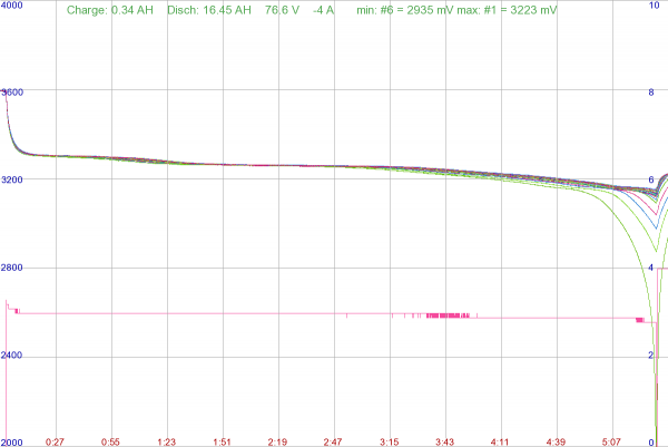

Якось я вирішив з допомогою своєї смарт бмс (поки що недокументована функція) побудувати графік розряду моєї старенької ліферної збірки, щоби визначити, як веде себе кожна комірка. Звісно, відсічка відбулась по самій дохлій комірці. А сьогодні, ще раз глянувши на графіки розряду, виникла ідея зробити деяке приблизне математичне прогнозування ємності решти комірок, щоби робити висновки - міняти окремі елементи, чи "ще походить". От тільки в голову не приходить нічого путнього не приходить в голову.
На графіку ліва шкала - напруга комірок в мВ, права - струм розряду в А.

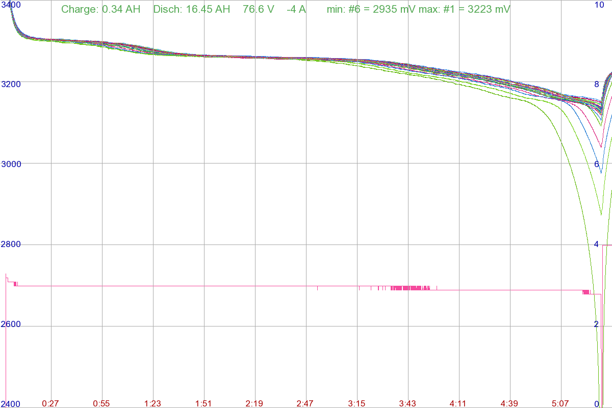

трохи змасштабований графік:
2.png [ 50.34 КБ | Переглядів: 4358 ]

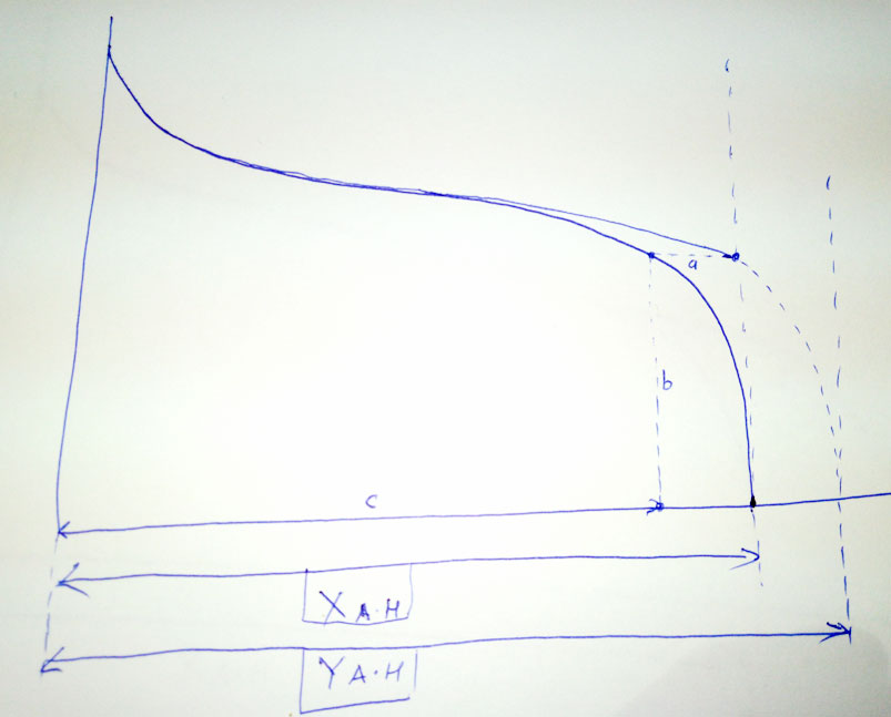

Ну і ідея полягає в тому, щоби в в момент "торкання" найслабшої комірки побудувати вертикальну опорну пряму, від цієї прямої в точці пересічення з графіком комірки, яка нас цікавить, побудувати горизонтальний відрізок "а" вліво до пересічення його з графіком найслабшої, а від цієї точки відрізок "b" вниз. Таким чином, вималювалась така формула
Yah=Xah2/c
3.jpg [ 41.69 КБ | Переглядів: 4358 ]
Не наю, наскільки вона буде вірна, але гіпотетично - так.
Припустим, найслабша комірка віддала 37,8А*г, будуємо відрізки і знаходимо, допустим, що ця точка знаодиться на значенні 35,5. Отже, 37,8*3,7,8/35,5=40,8.
