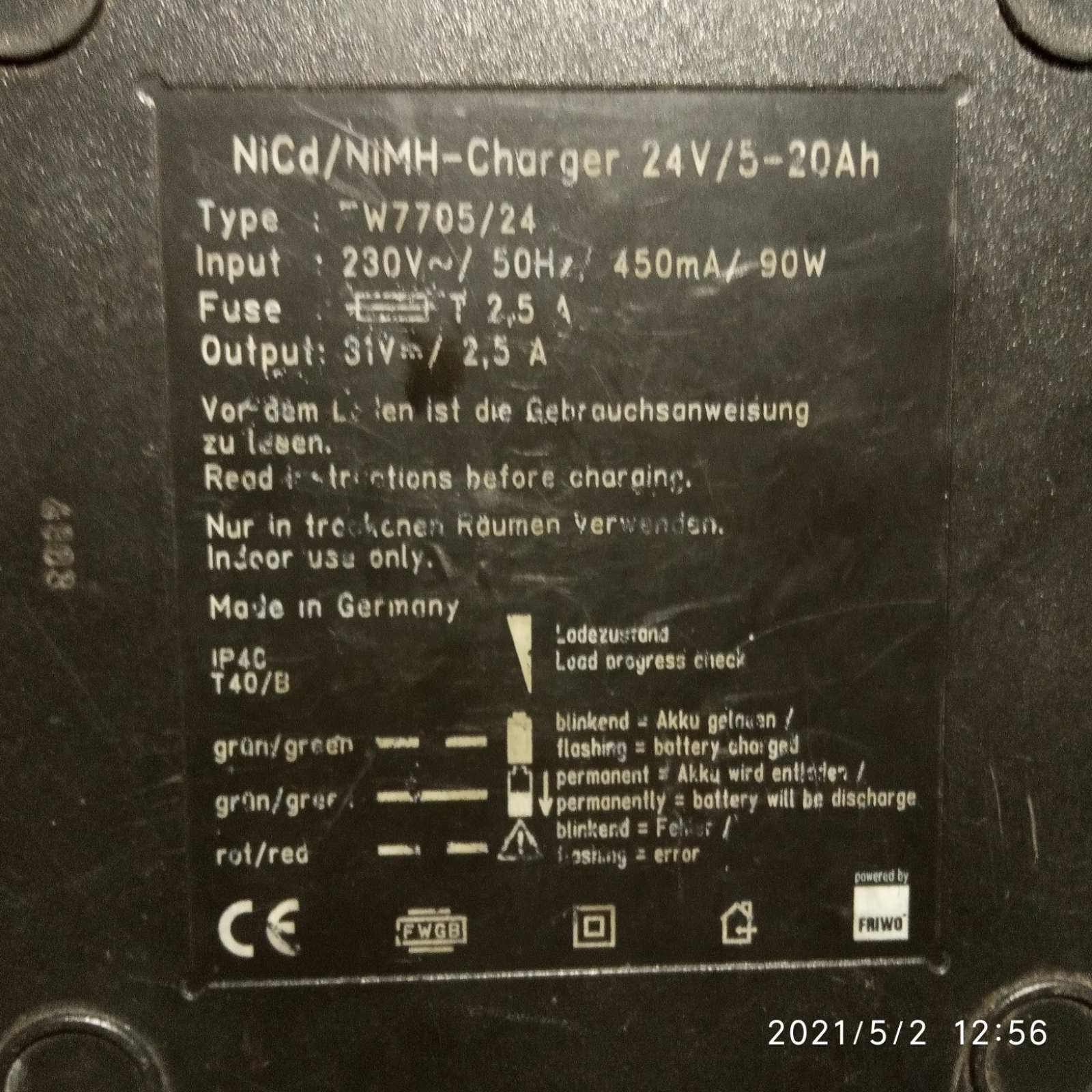

Вышло из строя зарядное 31в 2.5а. Нашол в нете 29.4в 3.0а.
Подскажите пожалуйста можна заменить. На 31в найти не могу.
Аккумуляторы вроди как литий-железо-фосфатныйе LiFePo-4
десять круглых банок длинной 180мм диаметр 40мм соединённых последовательно.

Надо знать точно что у вас за конфига батареи, и выбирать зарядное из расчета 3.65в на банку умноженое на количество секций, если их 10ть то 36.5в должно быть напряжение зарядного.

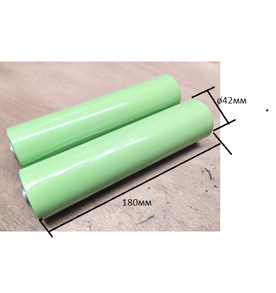

На батареях нет натписей. Оритеровочно так: "Фактическая емкость 18-20Ач; рабочее напряжение 3,2В; диапазон напряжений 2,5B-3,6В; номинальный ток заряд/разряда 20A/60A; максимальный кратковременный ток заряд/разряд 60A/100A; внутр. сопротивление 1-1,5 мОм; размер 43*180мм; вес 0,55кг"- Нашёл в нете по фото, размерам и весу.

Для 36 в акб (10s) зарядка має напругу 42в.
Є 2 а 360 грн і 4 а дорожча. Там паяльничком треба попрацювати що б отримати 36 в.

Почнемо з того, що у вас невідомо якої хімії батарея, в додаток до всього цього була "не рідна" зарядка для нікелевих АКБ. Формфактор ні про що не говорить, в одному й тому ж корпусі може бути що завгодно. 10s LiFePO4 - досить рідкісна і нестандартна конфігурація, вони переважно кратно 4-м йдуть: 4-8-12-16-20s і т.д., напруга повного заряду 3,60-3,65 на елемент, ~3,25В середня точка, округлюється до 3В/елемент під навантаженням. Всі "інші" літій-іонки, за виключенням титанату, переважно мають напругу повного заряду 4,20 і трапляються в конфігураціях 7s-24В, 10s-36В, 13-14s-48В, 16-17s-60В, 20-21s-72В і т.д.
Опізнати, що це точно ЛітійФерум просто. Після повного заряду до 3,60В за кілька годин без навантаження напруга просяде самовільно до ~3.45-3.5В, а за кілька діб до 3,35.

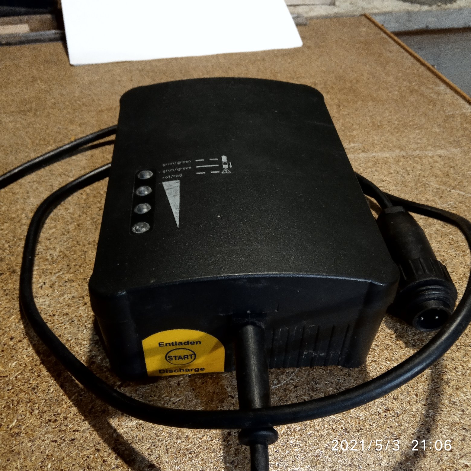

Перше питання- на першому фото у зарядного розём ампфенол, якщо він вам не потрібен, то я б його купив у вас.
Друге, якщо у вас дійсно 10 банок літійфосфатзаліза, то вам потрібно 36 вольт зарядної напруги. І для цого підіййдуть блоки живлення від обладнання звязку. Наприклад СМПС1000 24 вольтовій, можна відрегулювати 35 вольт і струм від 12 ампер.

Сегодня собрал зарядное: транс вых. 32в + диодный мост + 5000мф.
Подключил к ак. Латэром выставил 2,5а ток зарядки. После 6часов ак. зарядился полностью
(Возле Ак. стоит плата "индикатор зарядки"). Ак. нагреся до 40*с. На ак. 31в.
Посмотрим сколько он проедит. Если всё ОК то сделаю зарядку с автомотической
регулировкой тока напряжения.
