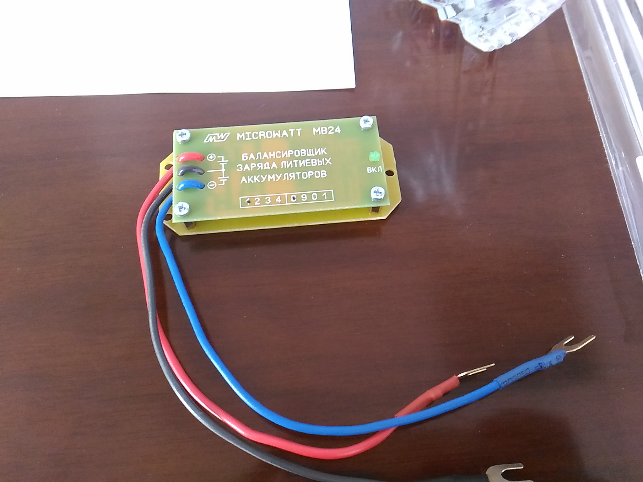

Приехала опытная партия (всего 4 штуки) активных балансиров под литий от запорожской фирмы Микроватт. КПД=85-95% в зависимости от напряжения и тока. Она уже имеет удачный опыт активной балансировки свинца. Теперь они добрались до лития. Почти год экспериментов вылился в интересную конструкцию БЕЗ цифровой техники. То есть надёжность балансировки повышается в разы.
Эксперименты с ними будем проводить через неделю, после выставок и симпозиумов (а то все организаторы сговорились и устроили электромобильные мероприятия одновременно 1-4 марта).
ТТХ: https://www.microwatt.com.ua/catalog/balancer/MB24
Цены: https://www.microwatt.com.ua/price
P_20180223_141311.jpg [ 598.32 КБ | Переглядів: 26764 ]

Правління клубу
Для свинца ещё понятно, а для лития зачем активная балансировка? Наличие нормальной БМС должно быть вполне достаточно.
Хотя.... Может и есть в этом смысл :?
