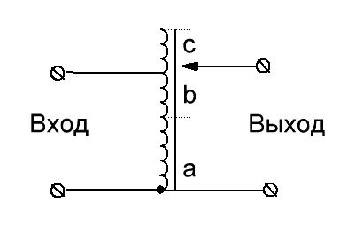

Предполагаемая схема
роботизированный ЛАТР1.GIF [ 2.42 КБ | Переглядів: 11983 ]
a, b, c - кол.витков обмоток. Подвижный контакт ходит в пределах обмоток b и c.

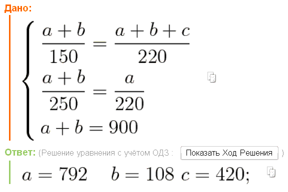

Предположим, что количество витков, работающих в нормальном режиме 220В составляет 900 (то есть b+c=900). Исходя из пределов входных напряжений составляем систему уравнений количества витков и решаем в моей любимой Нигме-математике.
колвитков.gif [ 9.06 КБ | Переглядів: 11983 ]

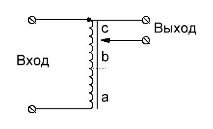

Выбрасываем встроенный блок управления кроме драйвера шагового двигателя. Подключаем вход 220В к крайним точкам автотрансформатора и переподключаем выход:
роботизированный ЛАТР зарядка.GIF [ 2.43 КБ | Переглядів: 11983 ]
В итоге, на выходе в крайних положениях подвижного контакта получаем напряжение от 0В до 220*(c+b)/(a+b+c)=88В переменного или 124В выпрямленного напряжения. Остаётся только написать прошивку и спаять новый блок управления, стабилизирующий выходной ток и выполняющий поэтапный алгоритм зарядки аккумулятора, что для меня не является сложностью.
Итого получаем зарядку 0-120В, мощностью 7кВт за 160$. Красиво?
Ошибочка.
Чтобы латру стабилизировать входное напряжение в пределах 150-250в, нужно компенсировать разницу между выходным 220в которая составит от -70в до +30в. При 7кВт и 220в ток порядка 30А, при компенсации максимальной разницы напряжений в -70в мощность железа трансформатора будет около 2 кВт, и это его потолок (я очень сомневаюсь что он долго протянет в таком режиме, хотя могу ошибатся ибо толщины обмотки и вес железа незнаю). При выходном напряжении 88в можно было бы при таком железе снимать около 3,4кВт (часть с прямого тока и 2кВт через трансформацию железа). Плюс ограничения на ток в 30А (щетки и провод) добавляет дополнительные ограничения 30А*88в=2,6кВт.
Ну и еще одна проблема, выпрямитель нужен все равно. И если делать его без корекции, то горбы синусоиды будут самым бесцеремонным образом врезатся сверхтоками в напряжение батареи и дополнительно греть железо и обмотки (да и щетки заодно). В итоге долговременная мощность такого латра упадет еще от 20% до 40%(в зависимости от обдува).
В итоге идея выглядит уже не так привлекательно, особенно если учесть что за те же деньги, три штуки телекоммуникационных модуля с ебей, имеющих СС 50А, гальваническую развязку и коректор мощности, включенные выходами последовательно вполне дадут 7кВт, при этом их можно врубить в 380в (каждый на свою фазу).

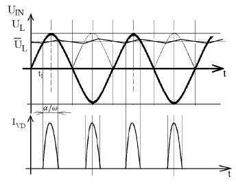

Да уж, действительно, чего это вдруг напряжение прыгает то в 2, то в 5 раз. Вообще то мы имеем дело с неизменным напряжением, а ток меняется в зависимости от нагрузки. А там зависимость не квадратичная.
Вот картинка том, что происходит с током диода в выпрямителе:
U_I.jpg [ 18.3 КБ | Переглядів: 11536 ]
