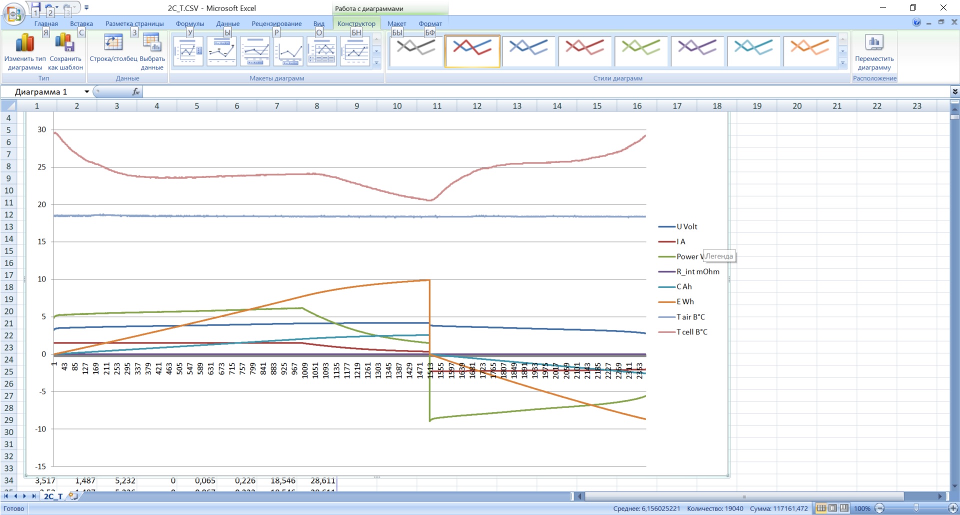

Первые результаты испытаний. Прогнал тест на 10 циклов.
Пока что не реализовано определение внутреннего сопротивления, управление вентилятором охлаждения и контроль питающей сети с сохранением параметров в случае пропадания сети.
В любом случае при отключении сети и дальнейшем возобновлении питания тест автоматически продолжится, только обнулятся счетчики Вт*ч и А*ч что будет видно на графике и можно будет скорректировать в икселе.
Cell_test.7z [98.86 КБ]
Завантажень: 364
Лог пишется в файл формата csv открывается в икселе и в два клика выделяются нужные столбцы - вставка - график и получаем результат.
Test.jpg [ 362.65 КБ | Переглядів: 7875 ]
P.S.
Частота записи лога (1 раз в 5 секунд) как по мне несколько избыточна, надо будет уменшить.
P.S.2
Продолжил тестирование, прошло 10 циклов - полет нормальный. Подправил предыдущее сообщение и заменил логи тестирования на новые.
Добавил опцию продолжения нового цикла с точки завершения предыдущего.
