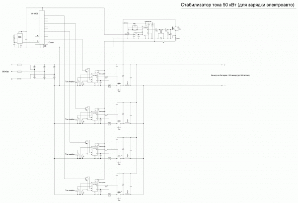

Для самодельщиков предлагается зарядный стабилизатор тока повышенной мощности.
При использовании недорогих 40-50 амперных ИЖБТ транзисторов и распространенной недорогой элементной базы можно соорудить импульсный 50 кВт стабилизатор тока для зарядки электроавто.
В данном варианте применены четыре ячейки "впараллель" с разнесенной по времени коммутаии каждой из них (для уменьшения пульсаций).
Обвеску в виде контакторов отключения стабилизатора ненсложно ввести.
Всякие ардуины, и т. п. шелупень в виде микроконтроллеров не использовалась из за меньшей надежности программного формирования ШИМ и т. п. и сложности программирования в деревенском сарае, а также с их монтажом и приобретением.

Я правильно понял - на 50 кВт устройство построено, проверено, и все великолепно работает? :wallbash:
Но что-то мне подсказывает, что ничего подобного ни на 20, ни на даже 10 кВт не сделано. Обычная ракарщина. :motz:
Может я не прав? Тогда жду подтверждения о постройке и проверке аппарата.
В противном случае - пойдешь вслед за Ракарским. :maul:
Даю неделю. Отмашка пошла... :ja:
