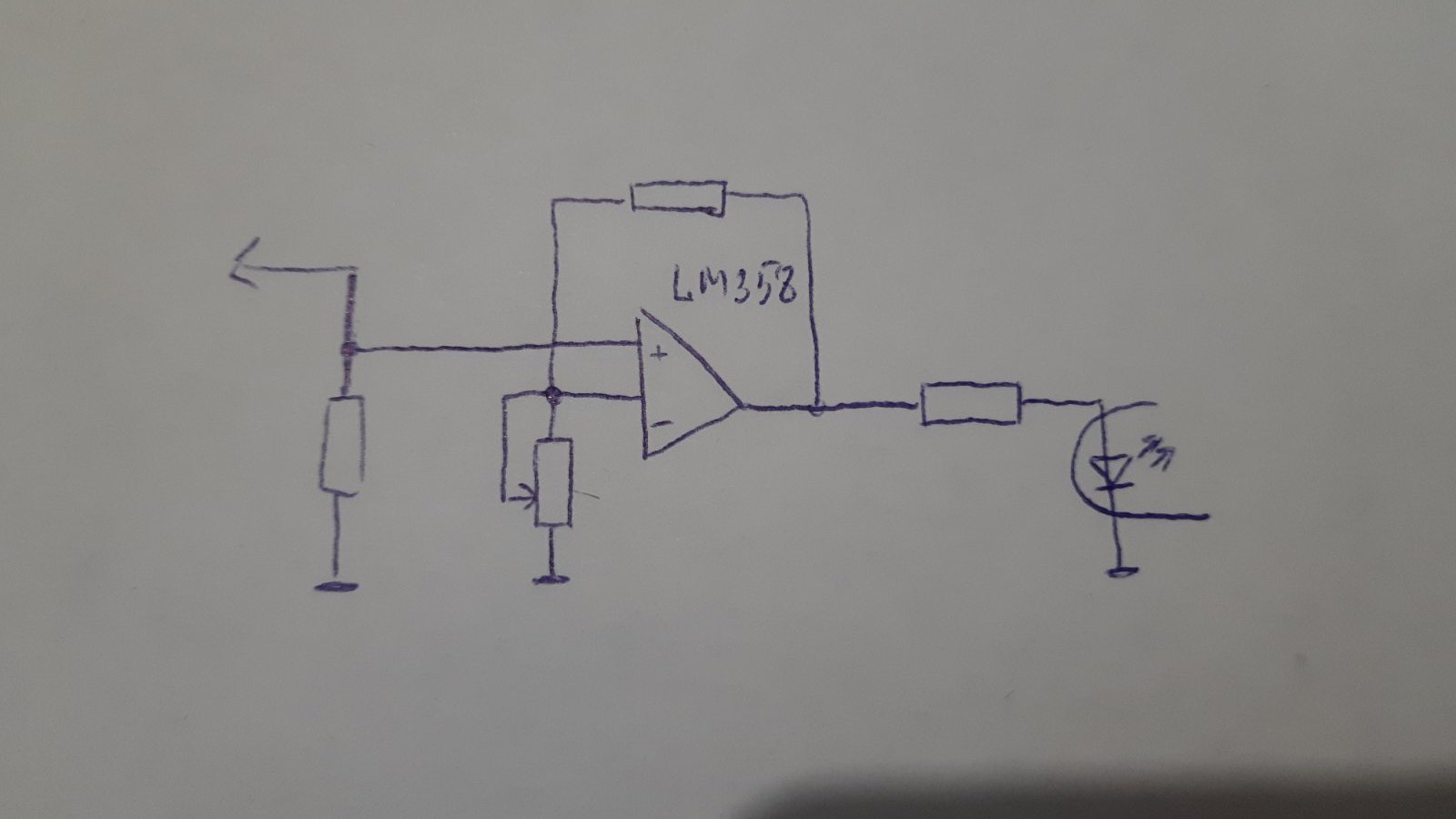

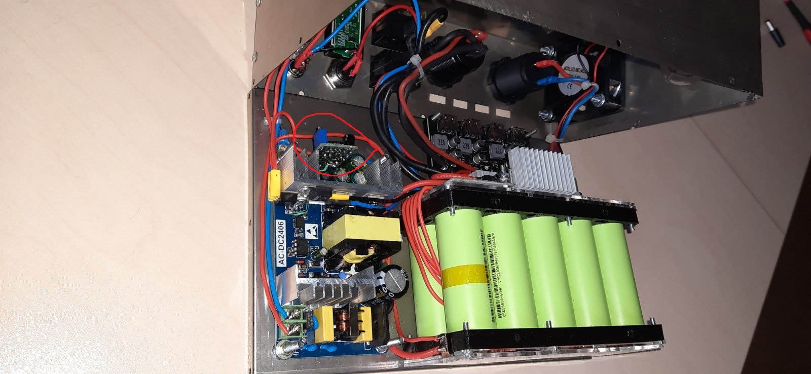

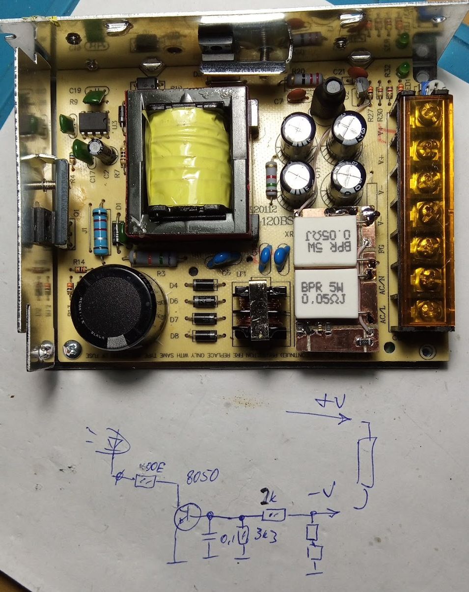

В связи с блекаутами вытащил из сарая УПС со сдохшими 7Ач свинцовыми аккумами и решил переделать на литий. Собрал батарею 6s6p из банок 18650 и озадачился зарядкой оных. Купил на пром.юа импульсный блок питания вот такой:
https://prom.ua/ua/p1477990100-impulsni ... ennya.html
И решил дополнить его схемой ограничения тока заряда, бо литий гребёт ток как не в себя когда голодный.
Вчерась спаял всё до кучи, проверил на лампочках авто 20 вт две последовательно - нормально выдаёт 25в и не греется почти.
Подключаю аккум (на нем сейчас 24в), а БП начинает цикать. Раз в секунду включается, выдает около 5А и выключается. Подумал, что накосячил со своей платой. Откинул. Нифига. Цикает. Подключаю лампочки - нормально работает.
У кого есть опыт переделки такого под зарядку?

По ідеї при 5а на шунту в 0,1ом падає 0,5в що замало для відкривання транзистора. А там ще й подільник стоїть. Або заберіть резистор бази з корпусу, або зробіть підтяжку через резистор з 24в(щоб на базі було 0,3в без навантаження.
#130307Повідомлення 28 лист 2022, 10:15
Звідки: Хмельницький
Дякував (ла) 7 Подякували 150
Для початку заберіть 3,3к.

ТС, что за микросхема стоит в блочке питания? Это срабатывает защита от КЗ и потом идет перезапуск.

Микруха HM2269. Резистор на землю с базы стоит 10к. Тоже подумал шунт увеличить со 100мОм до 120-140.

Схемы этого блочка конечно же нет?
Судя по приведенной схеме на клаптике бумаги с оптроном - это обратная связь по напряжению. Зачем туда вообще лезть? Он выдает свои 25 вольт на холостом ходу - каких вам еще вольтей надо? Эту цепь надо оставить вообще не трогая.
У вас срабатывает ограничение по току, т. е. надо менять шунт в цепи истока силового транзистора а не лезть в обратную связь по напряжению вот с тем вашим транзистором на бумажке.
Кстати, не могу найти даташит на эту микрушку. Если есть - скиньте сюда.

Драйвер може не підтримувати режим обмеження току.
По схемі все вірно підєднано до оптопари регулювання напруги.

Я знаю, что в блоке не было цепей ограничения тока по низкой стороне. Именно её я и доделал. Но до работы ограничителя дело не доходит как раз из за того, что блок входит в защиту по высокой стороне. Поэтому буду увеличивать сопротивление шунта, чтобы не доводить его до срабатывания оной.

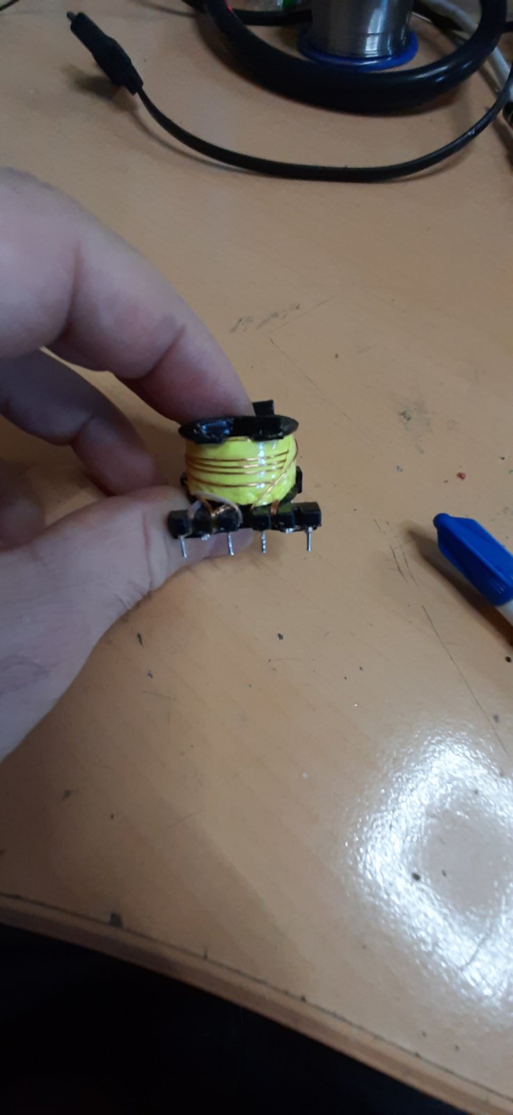

Eddy71 я так розумію що ваш УПС на 24 вольти свинцю, тому йому краще підійшла би збірка із 7S літію.
Треба впевнитись що блок живлення тримає потрібний вам струм у всьому робочому діапазоні напруг літієвої збірки. Для 6S це приблизно від 18 до 25.2 вольт.
В мене була дуже подібна задача тільки збірка 5S. При розрядженому акумі напруга була 15 в і блок починав періодично цикати. Виявилося що коли настільки знизити вихідну напругу то на обмотку саможивлення транса не потрапляє достатньо енергії щоб утримати напругу на Vdd мікросхеми вище 10 вольт. Вирішив домотуванням 2х витків до обмотки саможивлення.
Схемне рішення вибрав більш громіздке, щоб універсальніше і щоб шунт не більше 10мОм був, а то і так все гріється не слабо...
2022-11-29_14-35-37-176.jpg [ 86.36 КБ | Переглядів: 15135 ]
Обмотка саможивлення до перемотки.
2022-11-29_14-28-16-022.jpg [ 89.89 КБ | Переглядів: 15135 ]
Вийшло таке
2022-11-29_14-42-47-549.jpg [ 258.9 КБ | Переглядів: 15135 ]
2022-11-29_14-43-24-541.jpg [ 131.88 КБ | Переглядів: 15135 ]
