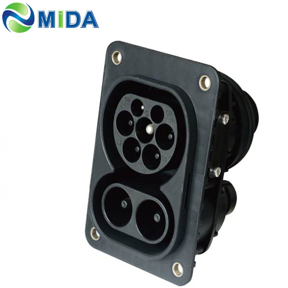

Почему странные? Они просто на стыке электромобиля и солнечной станции.
Хочу реализовать отдачу электроэнергии ввб автомобиля (до 500в) на гибридный инвертор сэс.
Передачу хочу организовать через нижние контакты (постоянный ток) разьема CCS Combo 2. Подключать их путем мощных контакторов.
А теперь вопросы:
1. Розетку CCS Combo 2 вроде находил, но вилки под одну фазу - трехфазные вилки существуют?
2. Предложите простой способ контроля разрядки ВВБ до уровня 50% с дальнейшим отключением контакторов?
 Заголовок повідомлення: Re: Странные вопросы
#109932Повідомлення 02 вер 2020, 14:35
Renegate писав(ла):
В смысле?
#109933Повідомлення 02 вер 2020, 14:40
Часть которая на авто - продается. А вот вилка которая в нее вставляется рассчитана на одну фазу, а мне надо на три фазы.
TUV-CE-150Amp-CCS-2-Mennekes-EV-2.jpg [ 61.34 КБ | Переглядів: 21213 ]
KW04-N.jpg [ 26.22 КБ | Переглядів: 21213 ]
#109934Повідомлення 02 вер 2020, 15:31
Там вообще никаких фаз нет, ни в Комбо1, ни в Комбо2, на то он же и DC стандарт, DC - это только про батарейные + и -.
Центральный пин, который совпадает с тип2 - это PE. И еще сигнальные PP и CP, по которым шурует протокол и распознается наличие коннектора.
#109954Повідомлення 02 вер 2020, 19:48
Признаю ошибку - залез посмотрел подключение.
