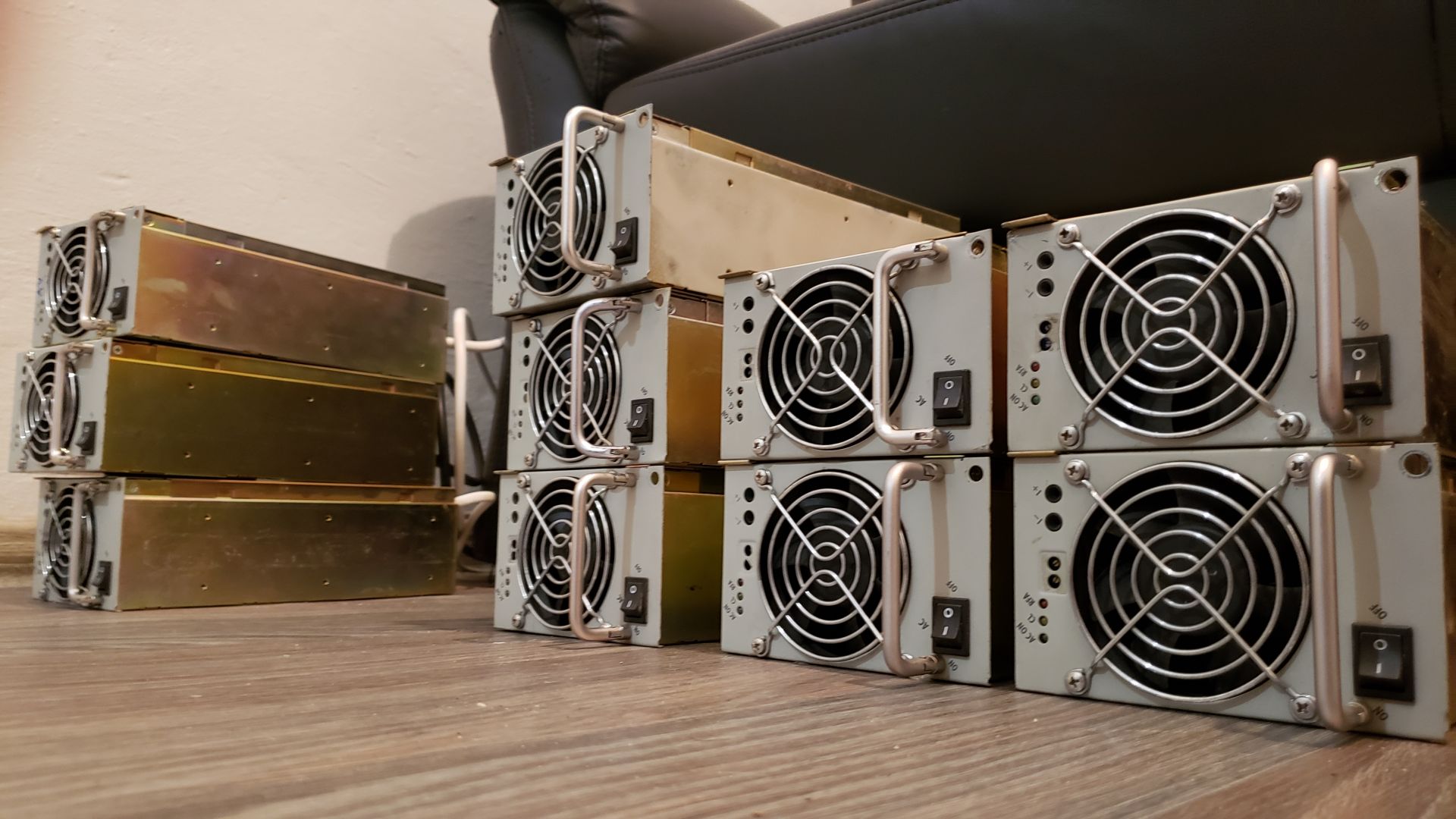

Delta ESR-48-30D.jpg [ 673.8 КБ | Переглядів: 3313 ]

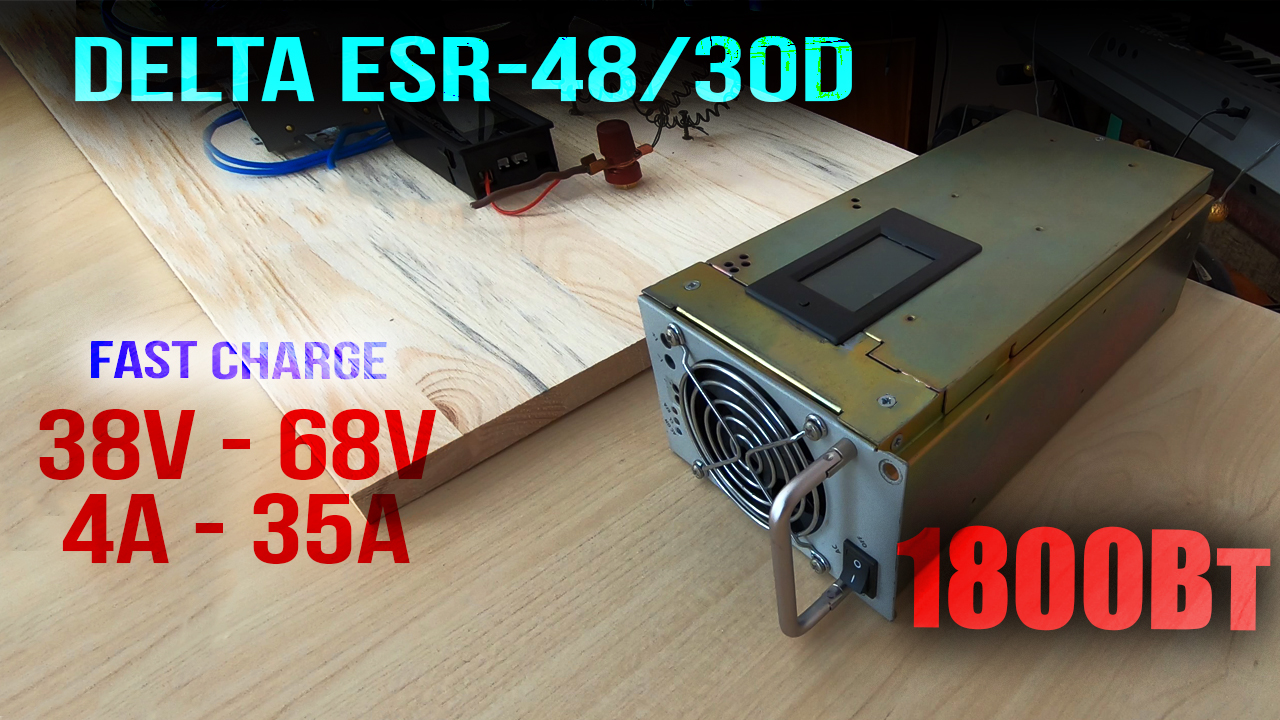

20211215_192832.jpg [ 238.29 КБ | Переглядів: 3313 ]
