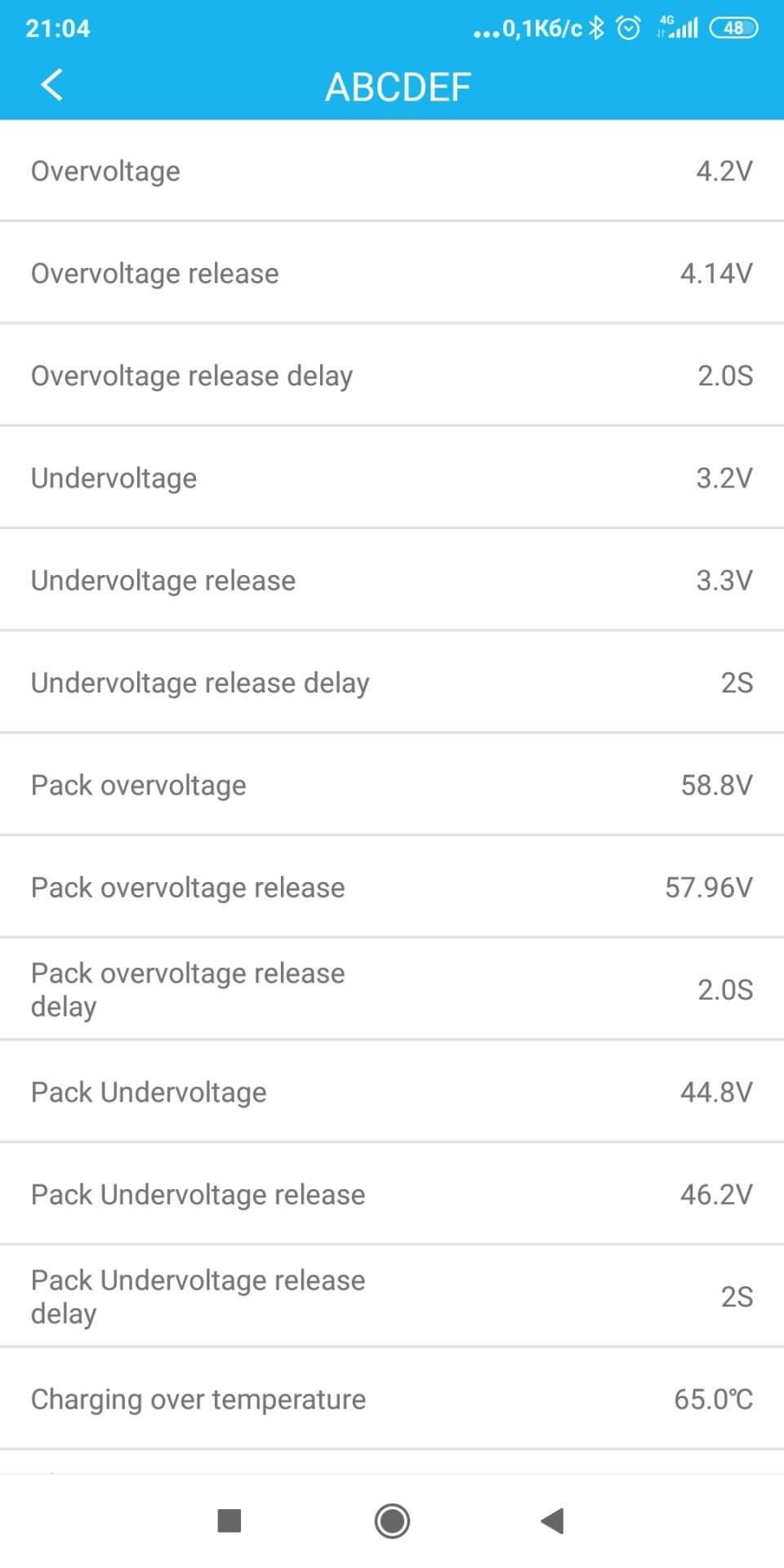

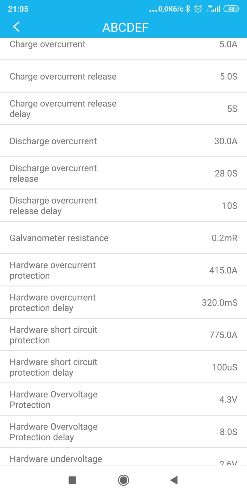

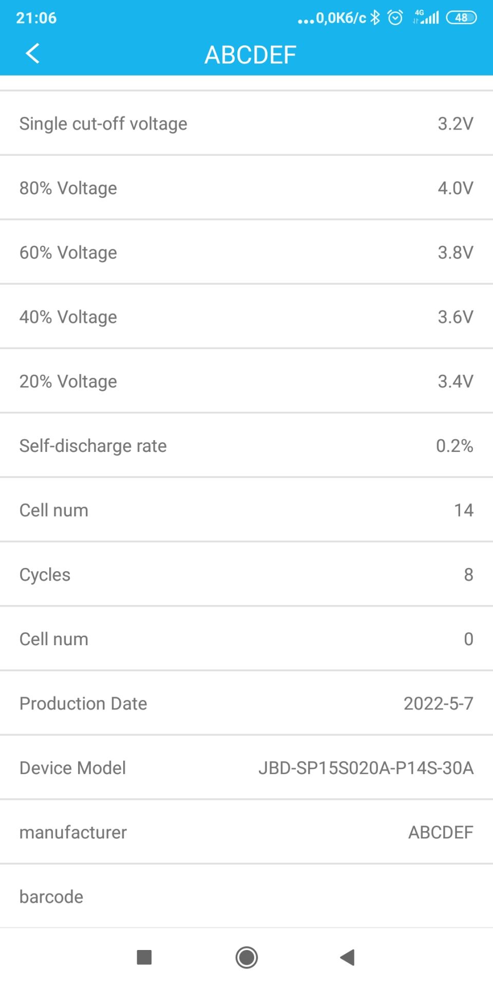

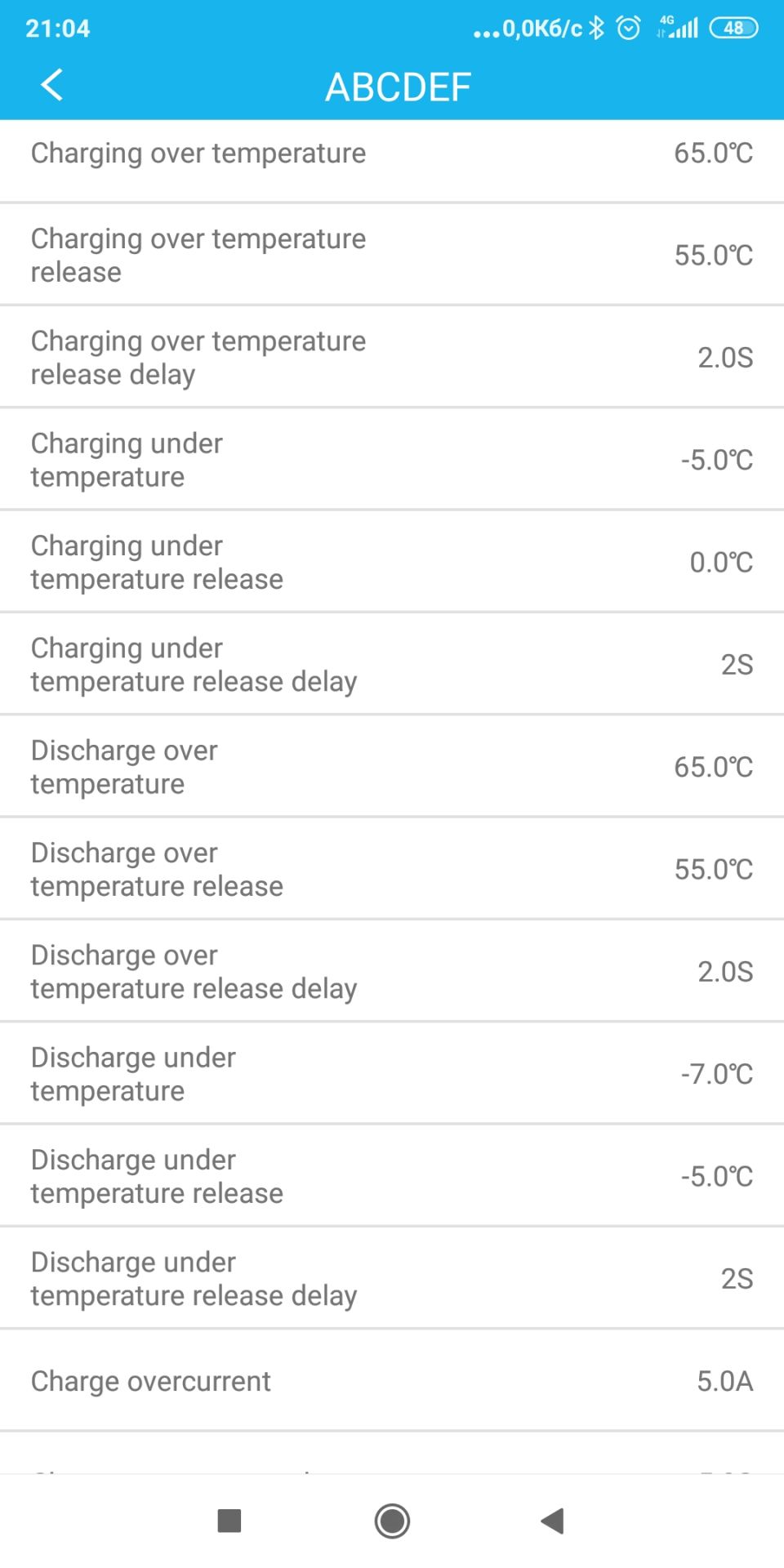

BMS така JBD-SP15SO20A-P14S-30A
BMS максималка відсічки на всю батарею була виставлена менше 58в., 57,95 типу щоб безпечніше. А зарядка мабуть дає 58.
Я виставив тепер на BMS 58.8, це 4,2*14.
Максималка на ячейку виставлена 4,2В.
Судячи з усього саме максималка ячейки відключає BMS, тому що одна ячейка трошки швидше інших
Інші параметри і назва BMS на фото

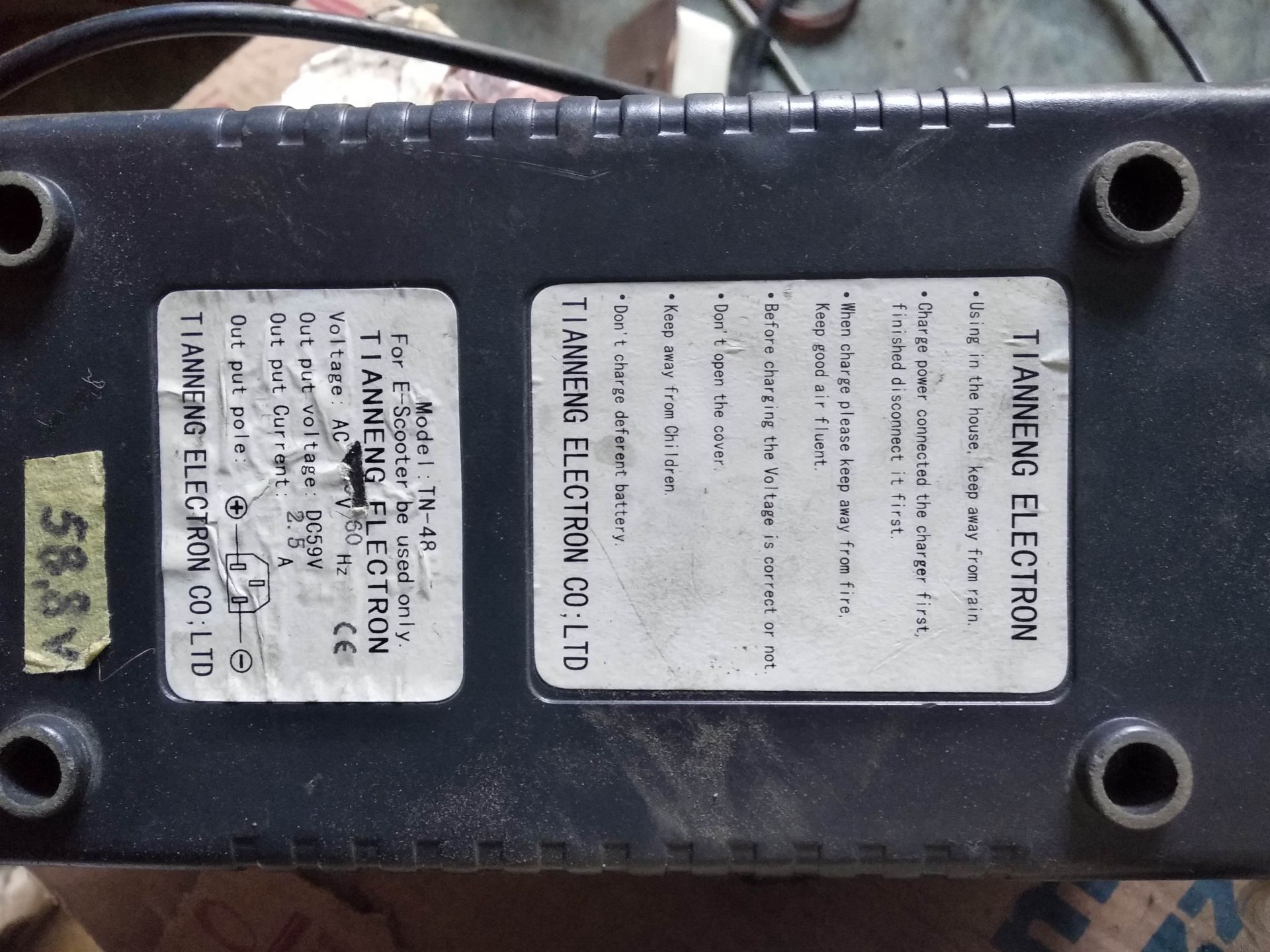

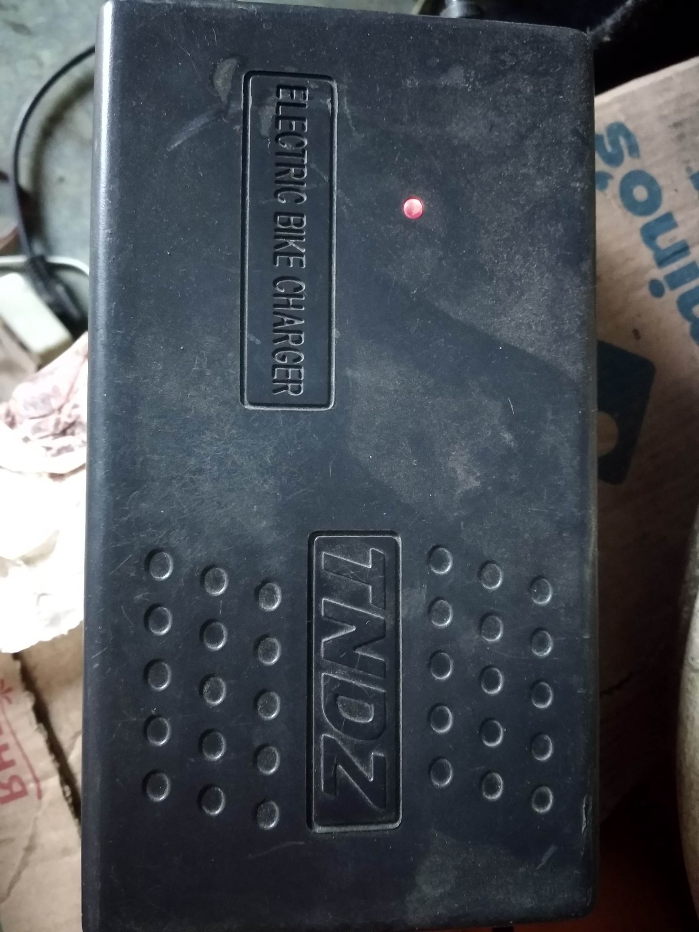

Зарядка
IMG_20230605_200938.jpg [ 265.67 КБ | Переглядів: 16440 ]
IMG_20230605_200146.jpg [ 363.14 КБ | Переглядів: 16440 ]

Виставте напругу зарядного з розрахунку 4,15-4,17 на елемент. І тоді вона буде заряджати максимально ваші елементи.
Тобто, виміряти фактичну напругу зарядного пристрою і якось зменшити її,
тими ж самими діодами як радив вище TRO?

#133000Повідомлення 07 черв 2023, 18:16
krsv писав(ла):
Зарядка горить зелений діод і не дає струм.
Думає, що батарея повна. Як вона "знає" вирішує це?
Здається мені вона не думає, швидше за все то БМС на батарею не пропускає. До речі зелений не означає що струм зовсім н йде, просто струм впав нижче якогось мінімума. Якись дешманьский напругометр на зарядці відсік би багато питань, у мене після зарядки або підключений ватметр, або вольтметр і амперметр вже в ній є, або вкорячені мною в зарядку. Не люблю тикатися тестером або гадати на пальцях.
До речі, чим меньша різниця між "overvoltage" і "overvoltage release" тім скоріше зарядний струм знову відновиться після відсічки. Велика різниця між ними як раз і не дає повторно вмикатися (доки батарея не розрядиться до "overvoltage release").
