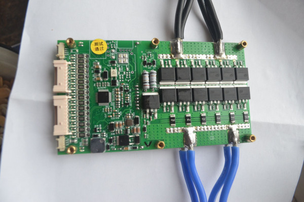

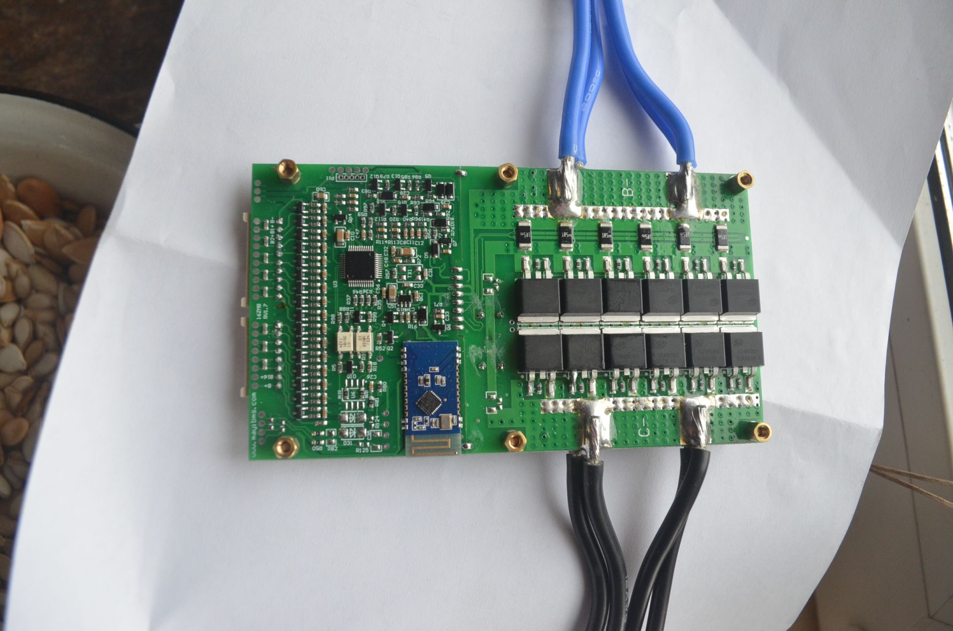

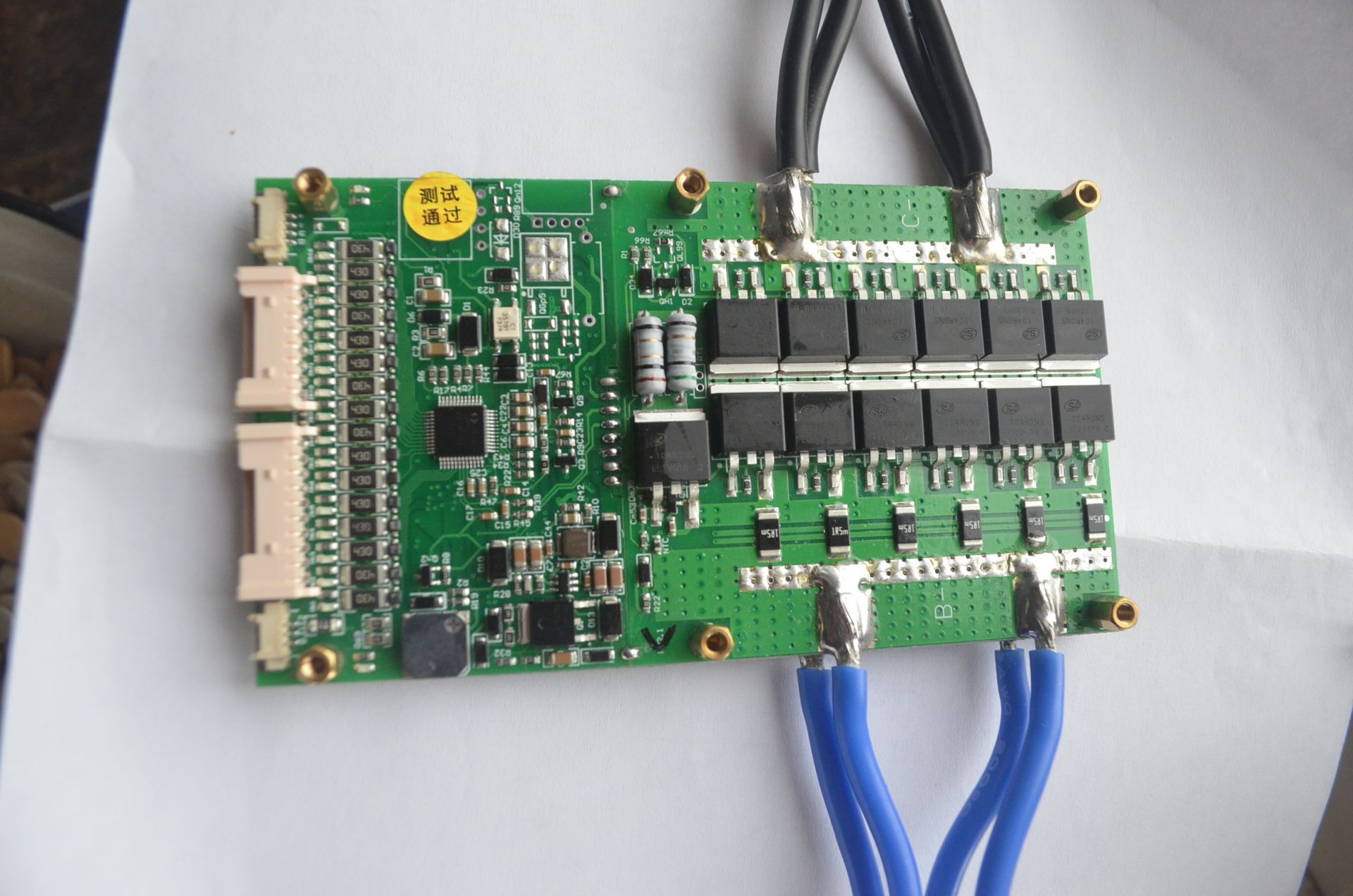

Добрий день. Виникла в мене проблема, можливо хтось стикався з таким і щось підкаже.
Невеличка предісторія.

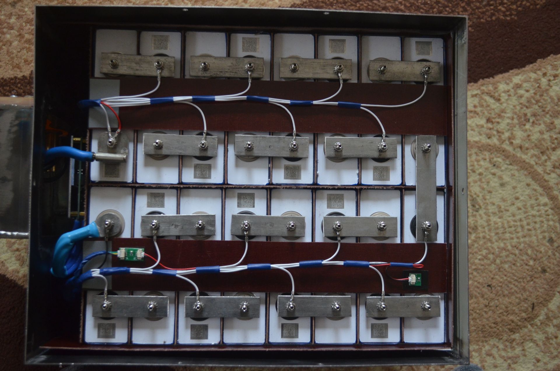

Я зібрав акумулятор на 16 елементах EVE105 на напругу 48В ще осінню і так він пропрацював всю зиму, але був зібраний він на соплях і тепер дійшли руки довести його до ума. Я впорядковував балансувальні провода і сталося так що я не витіг роз'єми із плати BMS, а від'єднав із самого акумулятора чорний провід із мінуса акумулятора і можливо два провода із плюса акумулятора. Нічого не замикав і нічого не коротив. Після цього плату BMS активувати не зміг, я подаю напругу від одного 18650 на чорний і червоний проводки і чую що бузер на платі подає якесь ледь чутне сюрчання і все більш нічого не відбувається, плата не вмикається транзистори закриті. Я переміряв всі напруги, все що знав перевірив, все так як треба, а результата немає. Візуально на платі ознак дифектів немає.
Чи можливо щось зробити із цією платою, чи це вже мертв'як? Таке враження що на мікроконтроллери не приходить напруга. Може хтось щось підкаже буду вдячний.

До зарядного пробували підключать?

Пробував до зарядного підключати, струм не йде, пробував при цьому активувати бмс напругою, струм не йде, пробував замикати -С на -В результат той самий. При подачі напруги на проводки активації бузер видає ледь чутне сюрчання і все.

Вона Померла, таке іноді трапляється.

На жаль, всі Smart BMS чутливі до порядку підключення/відключення. При відключенні спочатку висмикується шлейф, той що ближче до плюса, потім висмикується шлейф той що ближче до мінуса, і лише після цього можна відключати силовий батарейний мінус. Підключати у зворотньому порядку.

Виходить що обрив балансувального провода на ходу, може вивеси із ладу БМС?
В мене була ситуація коли із за вібрації переломився балансувальний провід в акумуляторі електровелосипеда, але бмс там стоїть від Mr.Dream, підпаяв і поїхав далі. Виходить така простяцька поломка може вивести із ладу недешеву БМС.
Значить цій БМС торба, вже купив на аліекспрес нову, можливо з цією пощастить більше.

Звісно ж обрив одного балансувального дроту (або всіх) не призводить до виходу БМС із ладу, максимум буде помилка Wire disconnect з відключенням зарядних та розрядних ключів, і це нормальна поведінка. Ваша помилка - відключення силового батарейного мінуса при підключеного балансувальному шлейфі, струм живлення БМС пішов через балансирний шлейф і спалив процесор. В реальному житті батарейний силовий мінус не має ні за яких умов відключатися від БМС.

В мене не така ситуація. Я не відключав силовий провід. Силовий провід і всі перемички між акумуляторами прижаті гайкою, а потім поверх цієї гайки надіта клема балансувального провода і прижата ще однією гайкою, я знімав лише клему балансувального провода, нижню гайку не відкручував. При цих всіх манупуляціях до акумулятора не було нічого підключено, струм не йшов.
Схеми то я не розумію як воно міряє напруги на акумуляторах, але щось швидко не можу допетрати, чому силовий і балансирний мінуси не є однією точкою на самій платі.

Все одно ви порушили порядок відключення, балансирний мінус має відключатися останнім, а після нього вже силовий якщо потрібно. Підключати в зворотньому порядку, спочатку силовий мінус, потім балансирний мінус, потім всі інші. Це стосується абсолютно всіх БМС, не тільки смарт.
Силовий і балансирний мінуси не можуть бути однією точкою на платі, це потрібно для того, щоб реальні показники напруги на елементах не залежали від падіння напруги на силовому дроті в залежності від навантаження.
