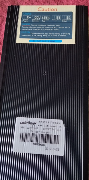

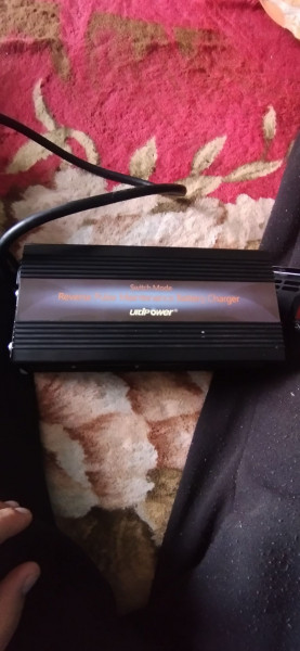

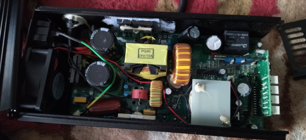

Всім доброго здоров'я, перейду відразу до суті, придбав ось таку зарядку. ultipower продавець написав що на 8 ампер, але на наклейці написано 15А, специфікації на неї не можу знайти окрім ось тут https://m.russian.alibaba.com/p-detail/ ... 34667.html
В спеціфікаціях написано що і літіеві Аккумулятори може заряжати, але коли підключив заряжати свою літіеву батарею (24в (29.4в)) то заряднік на дисплеї вибив помилку Е5 ( несправна батарея) хоча на дешевенькому двух амперному зарядному заряжаеться і все добре, так от що я думаю можливо видае помилку іза того що він нерозщитаний заряжати літій. Хто що думае? Ось кидаю фото його,

Схоже це зарядка для свинцю. Яка напруга літію? Може напруга вища ніж зарядці потрібно. Деякі автоматичні зарядки для свинцю вище 13В не стартують (а це 26В). Вони вважають що батарея повністю заряджена. Також може бути обмеження по мінімальній напрузі. Спробуйте розряджену батарею підключити.
Хоча для початку потрібно перевірити працездатності самої зарядки, підключити два свинцевих акумулятори. Може вона дохла.

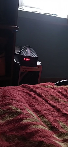

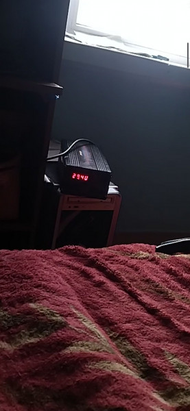

Дякую, спробував,- розрядив літіеву батарею десь на половину, підсоїдинив зарядне і все запрацювало, але на табло відразу показало що вливае 12А, і 29.4в, я трохи труханув, щоб не запартачить батарею, але почекав хвилин з п'ять, і диво на табло зарядного почало поступово падати Ампераж, і вольтаж почав то 29.4 то 29.3, десь за пів години зарядка вимкнулася, але ток впав до трьох ампер, думав що знов якийсь глюк в зарятці, підсоїдинив китайське двох амперне перевірити чи далі буде заряжати, так ні відразу показало що аккум заряжений :)
