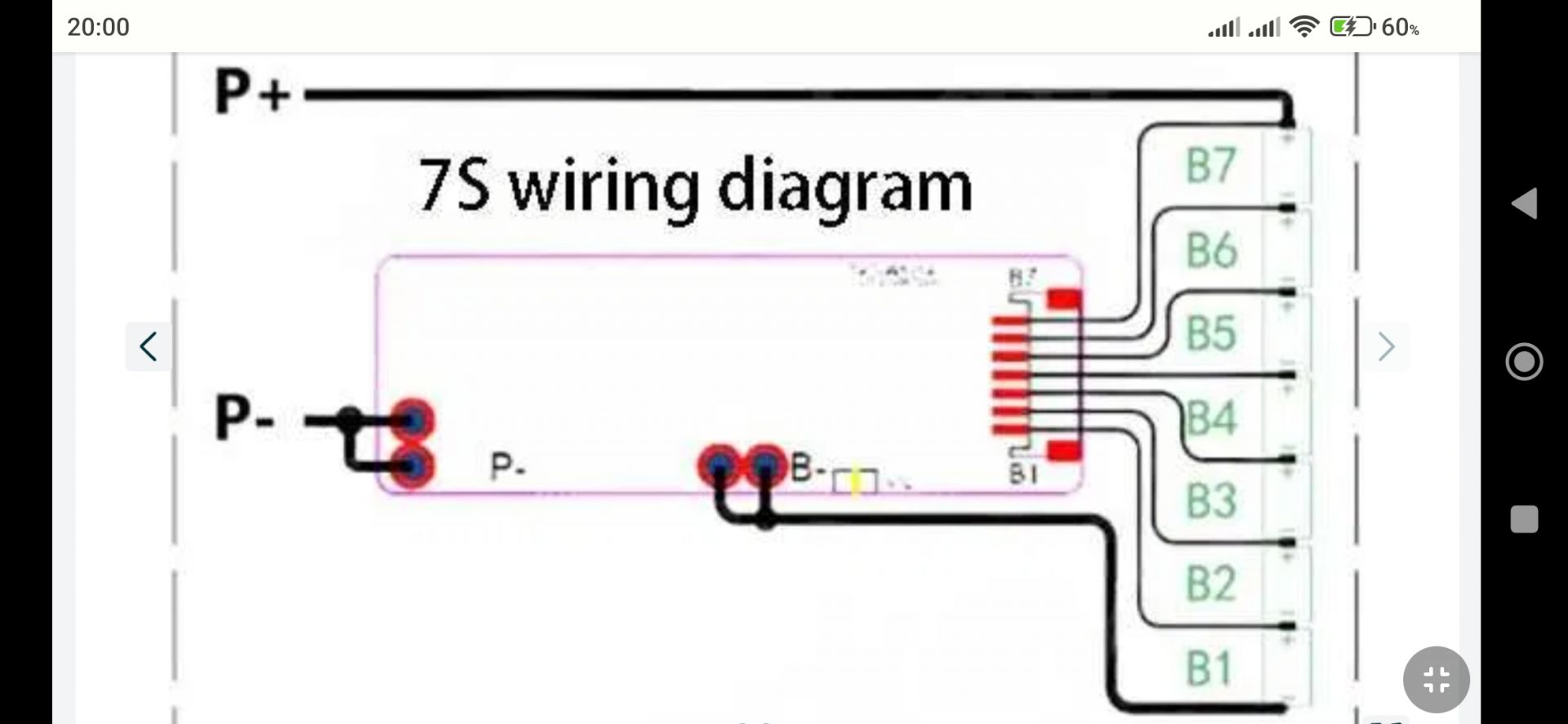

Здраствуйте, підскажіть пожалуйста яка послідовність зпаювання БМС до аккумулятора, щоб не спалить її, якщо комусь не тяжко пошагово розпишіть, що за чим паять ( батарея 7s ) балансуючи провода припаяв, не вставляючи в БМС, а далі?

Спершу приєднується В-, потім вставляється балансирний розїєм трохи під кутом, щоб нижні контакти законтачили першими.

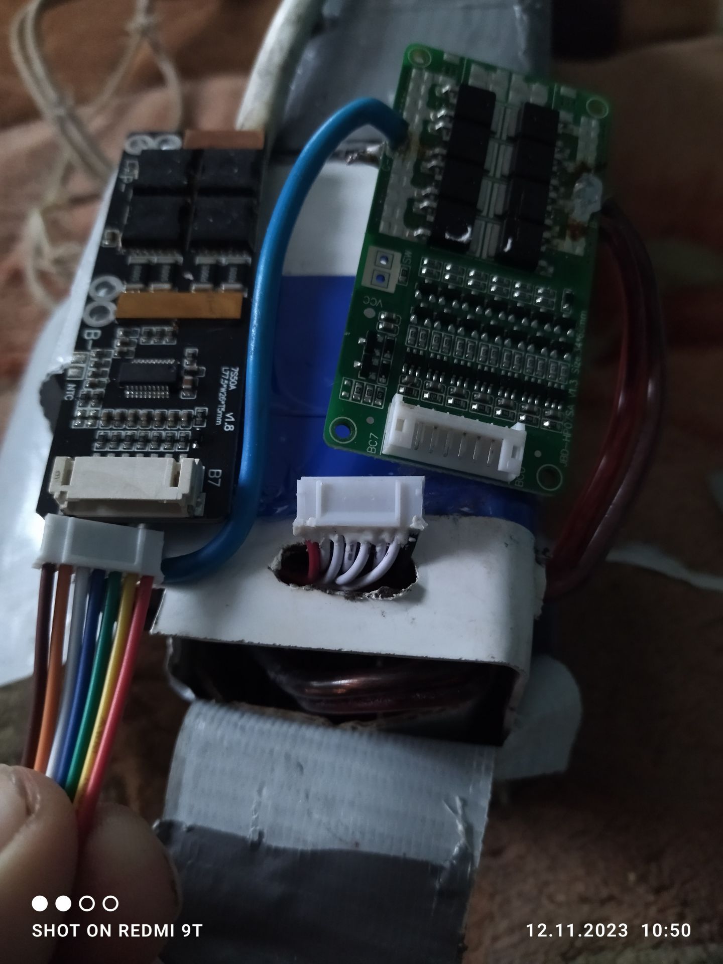

Підкажіть будь ласка, ось хотів замінити ВМС, але не трогаючі балансуючи провода, то щось несовпадае на одній 8 проводів, а хотів замінити на ту що зліва, то на ній сім проводів, один лишній, може хто знає який не соїдіняти?

На тій де більше продзвоніть перший контакт на б- , як що дзвониться, то він зайвий.
При такому включенні (без мінуса у шлейфі), критично щоб б- йщов від батареї до БМС як умога товстим і коротшим проводом, щоб падіння напруги на ньому не було критичним для моніторингу першої паралелі(щоб на повному газу не вимикалося коли батарея ще не сіла).
Судячи с фото, то роз'єми підключення в різній послідовності, тобто в одній БМС зліва направо в іншій навпаки. А що заважає замінити вимірювальний (балансуючий) шлейф?

Мій електротранспорт: електроскутер
Все зробив, перепаяв як в описі, а воно на виході 20.1в, і хоть з бубном ходи біля нього, общим зробив як було, на старій ВМС, так думав замінити бо ця нова 50А повинна була тримати, а моя постійно 20А, бо на візку інвалідному трошки перегрузиш вона іде в захист.
Якщо все правильно зроблено, то має працювати. З умовою, що БМС - робоча. Якщо 20.1В, то можливо акумулятор розряджений або щось неправильно під'єднали. Завжди перед підключенням до БМС вимірювального (балансуючого) шлейфу, потрібно заміряти на кожному проводі на роз'ємі відносно мінуса чи додаються вольти...То Ви повернули стару БМС чи все таки під'єднали нову?
Повернув стару, бо з цією не можу розібратися, (невмію) буду шукати з точно таким же розйомом щоб непаритись з балансуючими проводами там їх 8, з дуру купив цю нову, а в неї 7, вже бачив на ОЛХ підходящу, трохи пізніше замовлю.
Різні no name BMS, то лотерея. Якщо немає коштів на JK BMS, то візьміть собі БМС - DALY, вона в герметичному корпусі і відносно непогана. Я брав у форумчанина Романа (IoN1) Daly BMS 7S 60A. Навіщо вибирати БМС по роз'єму?
