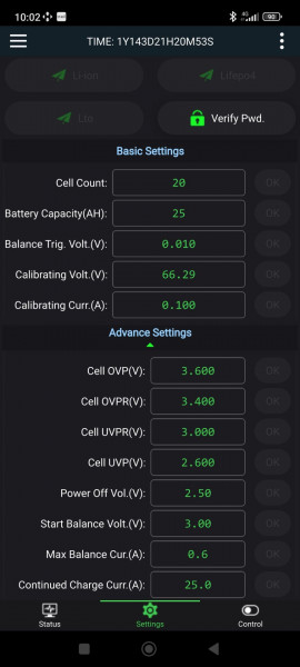

Всем здравствуйте)
Столкнулся с таким "ньансом" на электровелосипеде АКБ lifepo4 60в 25а с активным балансиром, велосипед стоит в гараже средняя температура +5⁰С .
После зарядки проходит около месяца и батарея полностью выключается, хотя смотрел в приложении (смарт бмс) там оставалось около 70% зарядки.
Вопрос: это активный балансир за месяц садит батарею? Или какая-то проблема с АКБ?
И непонятно почему показывает в приложении около 70% а потом она полностью "тухнет"
В электрике я не совсем понимаю, просьба знающим людям объяснить мне в чем проблема.

Ну напевне батарея не 25а, а 25аг (ампергодин).
Щоб висадити її за місяць треба десь 35мА споживання
(сумніваюся що щось там стільки жре, тільки як що несправно)
Не думаю що смартБМС вміє по напрузі визначати процент енергії в ліфері,
бо ліфер то така зараза що по напрузі взагалі не зрозуміло скільки там залишилося.
Думаю потрібна діагностика.
Виявити чи батарея рівномірно розряджається, чи то якась одна паралель ... і чому то коїться (розбаланс, несправність ...)

Забыл сказать гдето раз в три дня заряжаю от велика (там есть розетка) наушники, но они такие маленькие я не думаю что они могут много потреблять.

В батареи 20 пластин (шоколадки)

Бмс вроде такая, https://mk-sport.com.ua/ua/p2107065382- ... -sQAvD_BwE

G_V_B писав(ла):
Відключайте БМС довгим зажимом Кнопки на Дисплеї, Люба Смарт БМС нормально так ЖеРе АКБ :winken:

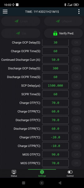

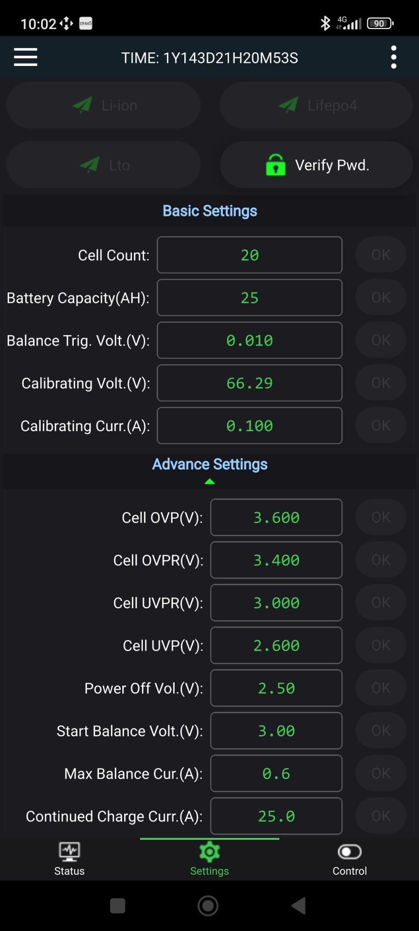

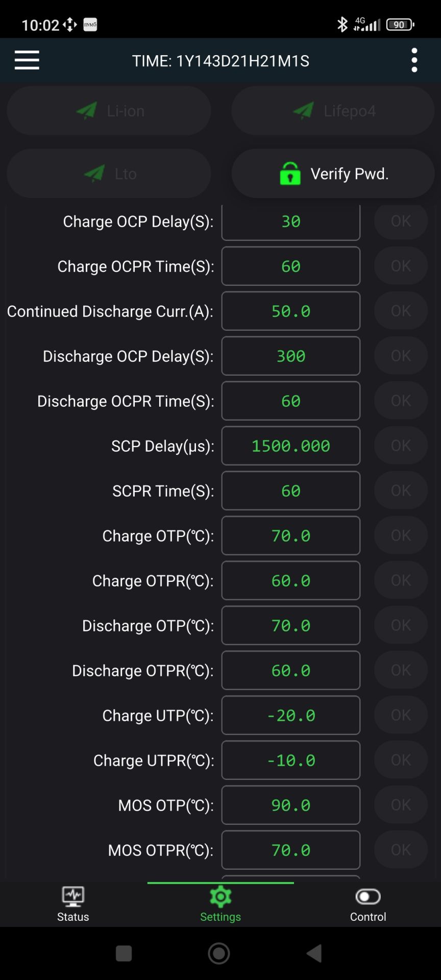

Отключать ? Тогда какой от неё смысл?)
Я просто хочу понять может ли бмс за месяц разрядить мою батарею или у меня где-то "утечка" или батарея меньшей ёмкости от заявленной.
Я её кстати могу отключить в приложении....
А вот сегодня сделал скриншоты в приложении
Screenshot_2024-03-11-10-02-21-530_com.jktech.bms.jpg [ 119.6 КБ | Переглядів: 7926 ]
Screenshot_2024-03-11-10-02-29-241_com.jktech.bms.jpg [ 121.3 КБ | Переглядів: 7926 ]
