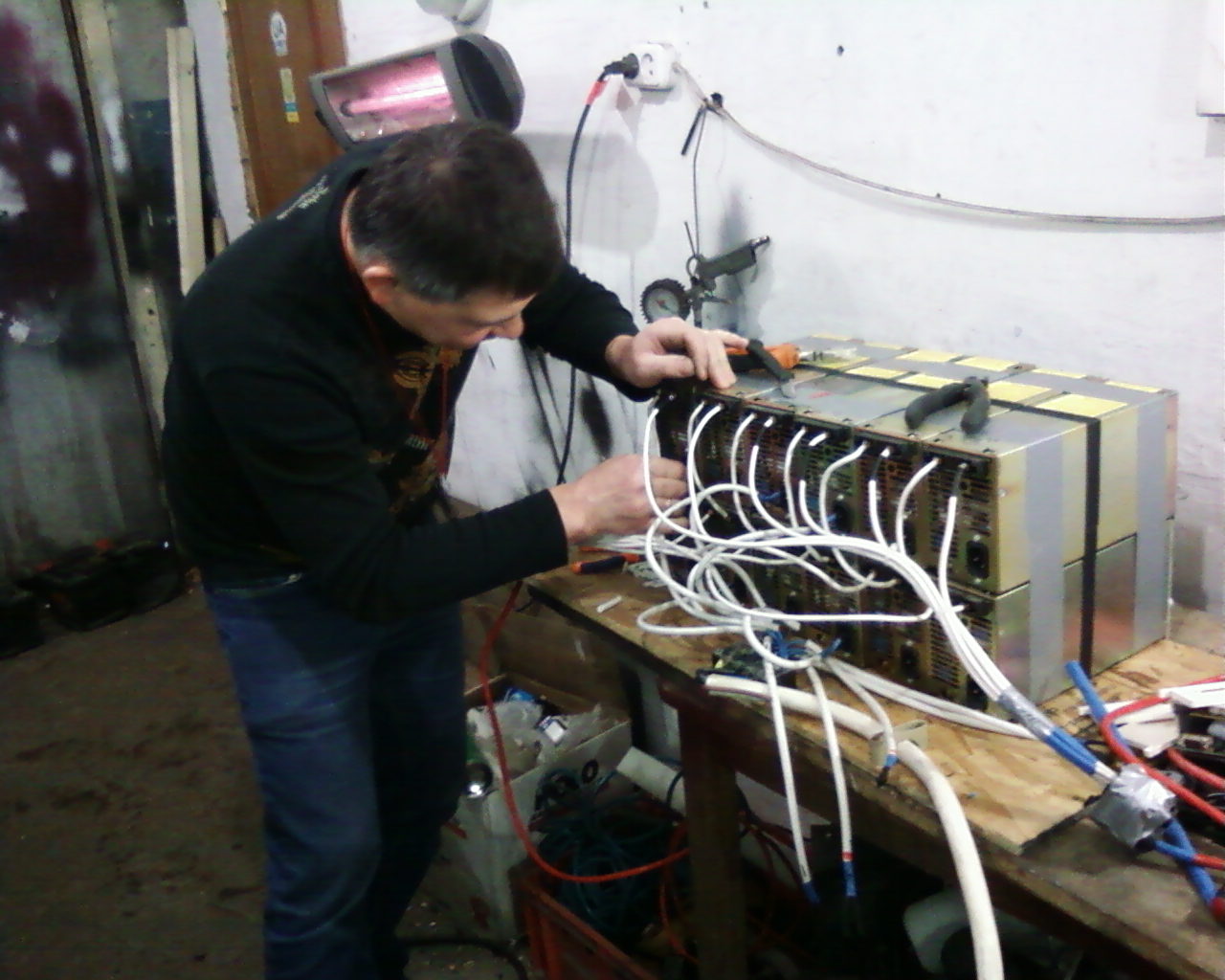

Начался монтаж быстрой зарядки пиковой мощностью 21,6кВт. Зарядка включается секциями по 3,6кВт. Уже пробовали её в тестовом режиме на половинной мощности.
Fotografija-0006.jpg [ 161.82 КБ | Переглядів: 18273 ]

Контакты припаяны или прикрутили?

Выход припаяли. Всё таки по 30 ампер. А вот 220 вставили конекторами. Не очень надёжно - они могут выдернуться. При окончательной сборке и их тоже пропаяю.

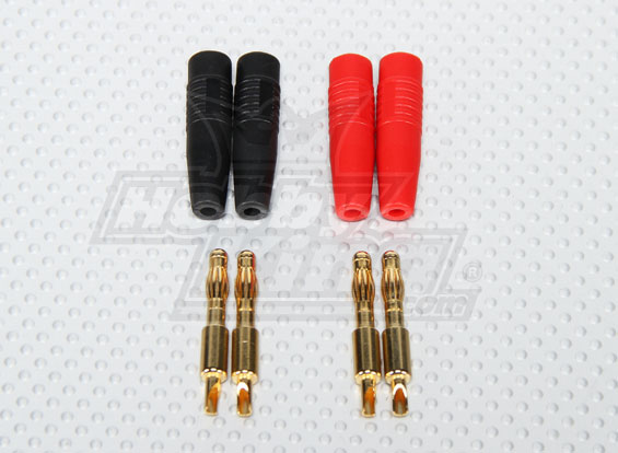

Выглядят так: http://www.hobbyking.com/hobbyking/stor ... _bag_.html
18095-main.jpg [ 39.69 КБ | Переглядів: 18206 ]

Хорошо подходят пины от разъемов ШР .

Эти я видел. Но не понял, можно ли их воткнуть в стандартный компьютерный разъём "папа"?
Мы взяли плоские конекторы, припаивали их к проводам а потом вставляли в разъёмы.

Поддержу про посеребренные разъемы с советских ШР, бананы нервно курят в сторонке. 50А ШР выдерживают (даже те что потоньше). У бананов лепестковая часть спокойно вращается и имеет отвратительный контакт с основанием, греются и выгорают. Хобийные Т конекторы могут как ни странно вообще не контачить (при пайке чуть поведет и хана хорошему контакту). XT-60 эти посерьезнее, даже подделки вполне себе ничего, могут посоревноватся с советскими от ШР, всяко лучше бананов несмотря на меньший габаритный размер (по длине).
Стандартные комповые разъемы по фотке в посте выше имеют разное исполнение по количеству (толщине) меди в контактах, и соответственно тянут разные токи. Я видел такие разъёмы как из жести типа фольги (в дешевых комповых блоках питания), так и из весьма толстой меди расчитанные на серьезные токи, так что еле вставлял разъем (из комплекта с вело батареями).
