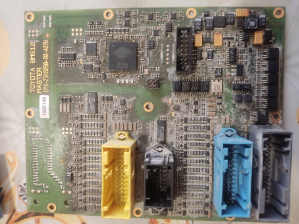

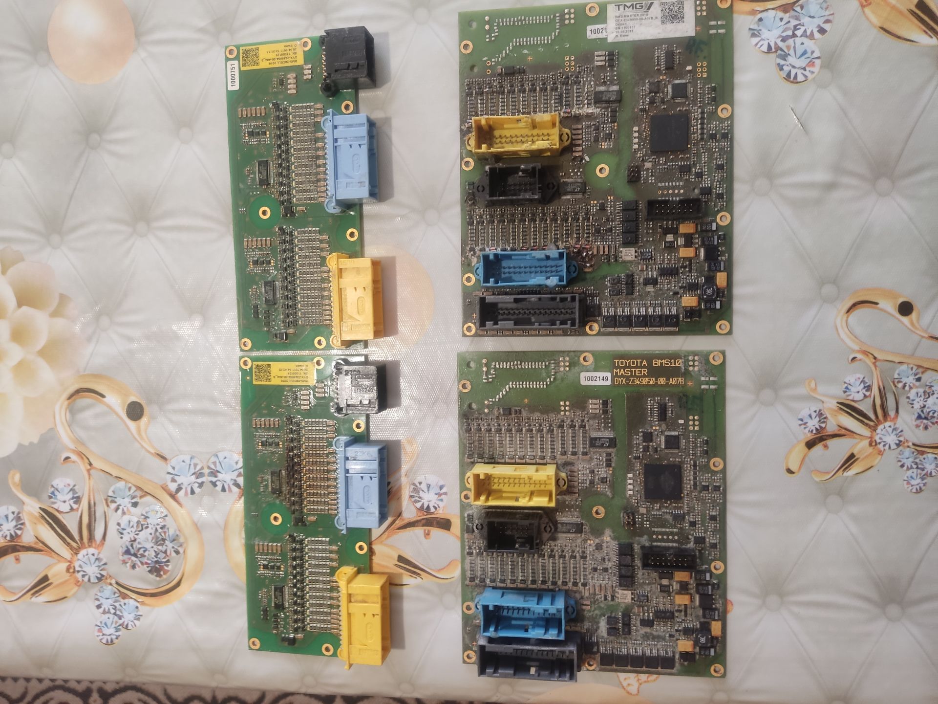

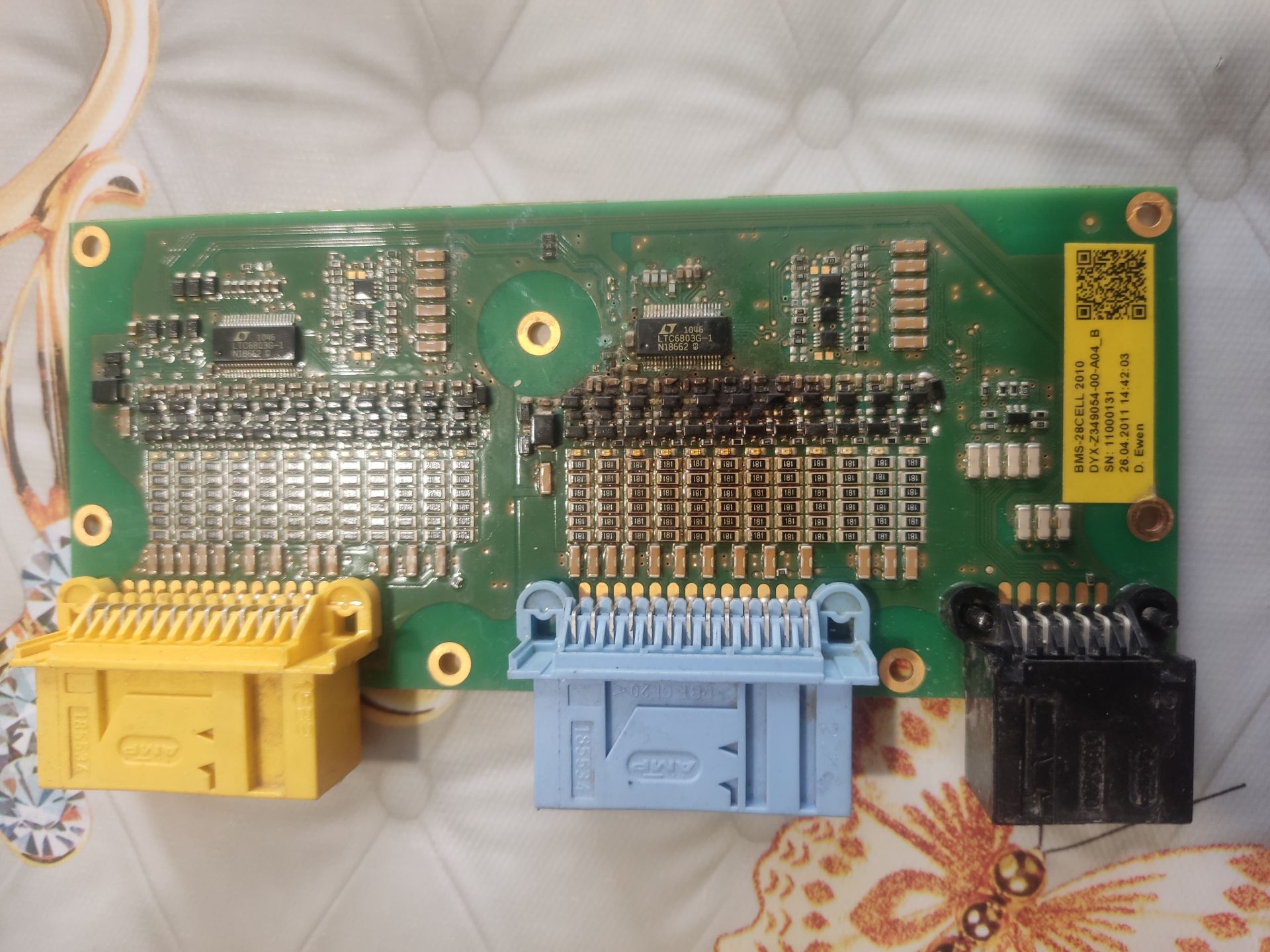

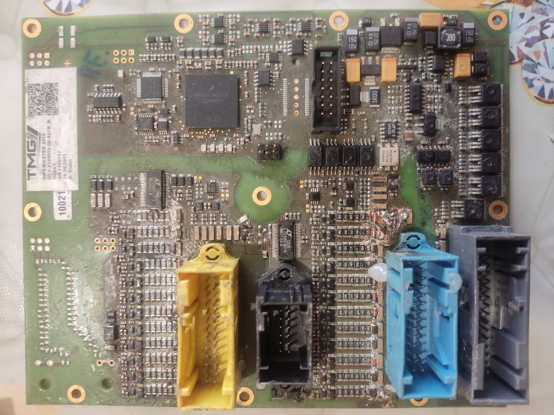

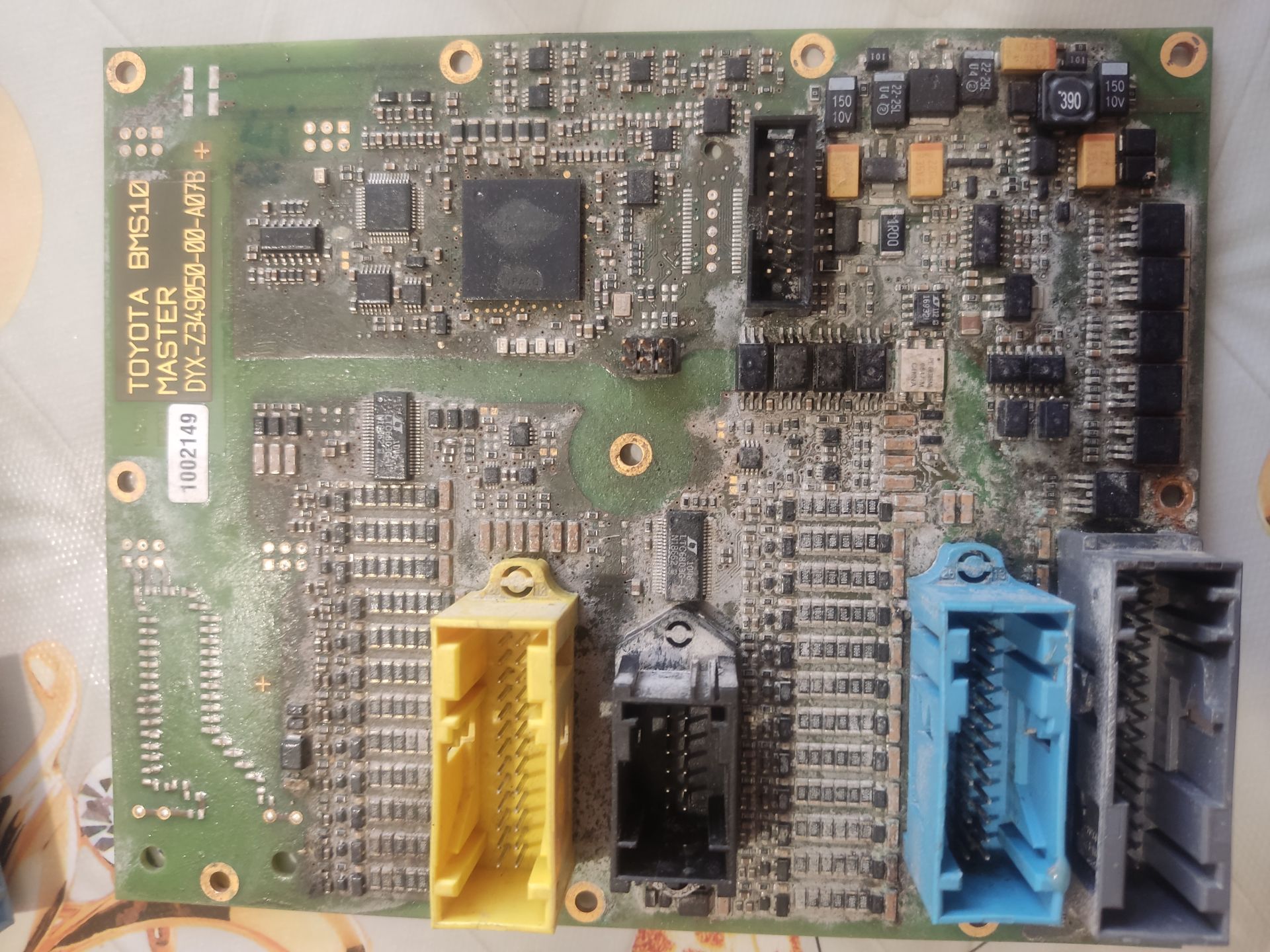

Доброго дня допоможіть з ремонтом ВМС плат стояли по дві в модулі батареї 96s lifion на Фіат панда Delta 1Зібрана на. Блоках MES-DEA

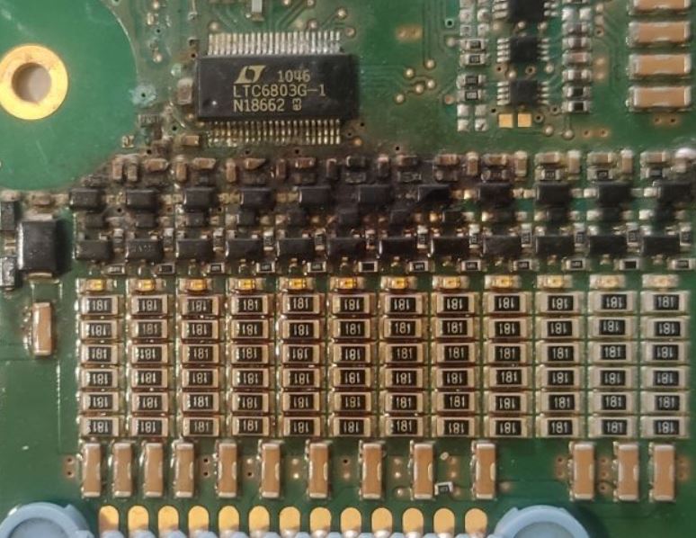

Судячи з фото там була волога і все добряче згнило і навіть горіло. Хтось вже копався. Думаю це кінцева. Або буде дорого і без гарантії.

Плати в дуже плачевному стані. Мабуть краще намагатись розібратись в логіці зв'язку BMS з контролером електромобіля. Подивиться по дротам, чи їде з автомобіля на BMS шина CAN.

Я плати помив спиртом лак почав липнути і помутнів в радянських такого не було може їх залляти спиртом на декілька днів. Може весь розчиниться.
