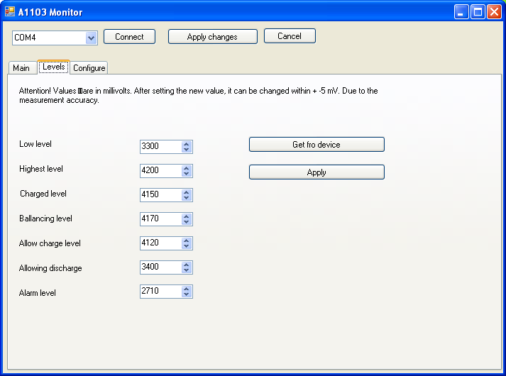

На днях довелось настраивать БМС от Романтика. Взял вместе с кабелем, надеясь в перспективе закупать их ещё. И вот по настройке меня ждало несколько подвохов.
  • Настройка уровней напряжений происходит только при подключении сателлитных блоков к аккумуляторам. Часть данных записывается и в них, а питаются они от батареи. Пришлось тянуть сборку аккумуляторов к компьютеру
  • Программа прошивки требует что-то качать из интернета. В гараже интернет был слабенький, пришлось делать ухищрения.
  • Программа прошивки требует .NET Framework 4. Очень тяжёлый продукт, с установкой которого часто возникают проблемы. Из-за него не смог запустить 300кБ конфигуратор БМС на нетбуке. Пришлось идти на офисный компьютер.
  • Окно настройки уровней напряжения явно неинтуитивное. Напряжение дано в мВ, но про это ничего не сказано. Присутствует отдельная кнопка записи напряжений в БМС помимо общей кнопки записи. Напряжения нужно менять по одному и записывать по отдельности в БМС. И самое главное, практически нереально догадаться, что значат сем регулируемых уровней напряжений
    Настройка под Китай 37A specification.PNG [ 34.57 КБ | Переглядів: 7167 ]
Пишу всё это ни в коем случае не для того чтобы приумалить заслуги автора, а для того чтобы предупредить остальных пользователей по настройке БМС.

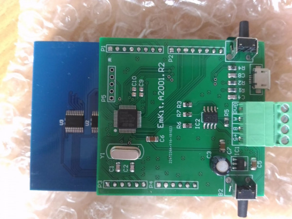

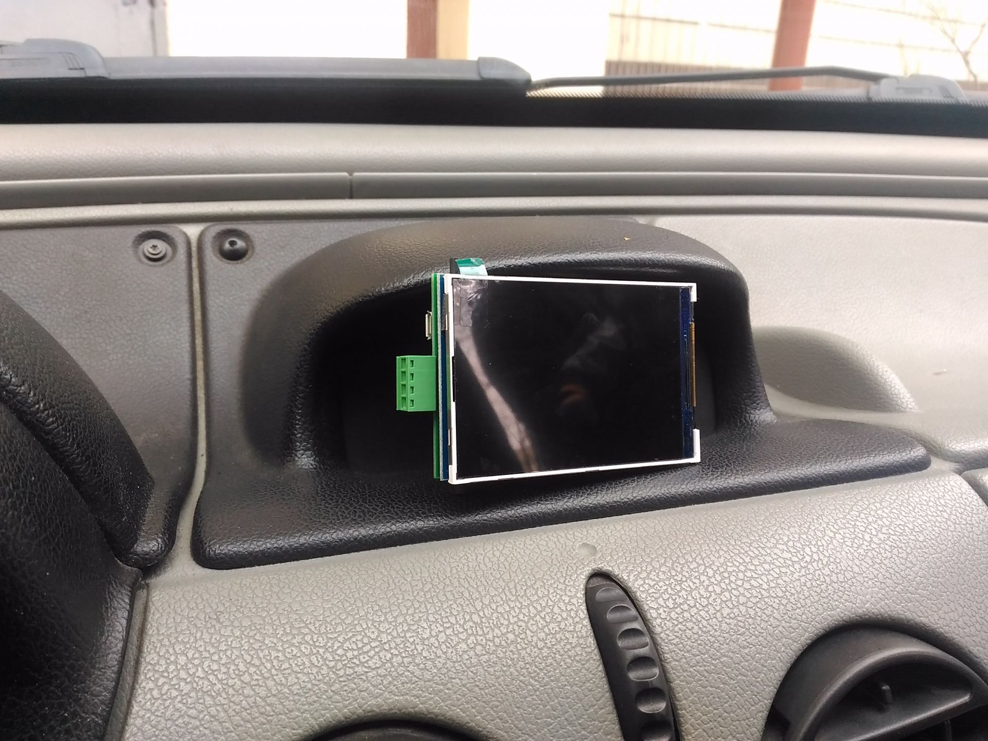

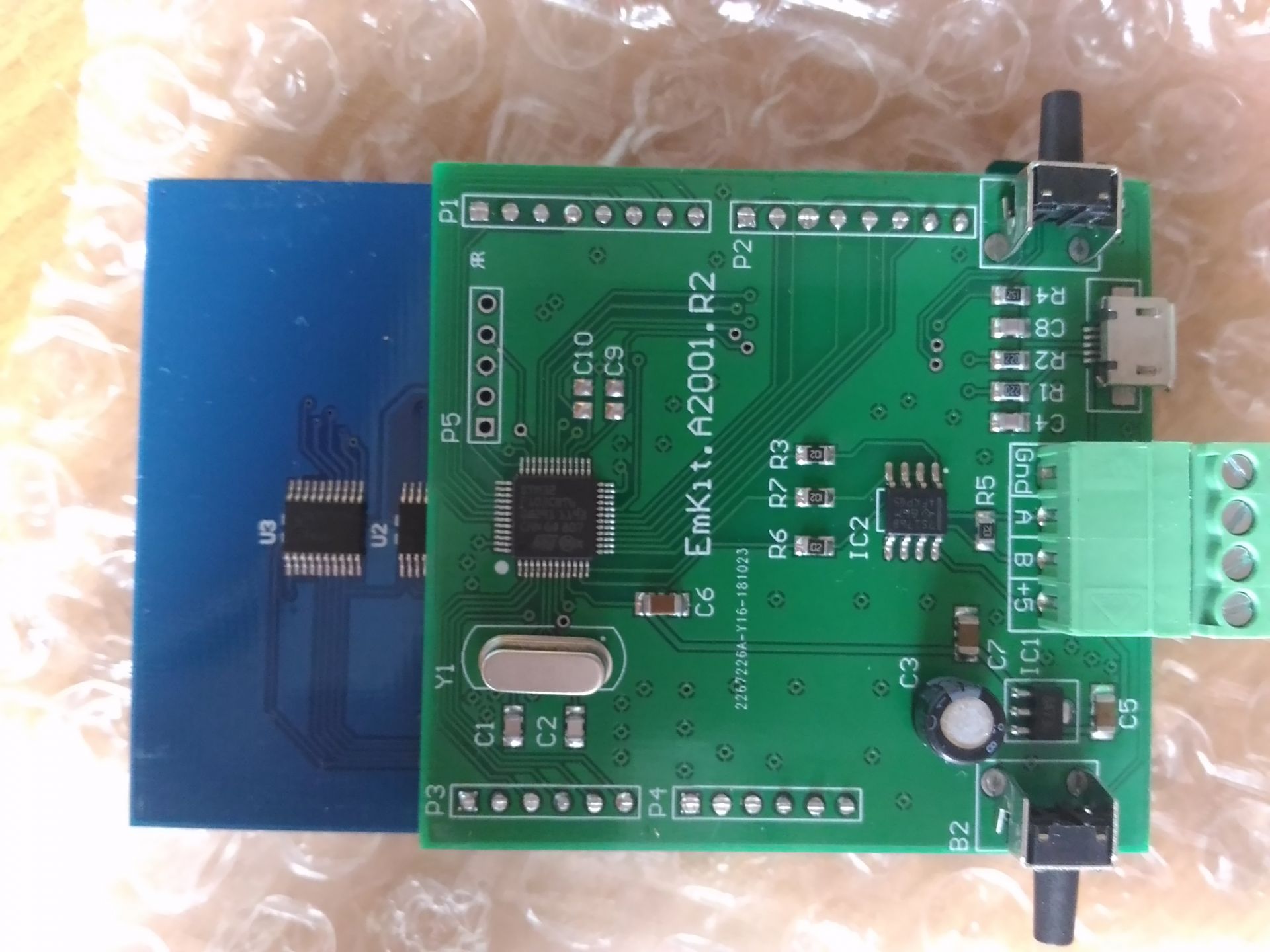

Буду ставить себе экранчик. И сразу несоклько вопросов.
Когда будет горизонтальная прошивка?
В горизонтальной прошивке разъём получится слева или справа?
Как автоматически уменьшить яркость экрана при включении габаритов?
Как вывести внешние кнопки? Припаянные торчат в разные и очень неудобные стороны.
Коментарій до файлу: Вариант, когда разъём слева.
P_20200209_112016.jpg [ 360.44 КБ | Переглядів: 6628 ]
Коментарій до файлу: Кнопки в разные стороны
P_20200209_114007.jpg [ 229.36 КБ | Переглядів: 6628 ]

1.2. Я пока, что не планировал делать горизонтальную прошивку. Но в том виде как есть - развернуть не сложно. Могу сделать достаточно оперативно. Относительно разъема - как скажете, так и сделаю.
3. На существующей ревизии - никак. Аппаратно не предусмотрена регулировка яркости.
4. Подпаять параллельно(или вместо) кнопке проводочки и вывести на кнопку. Если возник такой вопрос - напрашивается мысль в следующей ревизии вывести эти сигналы на отдельный разъем.

Давай разъём влево. Согласен на кривизну шрифтов, если прошивка появится оперативно. Как раз баг с запятой в температуре подправишь.
