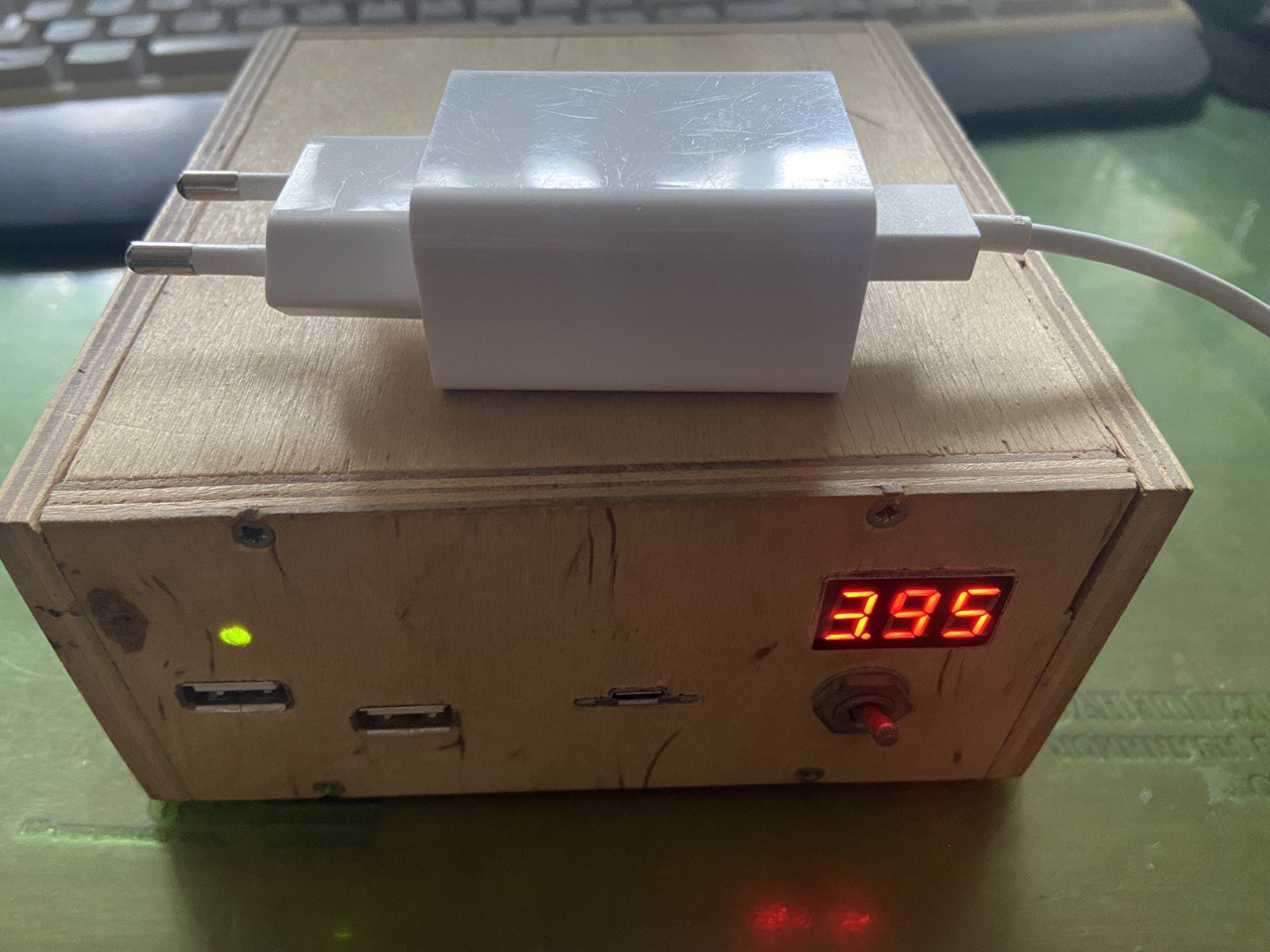

Батарею розібрати, взяти частину, або всі банки з'єднати паралельно як у звичайному повербанку. Можна використати існуючий повербанк (розкурочити), або купити плату повербанка. Плат продається багато на всі смаки. Приєднати плату до акумуляторів і готово. Заряджати можна звичайною зарядкою від телефона. За одну-дві доби зарядиться. Повербанк буде великої ємкості, тримати напругу краще близько 4В, так акумулятори не будуть деградувати при тривалому зберіганні. Адже повербанк це аварійне джерело живлення і потрібне воно в більшості випадків зненацька і не планово, тому має бути весь час зарядженим.
Колись син змайстрував із відпрацьованих двох десятків чебурашок і плати повербанка. Добавив тумблер щоб плати весь час не працювали і не висмоктували заряд і вольтметра для зручності контролю напруги на пакетах. Вийшов професійний повербанк на два порти з візуальним контролем напруги, ще й у екологічному корпусі. Заряджається зарядкою від телефона 2А, вихід 2*2А.
photo_2022-10-13_15-02-40.jpg [ 173.79 КБ | Переглядів: 16828 ]
