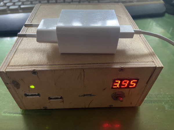

Батарею розібрати, взяти частину, або всі банки з'єднати паралельно як у звичайному повербанку. Можна використати існуючий повербанк (розкурочити), або купити плату повербанка. Плат продається багато на всі смаки. Приєднати плату до акумуляторів і готово. Заряджати можна звичайною зарядкою від телефона. За одну-дві доби зарядиться. Повербанк буде великої ємкості, тримати напругу краще близько 4В, так акумулятори не будуть деградувати при тривалому зберіганні. Адже повербанк це аварійне джерело живлення і потрібне воно в більшості випадків зненацька і не планово, тому має бути весь час зарядженим.
Колись син змайстрував із відпрацьованих двох десятків чебурашок і плати повербанка. Добавив тумблер щоб плати весь час не працювали і не висмоктували заряд і вольтметра для зручності контролю напруги на пакетах. Вийшов професійний повербанк на два порти з візуальним контролем напруги, ще й у екологічному корпусі. Заряджається зарядкою від телефона 2А, вихід 2*2А.

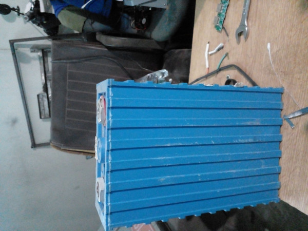

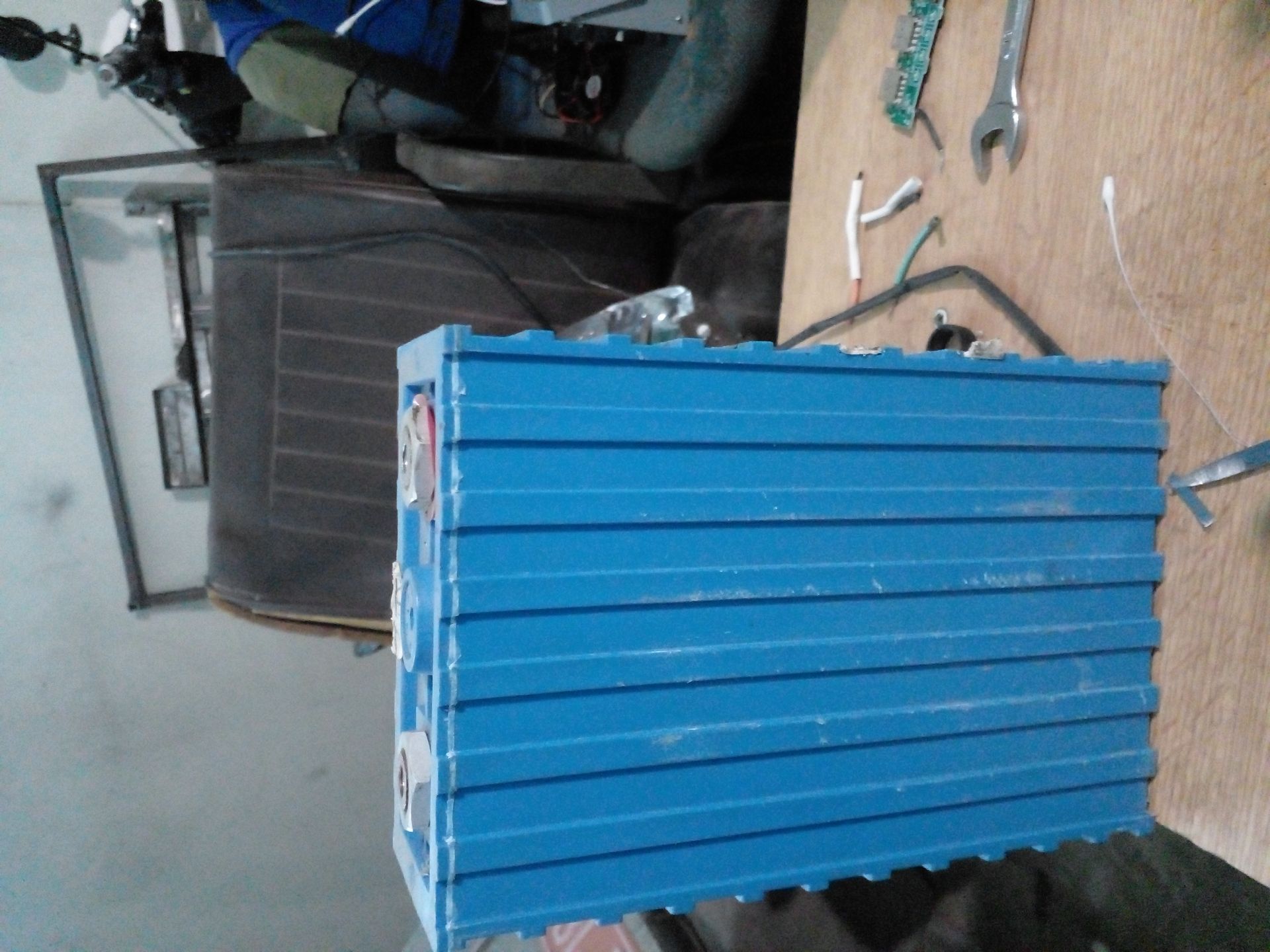

А я с такого хочу сделать пб, но тут напряжение другое, плата от обычного не пойдет
20221013_184849.jpg [ 311.63 КБ | Переглядів: 16300 ]
 Заголовок повідомлення: Re: Павербанк из велоаккумулятора.
#129079Повідомлення 13 жовт 2022, 17:52
Блин опять криво
