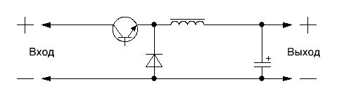

Ниже схема чоппера где выпрямитель включен в "первичку". ;)
Чоппер.GIF [ 1.49 КБ | Переглядів: 7711 ]

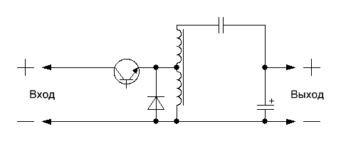

Звідки: Троицк
А вот "повышайка" с выпрямителем в "первичке".
Повышайка.GIF [ 1.97 КБ | Переглядів: 7700 ]

-=TRO=- писав(ла):
Нельзя сделать DC ПОВЫШАЙКУ НАПРЯЖЕНИЯ не использовав во вторичной цепи выпрямитель.
Мне каким шрифтом писать надо?
Каким боком тут эта схема понижайки если нам повышать надо.....
Как можно быть настолько невнимательным?!!!!!!!! :wallbash:

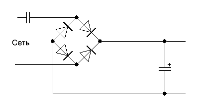

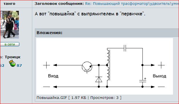

gjdsifqrf.JPG [ 43.47 КБ | Переглядів: 7694 ]
А это вообще в юмор схемотехники. Заряжать вч конденсатором электролит в последовательном включении ..... это если заработает то заявка на нобелевку как минимум. Я прям специально заскринил чтобы этот шедевр не пропал если ты если вдруг раздуплишся и потреш.
Бросай это дело, ну не твоё.

Звідки: Троицк
Что это не мое я слышал много раз - это ничего не меняет. Электролит на выходе можешь убрать - у нас схема работает на индуктивность (он там ни к чему). Если последовательного конденсатора нет, то электролит оставь (тогда можно работать на резистивную нагрузку).
От тебя я ни одной схемы не увидел, только куча слов.
Смотри схему где ВЧ конденсатором заряжают электролит.
Балласт.GIF [ 1.58 КБ | Переглядів: 7690 ]
