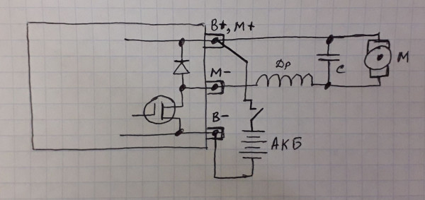

Частота около 30 кГц довольно высокая для того, чтобы соорудить LC фильтр (смотрите схемку) с дросселем умеренных размеров. После фильтра на двигатель будет подаваться чистая постоянка. Думаю, для движка это будет то что надо. Естественно, конструкцию и параметры дросселя необходимо рассчитать/подобрать исходя из частоты ШИМ, действующих токов и напряжений. Емкость фильтра - из нескольких конденсаторов (или даже нескольких десятков - в зависимости от действующих токов), соединенных впараллель. Суммарная емкость - несколько мкф.
Это мое видение применения дросселя в таких вещах, коль об этом уж зашел разговор.
Согласен с форумчанами, что нельзя ставить дроссель между АКБ и контроллером - сглаживающие по питанию конденсаторы в контроллере закипят.
Если дроссель стоит последовательно с движком (как предлагалось), возможно, для силового ключа контроллера будет легче режим включения-выключения, хотя до конца не уверен.
Высказал свои мысли.

Не совсем так. Конденсатор там не нужен.
Дроссель просто увеличивает малую индуктивность мотора с целью накопить больше энергии с последующей отдачей. Потому как на старте и на малых оборотах требуются большие токи, а малая индуктивность двигателя очень быстро входит в насыщение и ограничение тока, что смазывает старт.
Добавление дросселя позволяет неплохо повысить стартовые токи, и сам старт авто как таковой. Оптимальное количество витков - 8-12.

ДядяВася, я вас понял, но мы немножко говорим о разных вещах. Я предложил схемку для запитки двигателя постоянного тока ПОСТОЯННЫМ напряжением, получаемым от интегрирования (усреднения ) ШИМа. При таком варианте на железе двигателя не будет рассеяния тепла от воздействия высших гармоник, как при непосредственной подаче ШИМа на двиг.
Угу, все правильно, но с точностью до наоборот.
Чем выше частота ШИМ тем меньше размером нужен дроссель для её сглаживания.

... Я предложил схемку для запитки двигателя постоянного тока ПОСТОЯННЫМ напряжением, получаемым от интегрирования (усреднения ) ШИМа. При таком варианте на железе двигателя не будет рассеяния тепла от воздействия высших гармоник, как при непосредственной подаче ШИМа на двиг.
Дело в том, что любой посредник - это дополнительные потери. А сама идея давно реализована, и отражена на наших форумах.

Полностью с вами, TRO, согласен и именно эта мысль имелась ввиду: т.е. частота довольно высокая - дроссель довольно умеренных размеров, а если бы была гораздо ниже - дроссель имел бы большие габариты и тогда его бы было тяжело реализовать. Я, наверное, не совсем корректно выразился, если неправильно был понят.
ДядяВася, с вами также согласен.
Насчет снизить частоту до 15 кГц: мое мнение такое: попробовать, как двигатель работает на 28 кГц и на 15 кГц. На какой будет меньше греться, (чисто субъективно), на такой и оставить.
