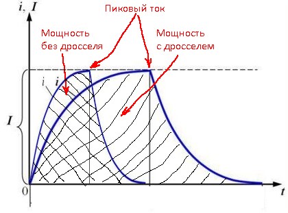

Работа дросселя в сериеснике. Никаких других лучшестей и преимуществ не вижу.

#111662Повідомлення 15 жовт 2020, 19:44
Звідки: Троицк
Откуда все это? :XD: :DX:
Нарастание тока через индуктивность идет линейно всегда.
Что за одиночный импульс?
#111663Повідомлення 15 жовт 2020, 19:57
Линейно и всегда? Докажи!
Проведи лабораторную работу, и сними на камеру(подключи к генератору катушку автомобильного реле (это ж не дефицит?) через резистор (как датчик тока), и посмотри осциллографом, что там...) :P
Извини, я физически не могу нарисовать все импульсы, что приходят в двигатель... может у тебя получится? Покажи! :lol:

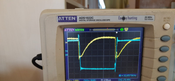

Вот пара осцилограм:
Мостовой преобразователь с 48 на 380 вольт трансформатор тока в первичке
Желтый луч ток на выходе трансформатора тока нагруженного по всем нормам активной нагрузкой после которого стоит диодный мостик за ним и снимается сигнал. Одна клетка осцилографа равна 10 Ампер тока первички.
Синий луч форма напряжения снимается с дополнительной вторичной обмотки для развязки каналов.
Основная вторичка выпрямляется диодным мостом после которого пара сот микрофарад сглаживающей емкости активная нагрузка около 1 кВт. Обратные свяжи не подключены.(надеюсь ничего не попутал - а то уже прошло пару месяцев)
На первом фото осцилограмма без дроселя во вторичке.
зображення_viber_2020-10-16_09-35-02.jpg [ 149.58 КБ | Переглядів: 11959 ]
На втором между диодным мостом вторички и сглаживающей емкостью установлен дросель около 400 uH
зображення_viber_2020-10-16_09-31-44.jpg [ 171.77 КБ | Переглядів: 11959 ]
Что я этим хочу сказать:
1)Благодаря дроселю ток нарастает как раз быстрее - здесь я видел противоположное утверждение...
2)Амплитудное значение тока при той же выходной мощности (площади графика тока), ниже что в режиме ограничения тока позволит отдавать большую мощность. Эта мысль тоже звучала и я демонстрирую ее подтверждение.
Напомню что у меня трансформатор тока стоит в первичке трансформатора!
Упоминали о индуктивности двигателя порядка единиц Генри что как бы сводит на нет эффект от дроселя - но забыли упомянуть что при рабочих токах тягового двигателя он работает либо около насыщения или в насыщении и действующее значение индуктивности падает так что правильный не насыщаемый дроссель очень даже имеет значение.

Да там нет чего объяснять...
Выходной дросель создает режим неразрывного выходного тока и во время пауз между полупериодами питает выходную нагрузку, а когда приходит очередной импульс он встраивается последовательно с напряжением самоиндукции дроселя потому ток появляется раньше чем напряжение импульса с вторички трансформатора станет достаточным для открытия диодов.

Абсолютно верно, при этом создавая на выходе режим "КЗ" (это видно по завалу фронта выходного напряжения в схеме с дросселем).
Поэтому и нарастание тока (напряжение на трансформаторе тока) идет не с "нуля" (самоиндукция дросселя форсирует нарастание тока).

Режим К.З. (оно же короткое замыкание) чего?
Я завала фронта не вижу, я вижу плавное размагничивание трансформатора, а не перемагничивание встречным током...
Напряжение нарастает с нуля, просто канал напряжения не выставлен в ноль и потому немного смещен в положительную сторону. Это видно по амплитуде положительного и отрицательного полупериодов.
