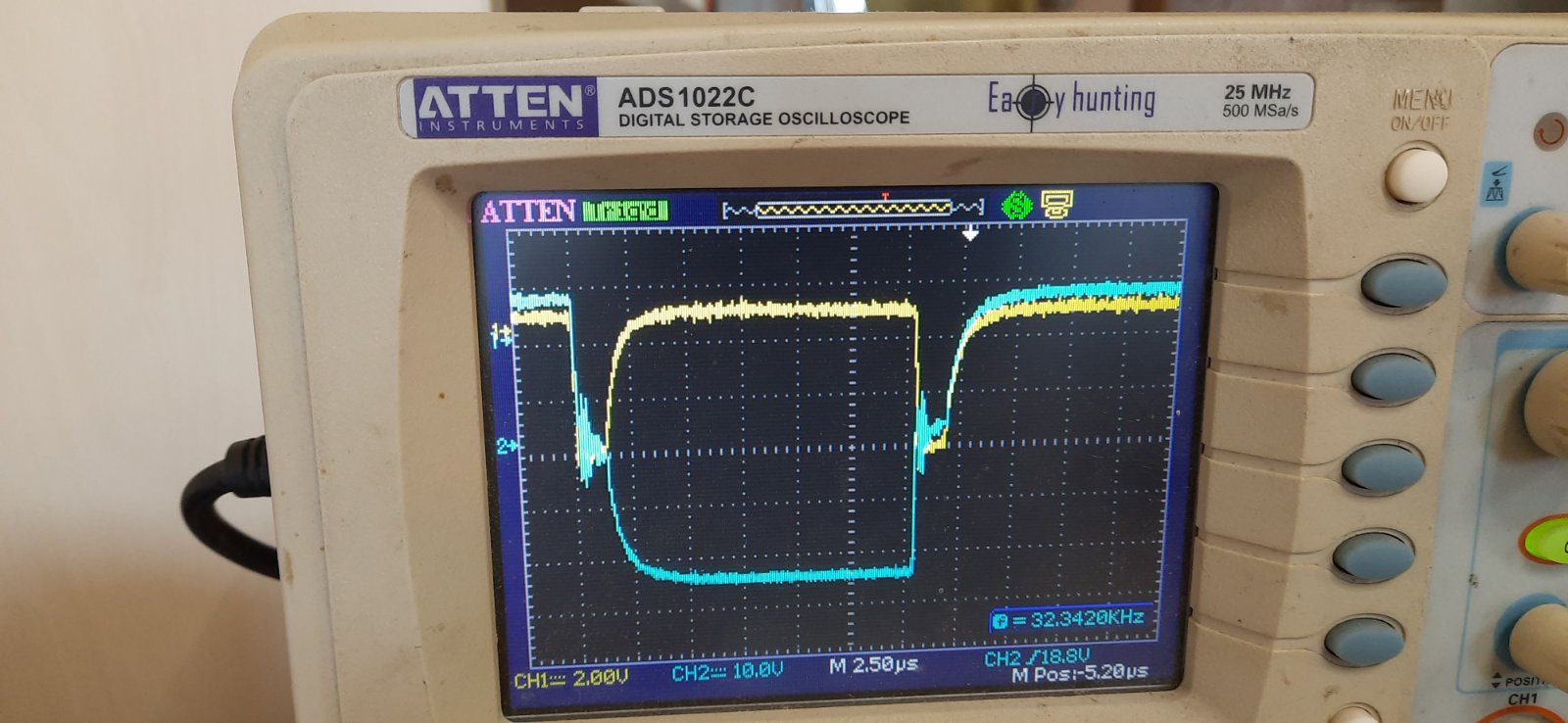

Вот пара осцилограм:
Мостовой преобразователь с 48 на 380 вольт трансформатор тока в первичке
Желтый луч ток на выходе трансформатора тока нагруженного по всем нормам активной нагрузкой после которого стоит диодный мостик за ним и снимается сигнал. Одна клетка осцилографа равна 10 Ампер тока первички.
Синий луч форма напряжения снимается с дополнительной вторичной обмотки для развязки каналов.
Основная вторичка выпрямляется диодным мостом после которого пара сот микрофарад сглаживающей емкости активная нагрузка около 1 кВт. Обратные свяжи не подключены.(надеюсь ничего не попутал - а то уже прошло пару месяцев)
На первом фото осцилограмма без дроселя во вторичке.

На втором между диодным мостом вторички и сглаживающей емкостью установлен дросель около 400 uH

Что я этим хочу сказать:
1)Благодаря дроселю ток нарастает как раз быстрее - здесь я видел противоположное утверждение...
2)Амплитудное значение тока при той же выходной мощности (площади графика тока), ниже что в режиме ограничения тока позволит отдавать большую мощность. Эта мысль тоже звучала и я демонстрирую ее подтверждение.
Напомню что у меня трансформатор тока стоит в первичке трансформатора!
Упоминали о индуктивности двигателя порядка единиц Генри что как бы сводит на нет эффект от дроселя - но забыли упомянуть что при рабочих токах тягового двигателя он работает либо около насыщения или в насыщении и действующее значение индуктивности падает так что правильный не насыщаемый дроссель очень даже имеет значение.
