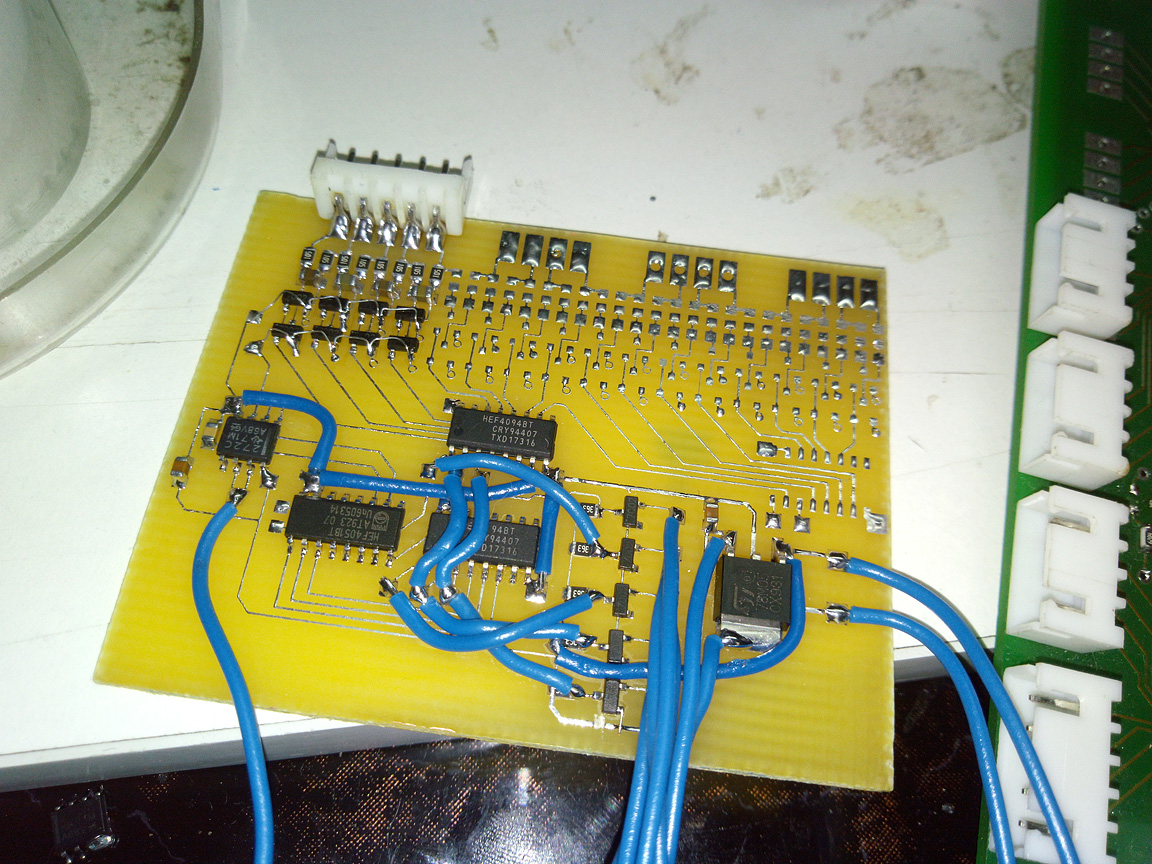

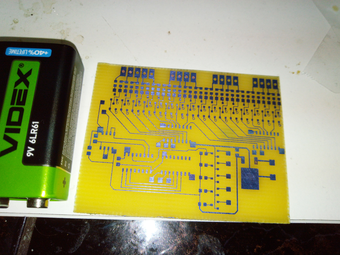

А я использую "промышленный" способ, так как почти без брака в домашних условиях :)
- печатаю нешативный фотошаблон на струйном принтере
- накатываю на подготовленный текстолит пленочный фоторезист с помощью ламинатора
- экспонирую 3 минуты лампой ближнего УФ (флуоресцентной "черной")
- проявляю в слабом щелочном растворе
- закрепляю лампой
- травлю (до недавнего использовал хлорное железо, но после "инцедента" :) перешел на 3% раствор перекиси водорода, лимонную кислоту и поваренную соль - немного дольше, зато не пачкает все подряд и доступно)
- смываю лак растворителем 647
- лужу большие платы сплавом розе в кипящем растворе липонной кислоты с добавлением глицерина (для повышения температуры кипения), маленькие (как эта) оплеткой и паяльником под флюсом :)
Коментарій до файлу: еще не смыт фоторезист после травления
eIMG_20180628_000050.jpg [ 401.81 КБ | Переглядів: 8285 ]
Коментарій до файлу: прототипирование
eIMG_20180628_023907.jpg [ 490.69 КБ | Переглядів: 8285 ]
на фото дорожка 0,3 мм должна была быть, а вышла 0,2 по факту)
моя Smart BMS

Да, протравлено для макета аккуратно. Технология сложновата, но если освоили - хорошо. Но в примере плата пустая и простая.
Для плат такой сложности (2-й класс) минимальная дорожка 0.6 мм. А в свободных местах полезно оставлять побольше меди.
Кто мешает в местах подпайки проводов сделать площадки побольше? Меньше риск что отвалится при перепайках.
 Заголовок повідомлення: Re: Ограничитель оборотов сериесника.
#61539Повідомлення 29 черв 2018, 14:26
Звідки: Ternopil
Микроватт, в примере это фунциональный кусок, высоковольный мультиплексор, который, если испытания пройдут удачно, будет размещен на "рабочую" плату с максимальной плотностю. Там много элементов отсутствует, и перемычек куча ) это такой себе вариант "протеуса" в железе ) проводками подпаяно к другой плате с микроконтроллером, ацп и т.д.
сейчас борюсь с двумя проблемами
1. сделать или найти шустрый конвертор логических уровней с 5 в 12В. вариант на мосфетиках с общим затвором и подтягивающими резисторами оказался плоховат: лишние милиамперы потребляет, а если увеличить резисторы до десятков килоом - уже мегагагерц не пролазит)
2. самопроизвольно сгорает ОУ TLC272. может работать, а один момент при включении схемы из него дым выходит) я в недоумении. так как в даташите максимальный входной ток указан 5мА, а в его схеме отсутствуют защиты диодами по входу, то есть висящие в воздухе затворы. ОУ был выбран из за высокого сопротивления входа - 1000ГигаОм :) нужен для устройства выборки и хранения на небольшом конденсаторе. кончаю офтопить)
