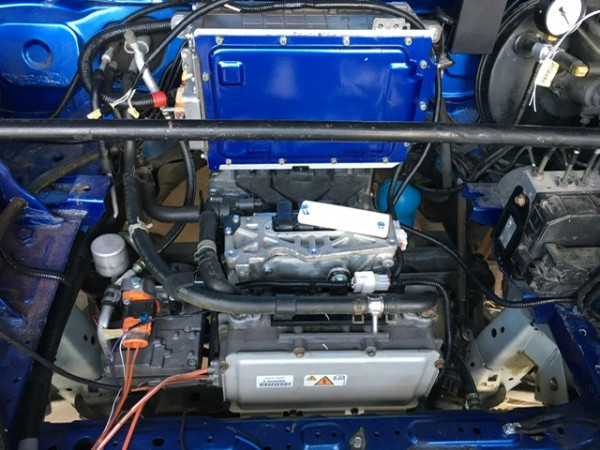

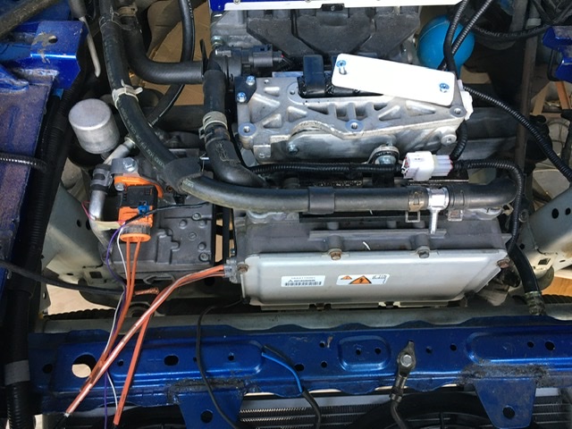

Вот так выглядит установленный отопитель:
A9498AF1-3219-4560-873D-F629EB0A7F54.jpeg [ 133.44 КБ | Переглядів: 8891 ]
83FFEABB-C06E-4B28-B5C2-5E1C909F21B4.jpeg [ 125.49 КБ | Переглядів: 8891 ]
