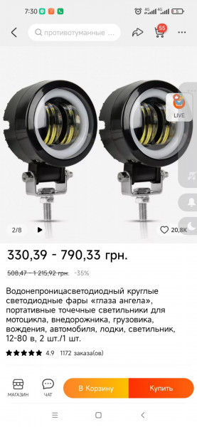

Фара така, на рахунок кнопки питав чи можна напряму до акума, чи через реле, бо коли контролер підключаю то аж іскри летять, наврядчи кнопка на 48В розрахована.
IMG_20220820_073041.jpg [ 155.91 КБ | Переглядів: 6971 ]

sypersava писав(ла):
Фара така
Струм споживання фари вже поміряли?
