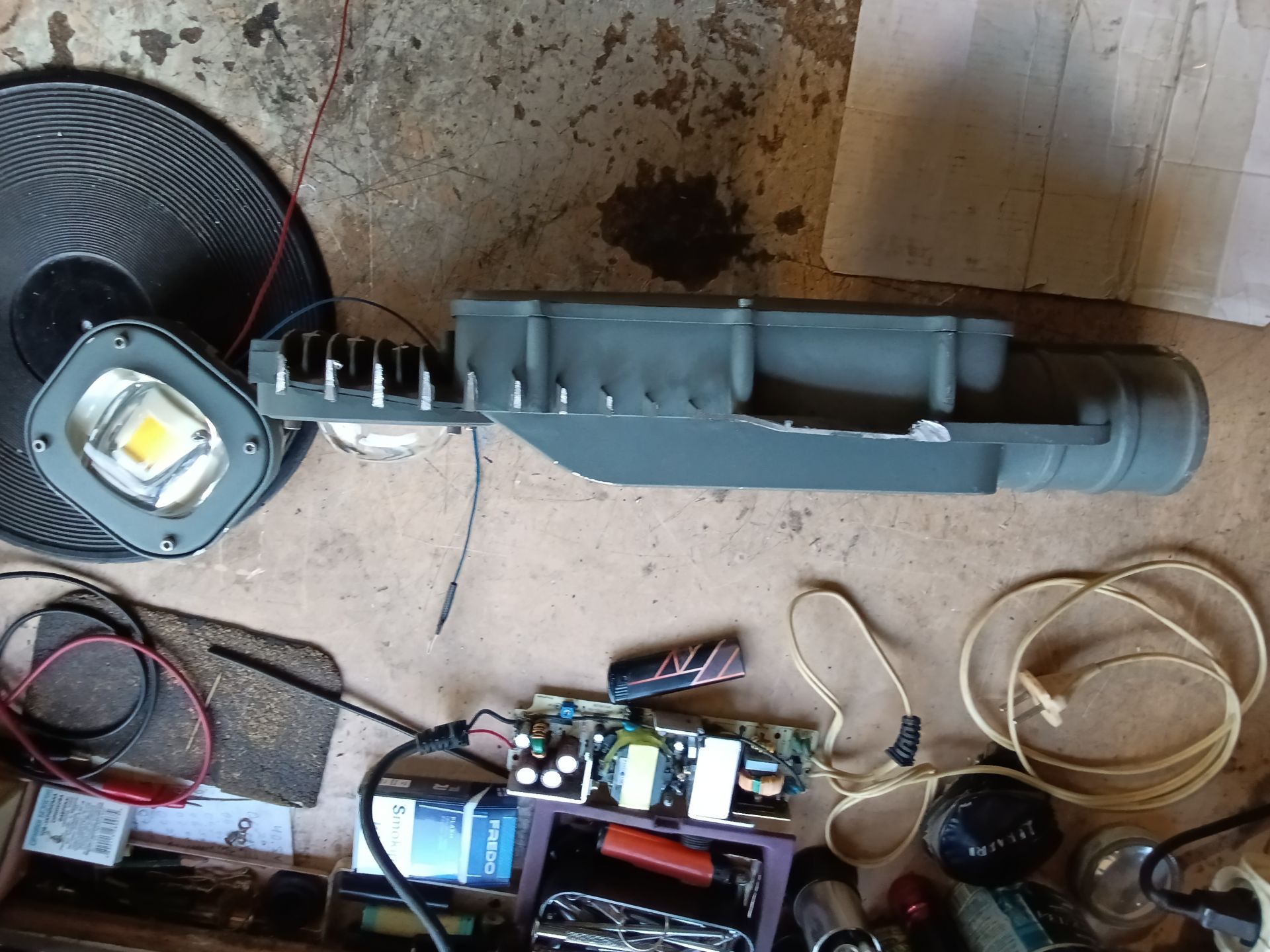

Купив оце на базарі вуличний світлодіодний фонарь.
Бо довго шукав щось таке щоб безо всякої допоміжної електроніки освітлювати кімнати від вєлобатареї 36v.
А виявилось що там, в моєму випадку, стоять 36 вольові світлодіодні матриці. Далі болгарка, напилок, тримач цієї байди та ще покрасить)
Написав щоб знали де можуть буть такі матриці. Світить шикарно, але споживає 1ампер на 36 вольтах..
На фотках то я болгаркою вирізАв потрібне..
Запальничка на останній фотці для масштабу.

В мене поки що все на 36 вольт, чотирі батарейки з вєліків, для освітлення та для газонокосарки, тому й дивлюсь в сторону 36 вольт, взимку гулять не будуть бо можна тасувать їх між собою), й без електронних перетворювачів напруги, бо надійніше, хай там без стабілізації току живлення світлодіодних матриць по мірі розряду батареї, але просто "як двері"))

Такие еще очень хорошие. Радиатор нужен. В последовательной цепи светят нереально круто прямо от аккума 36 В. Надо 4 шт последовательно соедининить и будет свет как от 100-ваттных ламп накаливания.

Leon29, не переймайтесь, це з чермета з неробочім драйвером, за копійки.
А конструювання то моє хобі, ось наприклад:
