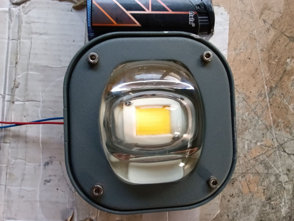

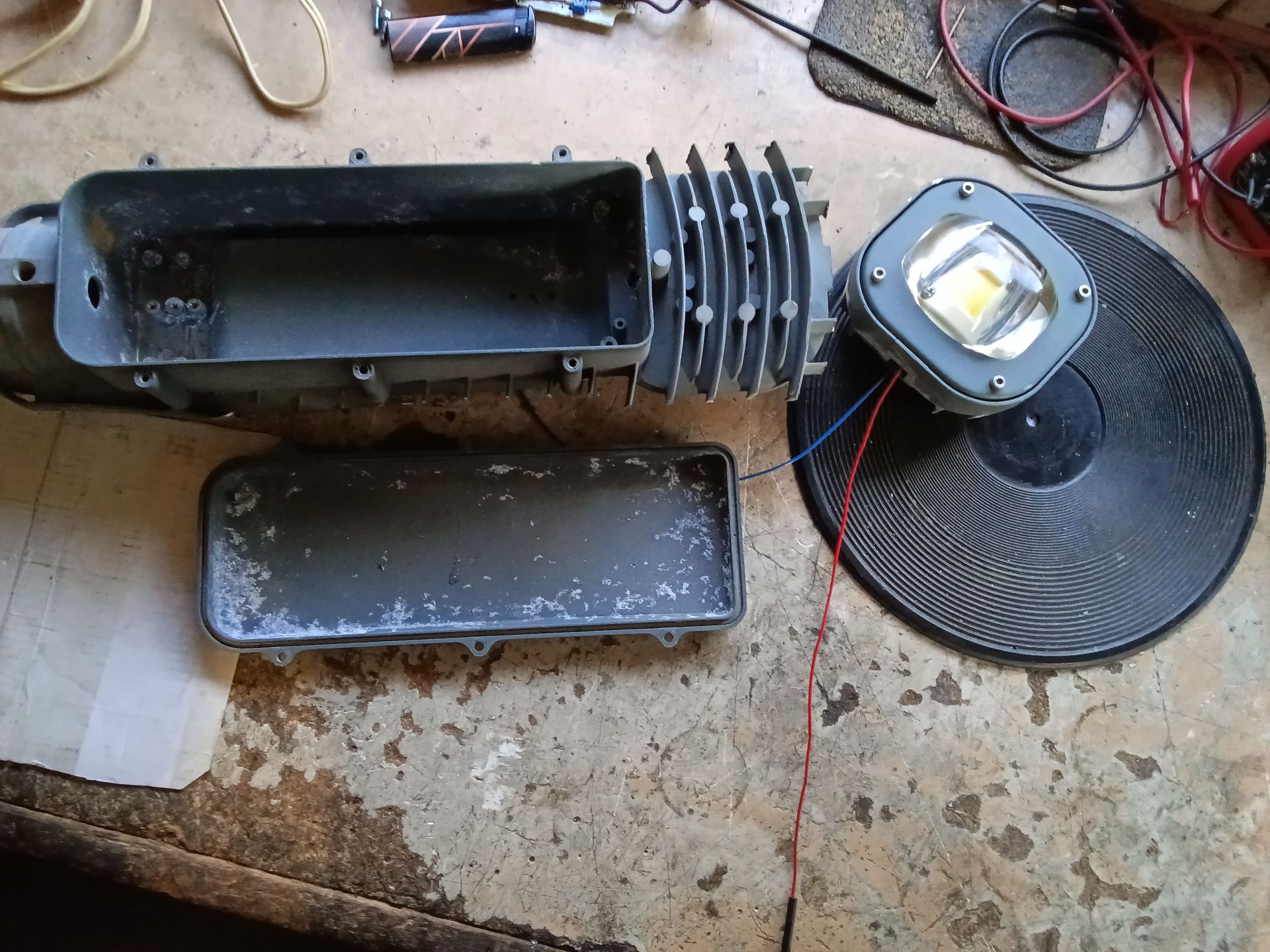

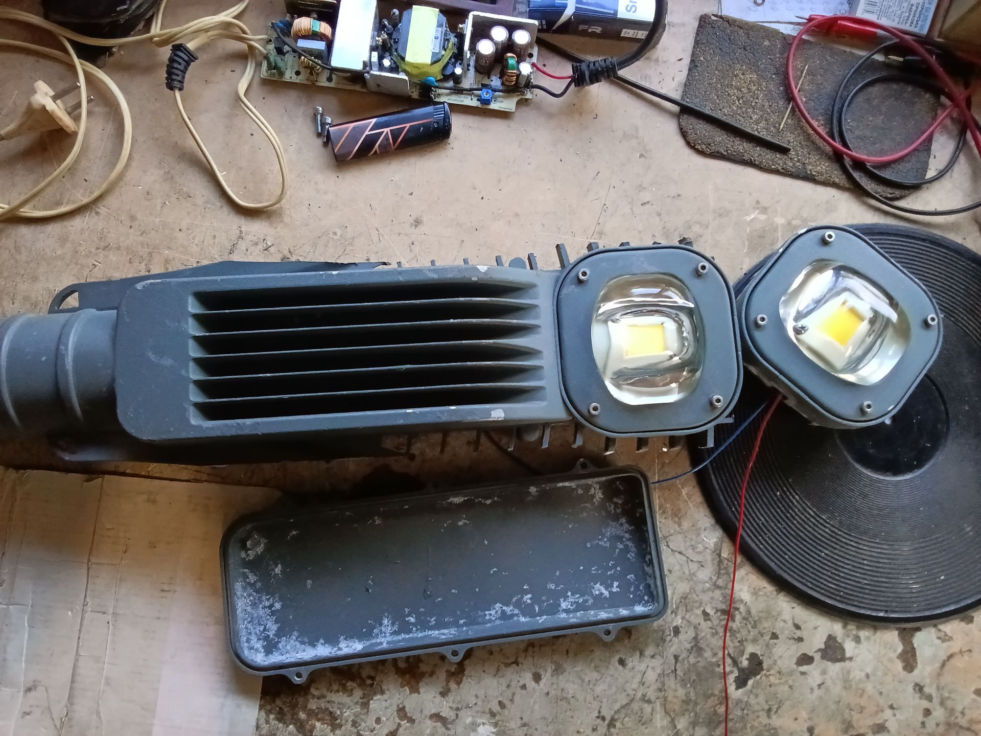

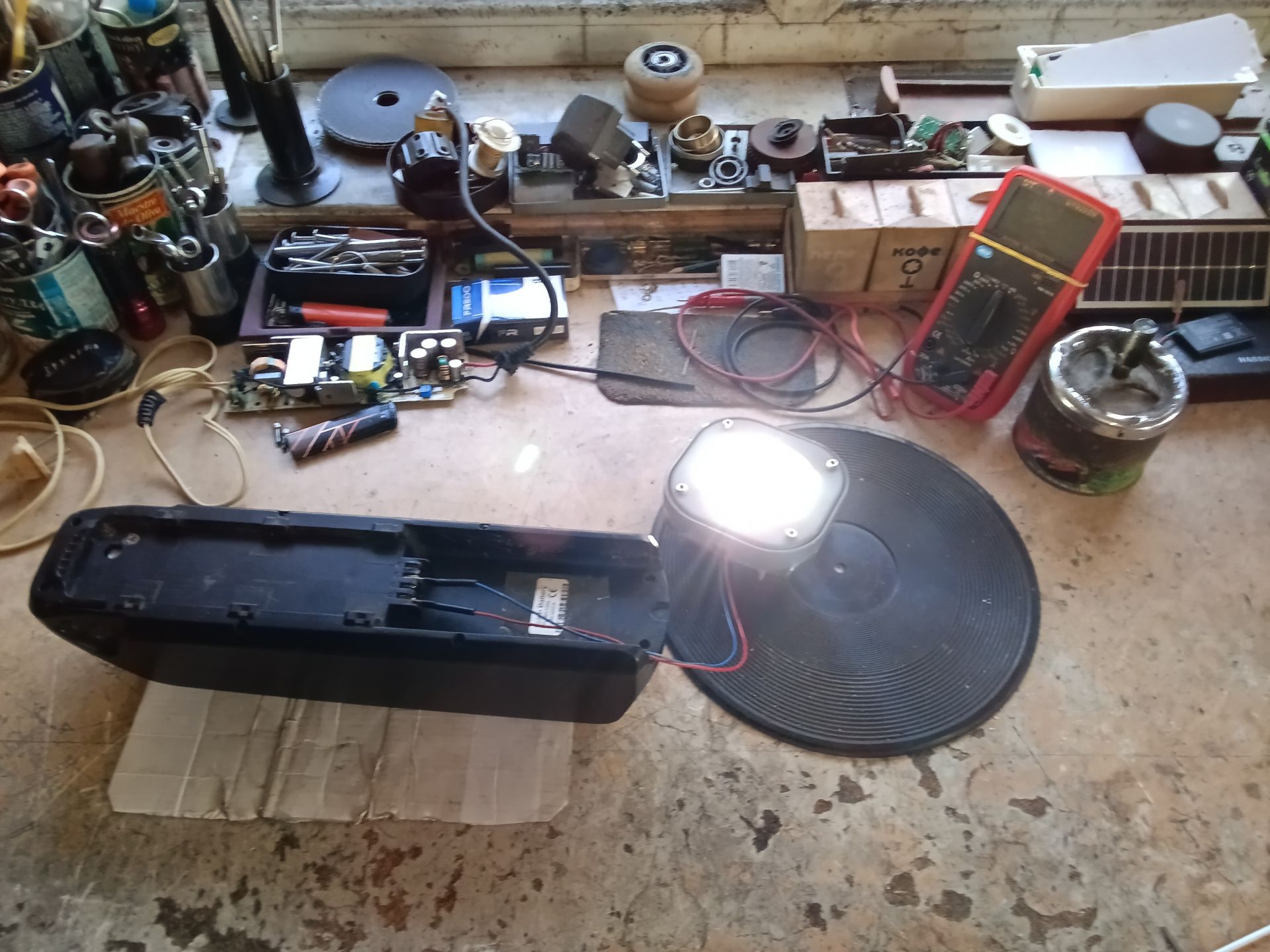

Купив оце на базарі вуличний світлодіодний фонарь.
Бо довго шукав щось таке щоб безо всякої допоміжної електроніки освітлювати кімнати від вєлобатареї 36v.
А виявилось що там, в моєму випадку, стоять 36 вольові світлодіодні матриці. Далі болгарка, напилок, тримач цієї байди та ще покрасить)
Написав щоб знали де можуть буть такі матриці. Світить шикарно, але споживає 1ампер на 36 вольтах..
На фотках то я болгаркою вирізАв потрібне..
Запальничка на останній фотці для масштабу.

Дякував (ла) 9 Подякували 27
В мене поки що все на 36 вольт, чотирі батарейки з вєліків, для освітлення та для газонокосарки, тому й дивлюсь в сторону 36 вольт, взимку гулять не будуть бо можна тасувать їх між собою), й без електронних перетворювачів напруги, бо надійніше, хай там без стабілізації току живлення світлодіодних матриць по мірі розряду батареї, але просто "як двері"))

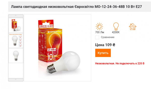

Навіщо такі проблеми і винаходити велосипед, коли є все готове
лампа.JPG [ 50.86 КБ | Переглядів: 15097 ]
https://evrosvet.com.ua/product/lampa-s ... 10-vt-e27/
Хоча тут же форум по винаходах велосипедних :D

Leon29 писав(ла):
Те саме можна казать про рибалку, бо можна риби купить, але то не то
Технічна творчість і всьо такоє))

Пенсіонер писав(ла):
Leon29 писав(ла):
Робити можна коли у вас є безкоштовні матеріали, або це вигідно, або іншого нема. А купити вуличний світильник і з нього болгаркою і напильником робити звичайну побутову лампу?! Ви нагадали мені анекдот про геніального лікаря.
-Лікарю, а правда що ви геніальний
-Да
-А в чому ваша еніальність
-Я видаляю гланди
-Так маже всі можуть видаляти гланди
-А я їх видаляю через задній прохід!
